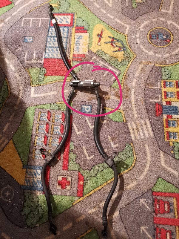

zdar jaxviňa chlapi
, potřeboval bych poradit vohledně hadic k přední brzdě ... a ke spojce taky
...rozdělal jsem to , pojedu do městečka , kde mi za mrzký peníz vyroběj nové vopletené hadičky , ale mam dotaź - muší tam bejt ten bazmek uprostřed, nebo se to dá nahradit nějakým přímo jednoduchym téčkem ? ... na co to tam takle je nevim, tak se voptám , že jo...
kdyby se tam misto toho fouknula jen rozbočka , tak by to taky myslim fungovalo ne ? klidně to zas nechám udělat z těch třech kusů , ale jestli to neni zbytečný , je tam pět podložek, dva šrouby a bazmek...takle by tam bylo jen téčko , což ?...jestli se nějaký téčko teda samozřejmě vyrábí
...nevim, jestli se to tak dělá, nebo ne , když se vyměnujou hadice ![]()
...a ještě k tej spojce ..pod nádrží je takovej mezikus z trubičky, když bych nechal dělat i tu spojkovou- musí tam bejt zalisovanej ten mezikus tý trubičky, co vobchází tu gumuu pod nádrží , nebo se to tam dá normálně v metráži vod začátku do konce a ta hadička se jen provleče tou stejnou obklikou ?
dik za případné rady ![]()
K.a.s.y.m. (Člen) 28.03.2020 19:32:42 Offline |
Re: pancéřové hadice
Muzes dat dve hadice rovnou od packy..jen se tam da delsi prutokovej sroub..nebo to nech jak to je..jen gumovy hadice vymen za pancerky..obe moznosti jsou mozny..ja to mam jako jsou origo.

K.a.s.y.m. psal:Muzes dat dve hadice rovnou od packy..jen se tam da delsi prutokovej sroub..nebo to nech jak to je..jen gumovy hadice vymen za pancerky..obe moznosti jsou mozny..ja to mam jako jsou origo.
a tak jo, já to nechám udělat, jak to je origi no..

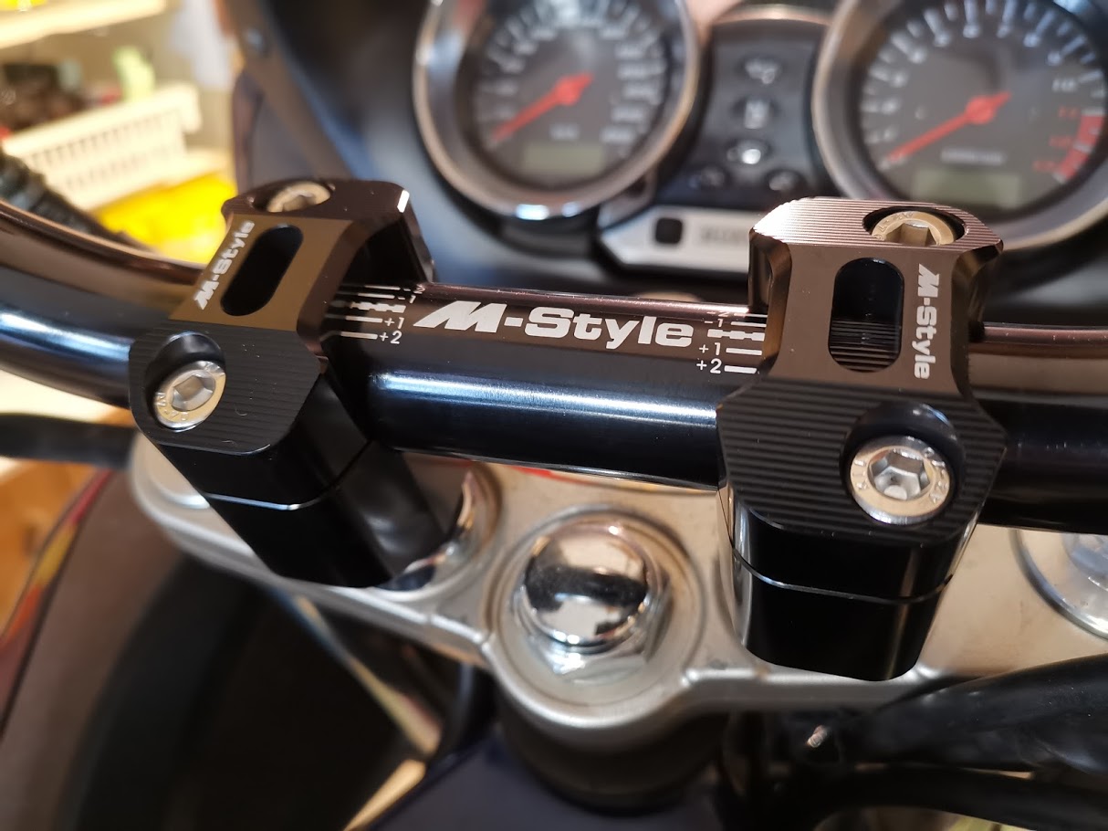

... ja totiž potřebuju prodloužit jen tu hadičku vod nádobky k tomu rozbočovacímu bazmeku, tak jsem to všechno sundal a rovnou i tu spojkovou , ale ta mi vyjde krásně, tak jsem ji tam zas vrátil . Ale tu brzdovou necham udělat novou panceřku. tedy ty tři no .
... (koupil jsem si totiž vyšší nástavec na řidítka, bo jsem již stár a dlouhé sezení v poloze nasraného jezdce mě unavuje, tak si z toho dělám čopra
, no a nevycházela mi ta hadička , proto se do toho seru, jinak bych na to yebal , kabely vod přepínačů a lanka jsem protáhl před vidlema , len ta hadička vod brzdy je krátká . )
aspon pri tom vymenim kapaliny za novy a vodvzdušnim ![]()

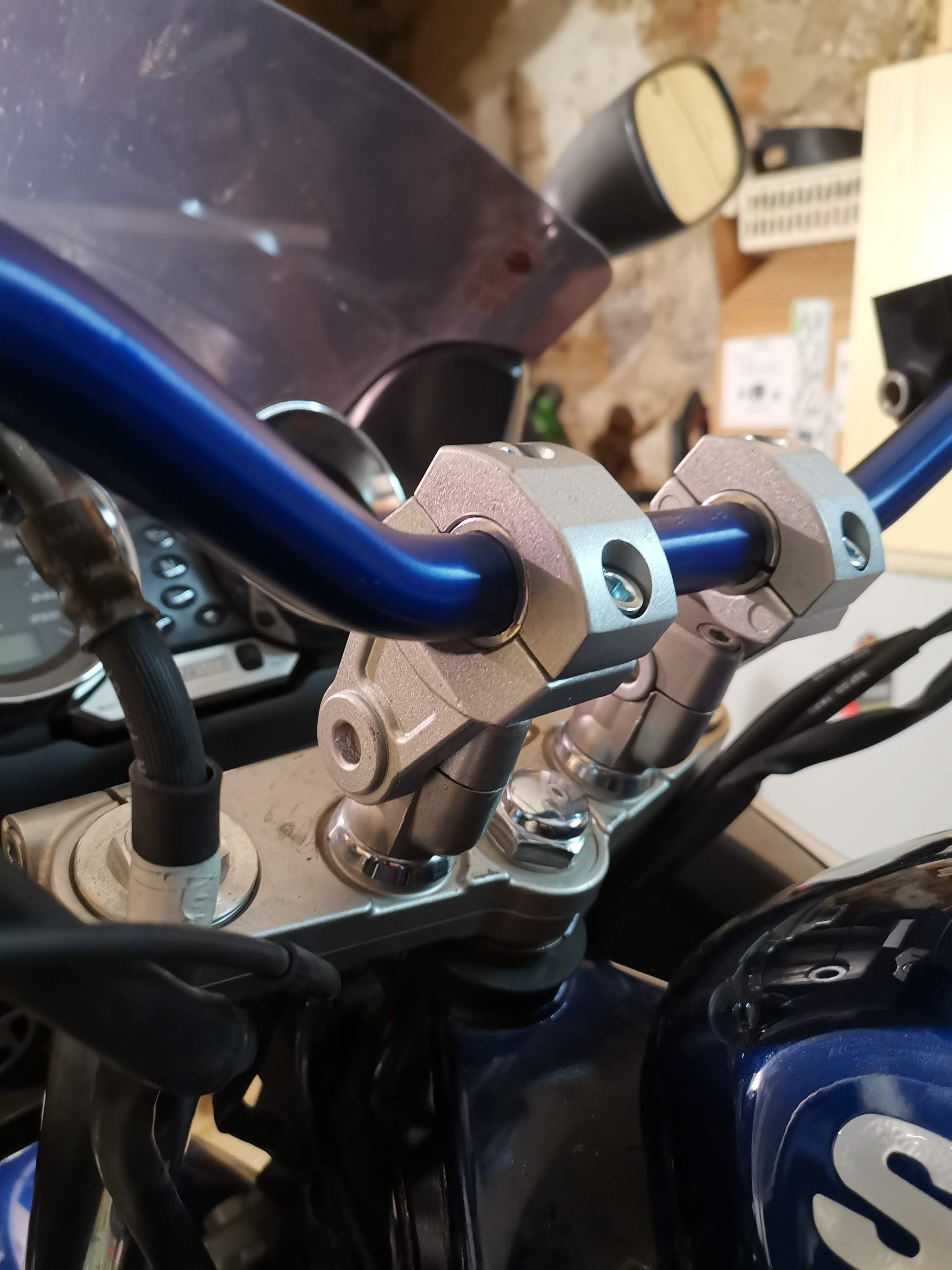

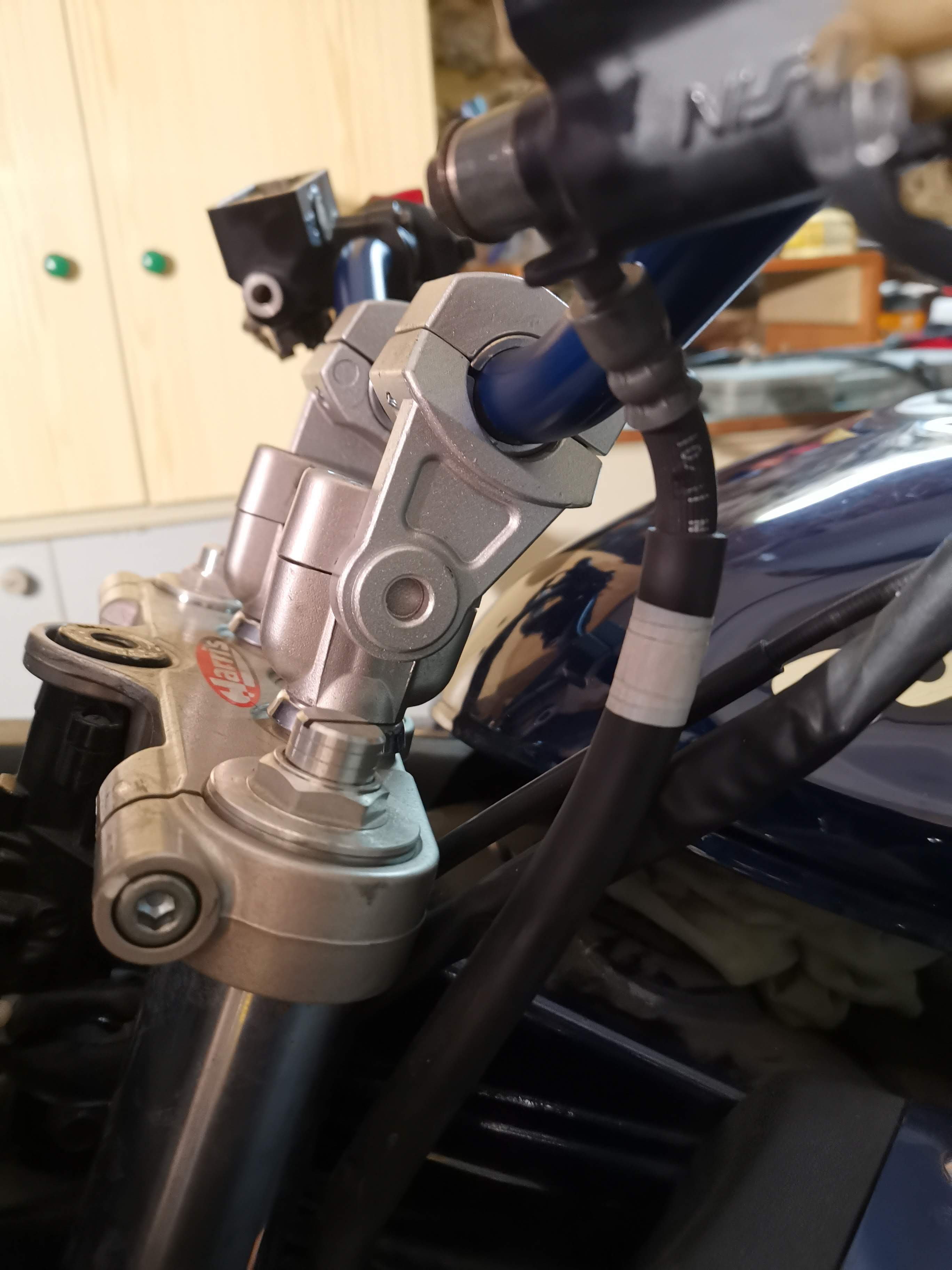

hlemejzd999 (Člen) 28.03.2020 20:21:51 Offline |
kupil jsem to jen tak na vyzkoušení, jak se na tom bude jezdit s vyššíma řidítkama - když to bude na piču, tak to schodim
, ale ted mi chybí ta delší hadička a nevim jestli v tom kvelbu, kde to u nás dělaj na počkání, maj votevříno , když je to stanný právo ![]()
...jako vypadá to všelijak, já vim, tak se nesmějte ![]()
..ale sedí se na tom pěkně ..jak na GéeSu ![]()

hlemejzd999 psal:kupil jsem to jen tak na vyzkoušení, jak se na tom bude jezdit s vyššíma řidítkama - když to bude na piču, tak to schodim
http://www.suzukibandit.cz/openforum/up … 200936.jpg
http://www.suzukibandit.cz/openforum/up … 201007.jpg
Na tohle me nic slusneho nenapada😂😂 ja mam taky vyssi vetve ne jako Mour,ale resil jsem to riditkama..uplne rovny mi taky nesedi

K.a.s.y.m. psal:Na tohle me nic slusneho nenapada😂😂 ja mam taky vyssi vetve ne jako Mour,ale resil jsem to riditkama..uplne rovny mi taky nesedi
tak tohle jsou samozřejmě Adventure představce třeba na baworáky a jiný endura, u kterých je to jedno
, tohle je extrémně zvedlý a extrémně hnusný
, ale chtěl jsem to vyzkoušet. Už s Mourem řešim po facebooku ty řidítka a s normálníma vyššíma představcema pro lidi ![]()

hlemejzd999 psal:tomasNJ psal:A koupil by sis predstavce na 28 a měl bys 22,ze jo
no tak voni jsou u toho zabalený schválně ty podložky, abys to moh dát na 22, nebo na 28 bez nich... kdybych kupoval přímo na 22, tak nebudou za tři stovky, ale za 2,5 litru třeba vod Rizomy , že jo , takže bych to ani nevyzkoušel, protože bych se na to vysral rovnou ...
a vůbec - komentář „ muj bóže “ nepatří do technický poradny
sorry, ale je to hrůza
bandit už tak má cestovní posaz a ted ty představce
...řešil bych to uplně stejně jak Uhlobaron...![]()
hlemejzd999 (Člen) 30.03.2020 06:53:27 Offline |
tomasNJ psal:sorry, ale je to hrůza
no jo furt ... dyk už to řešim podle jeho vzoru - proběhla výměna fotografií , informací, rozměrů...
s tim naděláte porát ![]()

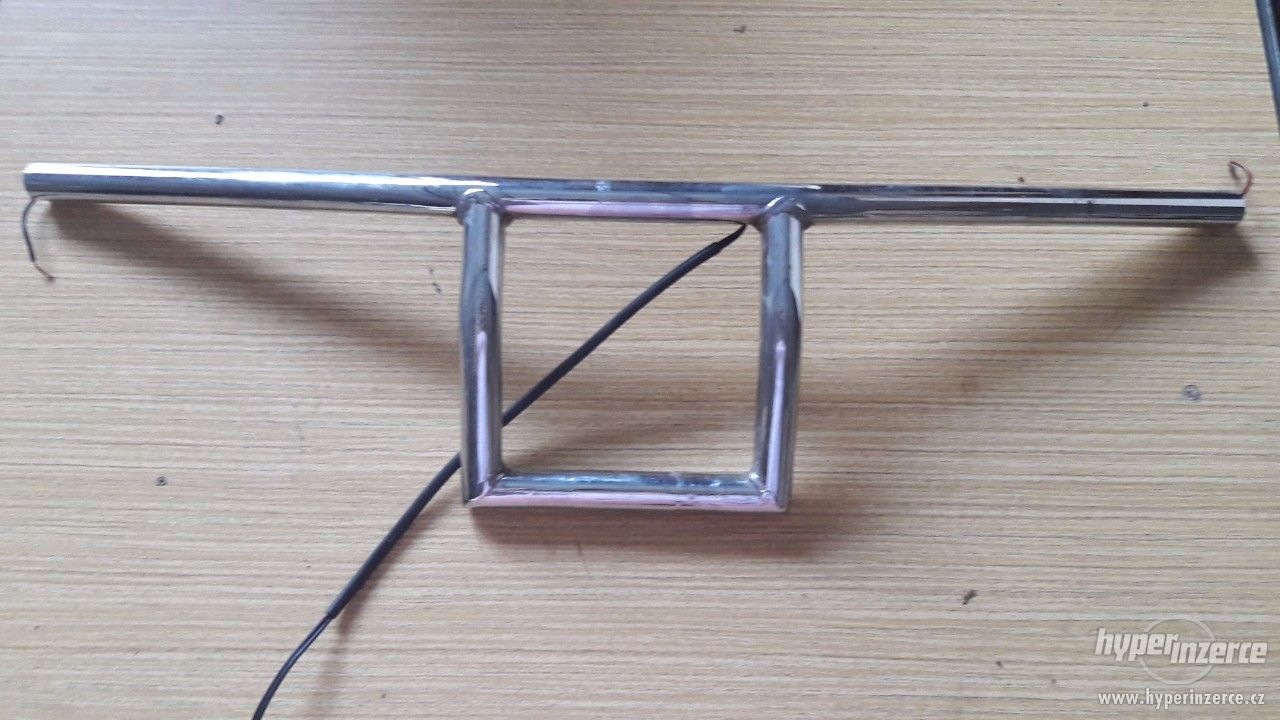

tomasNJ psal:http://www.suzukibandit.cz/openforum/up … itka-1.jpg
co tohle? to by šlo ne?
eště třásně a je to
ty
to je vono ! .. to jsem sháněl ![]()

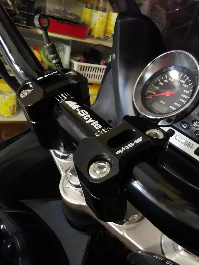

K.a.s.y.m. (Člen) 02.04.2020 21:16:29 Offline |
M-stylový ![]()
