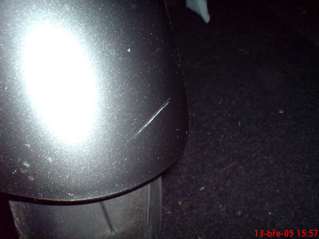

... otec byl tak šikovnej že mi v garáži škrábl přední blatník, asi 4cm decentní škrábanec, máte někdo odkaz na něco čím bych to nějak rozleštil ať s tím nemusím k lakošovi ![]()
(není to nic hroznýho ale mě to tam prostě se.. a chci to odstranit)
Re: ...Osi, dotaz na leštění laku
osiris psal:...co je decentní škrábanec ?
... prostě se motal mezi autem a moto a něčím tam udělal "škrábanec". Je to así 4cm x tak 2-3mm, je to jen povrchově,jakoby smetenej lak,není to moc do hloubky,ale prostě je to vidět a rád bych se toho zbavil. Kdyžtak to zítra vyfotím (pro lepší představu) ![]()

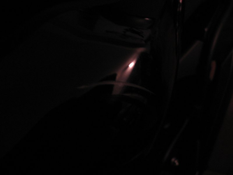

u nás je to dost podobný, ale dost hluboký.... to už je bez šance, že Osi? na GSR
Progear 650 (Člen) 10.03.2009 19:04:34 Offline |
Progear 650 psal:Progear 650 psal:u nás je to dost podobný, ale dost hluboký.... to už je bez šance, že Osi? na GSR
http://www.suzukibandit.cz/openforum/up … g_4055.jpg
pro představu, snad z toho něco uvidís...
tak to je jednozačně v ![]()
...na tohle musí bejt ale velká představivost :)) ...zkus to na světle znova ;)
Progear 650 (Člen) 10.03.2009 19:25:19 Offline |
osiris psal:Progear 650 psal:Progear 650 psal:u nás je to dost podobný, ale dost hluboký.... to už je bez šance, že Osi? na GSR
pro představu, snad z toho něco uvidís......na tohle musí bejt ale velká představivost :)) ...zkus to na světle znova ;)
těžko... to bych musel z práglu až do kokotlína....![]()
ale jako sám vím že to je v
to bys musel vytáhnout z rukávu kouzelnickej kousek...![]()

...leckdy si lidi myslej že to nejde a ono to jde ...zabrousit, zaleštit (záleží ve který vrstvě to až máš, ale většina se dá; když ne úplně, tak minimálně vylepšit lze)
...pro laika je mnohdy problém poznat jestli je to jen v laku nebo už v bázi, příp. na podklad a podle toho se zařídit (2K materiálama už vaše stroje lakovaný nejsou, čili pro nevědoucího pak nastává riziko nesprasit to a neprojet čirým lakem)

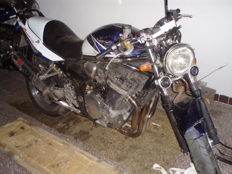

SLUGI psal:Osi tak vypadá to nějak takhle
... co s tím![]()
http://www.suzukibandit.cz/openforum/up … latnik.jpg
já, ................................................................................................................................................................................................................................................................................................................................... bych tě s tim poslal do

slugimu: pošli mi mejlem orig. fotku, vypadá to ale, že ta bělejší je materiál z protikusu - ten půjde dolů a ta světlejší bude možná povrchovej škrábanec
...čili pokud jsou oba z protikusu, jen leštící pasta
...je-li to tak jak jsem popsal na začátku, tak brusná pasta a leštící
...jestli jsou oba škrábance, tak ten jeden je hlubší, tam už i brusnej papír (klidně od P1200, P1500, P2000) na podložku, br. pasta, leštící
...pokud je to přes lak až k barvě, tak vyplnit lakem, zabrousit, zaleštit
...kdybych to viděl řeknu ti to přesně ;)
