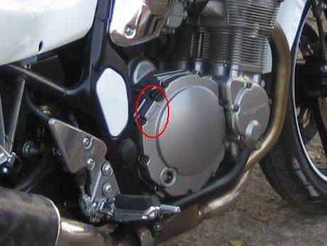

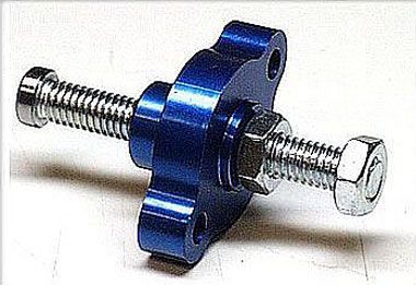

31.03.2009 21:54:02
Re: Zvadlý brzdy, spínač spojkové páčky
...vzduchem chlazenej motor máš, ten randál není utlumenej vodou smile1
...a napínat ručně se samozřejmě dá smile1
http://www.suzukibandit.cz/openforum/uploads/70_napinak_manual.jpg
01.04.2009 07:47:49
http://www.suzukibandit.cz/openforum/up … manual.jpg
tohle bohužel neni standartní vybavení bandita....a ani autobusu.bigsmile
01.04.2009 08:50:28
...ale za 900 kačen může bejt ;)
01.04.2009 08:52:06
trošku předražený ne?
01.04.2009 08:54:07
...to neposuzuju a je mi to fuk, ale asi to má lepší kvalitu zpracování než kdybys to zmatlal na ponku ve svěráku :))
01.04.2009 08:58:01
takovejhle způsobe mě nenapad to musim zkusit.Já blbec bych to dával na frézu a soustruhbigsmilebigsmile
