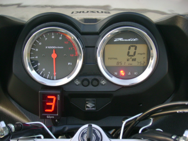

Teď jsem si GIPRO s funkcí ATRE zrovna na B 1250 namontoval. Měl jsem stejný problém s řazením 7 stupně. Navíc jsou i jiné situace, kdy se hodí mít přehled o zařazené rychlosti. K tomu ještě lepší reakce plynu při prvních čtyřech rychlostech, pěkný, velký display s automatickým stmíváním. Jsem spokojen a doporučuji.

pavo psal:Teď jsem si GIPRO s funkcí ATRE zrovna na B 1250 namontoval. Měl jsem stejný problém s řazením 7 stupně. Navíc jsou i jiné situace, kdy se hodí mít přehled o zařazené rychlosti. K tomu ještě lepší reakce plynu při prvních čtyřech rychlostech, pěkný, velký display s automatickým stmíváním. Jsem spokojen a doporučuji.
dej pls fotku kams to nabastlil, teda jestli mas chvilku...

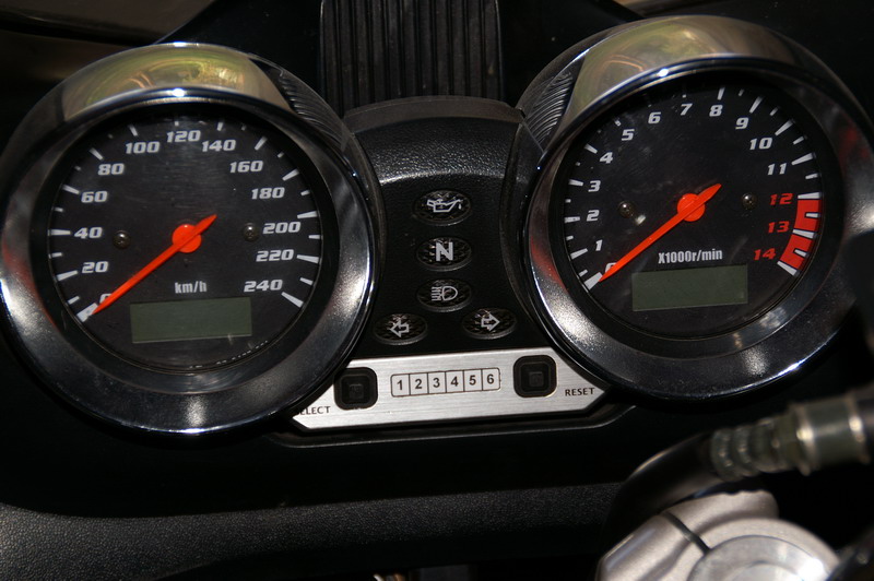

Ja jsem se nechal inspirovat treba timhle:
http://www.bandit-basteleien.selfhost.eu/ -> Ganganzeige (mimochodem uz se to tu taky resilo). Je to sice o neco vic prace, ale zatim funguje spolehlive - B6 r.03.
Pokud bude zajem o fotky, tak dodam odpoledne.

Rum-cajs psal:pavo psal:Teď jsem si GIPRO s funkcí ATRE zrovna na B 1250 namontoval. Měl jsem stejný problém s řazením 7 stupně. Navíc jsou i jiné situace, kdy se hodí mít přehled o zařazené rychlosti. K tomu ještě lepší reakce plynu při prvních čtyřech rychlostech, pěkný, velký display s automatickým stmíváním. Jsem spokojen a doporučuji.
Ten display mám vpravo na "brejlích"prední vidlice. Drží to na suchém zipu.Konektory se bez úprav pouze propojí do původní kabeláže. Zkusím vložit fotku.

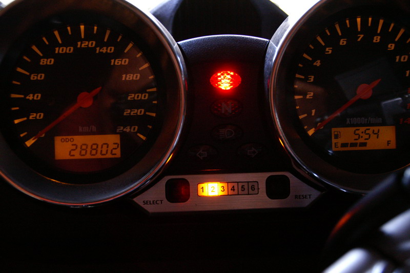

Jebacka - jak se to vezme. Nebylo by to tak hrozny. Delam s elektrikou, takze v pohode. Na tom senzoru neni co vymejslet - navrtaj se dirky se zavitem a do nich prijde zabrousit par sroubu.Hlavne naklady na porizeni s v mym pripade pohybovaly okolo 30Kc (za 7-polovej konektor)
Viditelnost na na primym slunci v poledne, kdyz to pere primo na to, tak to je horsi, ale furt je to videt. Mam tam vysoce svitivy LEDky od Osramu (zrovna bylo v praci par vzorku navic ).
Precist se to da celkem v pohode - cim vic doprava tim vyssi kvalt. A kdyz se rozsviti cervena, tak uz to dal nejde...
Re: Ukazateľ zaradenej rýchlosti
chudkyn psal:Jebacka - jak se to vezme. Nebylo by to tak hrozny. Delam s elektrikou, takze v pohode. Na tom senzoru neni co vymejslet - navrtaj se dirky se zavitem a do nich prijde zabrousit par sroubu.Hlavne naklady na porizeni s v mym pripade pohybovaly okolo 30Kc (za 7-polovej konektor)
čoveče to vypadá dobře,akorát bych bral ty štverečky trochu větší, ale zase na druhou stranu by mi stačila jedna kontrolka a to na šestku , ale jinak fakt dobrý!!!
když to jede,je to OK

MAZI psal:sem koumal na těch stránkách a někdo to tam udělal takhle vypadá to taky celkem gut ale nechápu jak může někdo dobrovolně rozdělat ty budíky http://www.bandit-basteleien.selfhost.e … mente1.jpg
Jo, o tom jsem taky premejslel. Rozdelat budiky neni problem. Ale kdyz jsem si tu 7-segmentovku rozsvitil na stole, tak to nebyl zadnej zazrak a na slunicku by to podle mne bylo uplne necitelny a jeste k tomu maly. Tak jsem odbrousil napis suzuki a misto nej tam nasazel 6 LEDek.
Jinak ty nemecky stranky dost casto padaj...

chudkyn psal:Tady jeste jedna fotka jak to asi tak sviti. Sestku jsem si podsvitil cervene aby me to zarazilo predtim nez budu chtit radit za 7
http://www.suzukibandit.cz/openforum/up … ct0241.jpg
to jsi prevrtal ten sensor co je na neutral 2 a 3 ?

Chudkyn> pekny, mozna by se to sneslo vetsi, ale super
Gipro je dobry, akorat na muj vkus zbytecne velky, kdyby tak bylo polovicni..., a idealne krabicka zvlast nekam schovat u konektoru a zobrazovaci prvej mensi, tenkej, jen tak na oboustranou pasku...
ale fakt je, ze to jezdi i bez toho

Peka psal:chudkyn psal:Tady jeste jedna fotka jak to asi tak sviti. Sestku jsem si podsvitil cervene aby me to zarazilo predtim nez budu chtit radit za 7
http://www.suzukibandit.cz/openforum/up … ct0241.jpgto jsi prevrtal ten sensor co je na neutral 2 a 3 ?
Jo jo, presne ten. Postup je nafocenej na tech nemeckejch strankach.

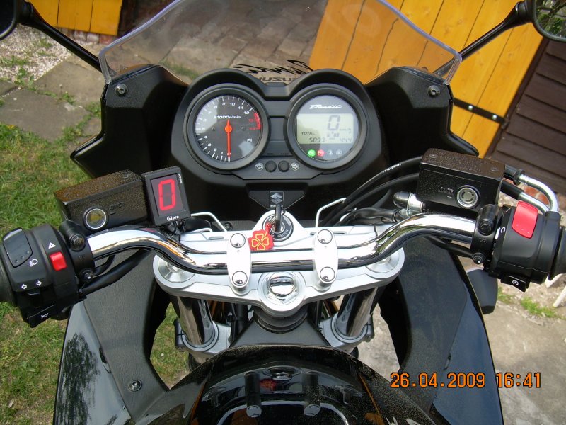

CHOSE70 psal:[url]http://www.suzukibandit.cz/openforum/up … cn5410.jpg[/IMG]
je to šikovné,ale máš tam na to už nějakou originál zástrčku na připojení,nebo jsi to musel připojit k nějakým drátum dle návodu?? mám r.v. 05 a taky bych to chtěl,ale měl jsem něco podobného GIPRO , ale neukazovalo to podle skutečných zařazených rychlostí! si to dělalo co chtělo!!

zdenek 1 psal:CHOSE70 psal:[url]http://www.suzukibandit.cz/openforum/up … cn5410.jpg[/IMG]
to je našrubované na vodníkovi...
Fik-B6S psal:zdenek 1 psal:CHOSE70 psal:[url]http://www.suzukibandit.cz/openforum/up … cn5410.jpg[/IMG]
to vidím,jen nevím jestli to má už tu zástrčku na to !!

Jinak bych si dovolil ještě trochu informací k ukazatelům - dovážím sice do Česka GIpro značku, ale měl jsem i na motorce konkurenci a dost se o to zajímám, tak to snad pro někoho bude zajímavá informace.
Ukazatele zařazené rychlosti se dělí na 3 typy, podle typu připojení a vyhodnocované informace:
Typ 1: tzv. "počítací", který se připojuje většinou na kabely otáčkoměru a rychlosti. Většinou dost nepřesný a pomalý (zejména levnější modely), zmáčklá spojka znamená nesmyslné hodnoty na displeji, pomalost je daná neustálým přepočítáváním rychlosti a otáček. Na okruh většina výrobků tohoto typu nepoužitelný díky pomalému zobrazování. Výhodou tohoto typu je možnost Shift light (dioda co svítí při nastavených otáčkách).
Engear, Starlane, Acumen atd. Montáž většiny těchto levných ukazatelů znamená vopruz s hledáním správných kabelů pod palubkou a pájet / krimpovat kabely, demontáž bez následků je taky téměř nemožná.
Nově bude v této řadě GIpro X, která se ale připojuje konektory na kabely a má nejrychlejší mikroprocesor, takže bude rychlý a přesnější než všechny konkurenční tohoto typu.
Typ 2: tzv. "ECU ukazatel", který se připojuje na výstup z řídící jednotky ECU (ECM). Většina typů se připojuje na diagnostický výstup. Rychlé a přesné zobrazení, které ale závisí na ECU signálu, kde při vymáčklé spojce může ECU ztratit informaci o kvaltu. Nemají další funkce jako Shift light nebo ATRE.
Např. GIpro DS řady, který se připojuje na originální konektor DS zástrčky jednoduchým nacvaknutím konektoru. Na dolní fotce je to ten menší.
Typ 3: tzv. "GPS ukazatel", který čte změnu napětí přímo na výstupu Gear Position sensoru (Gear Position switche). Nejpřesnější ukazatel co může být, funguje i bez nastartovaného motoru. Možnost dalších funkcí jako např. TRE / ATRE mod (úprava signálu zasílaného dále pro ECU / ECM jednotku pro dosažení optimálnějšího režimu nastavení časování).
Např. tovární zabudované ukazatele v palubce, nebo GIpro řady ATRE. Na dolní fotce je to ten větší.
To tedy obecně.
Na Bandity a spol. je většina modelů podporovaná GIpro ukazateli řady ATRE i DS, časem i GIpro X, záleží na konkrétním modelu motory a roku výroby - na www.gipro.cz je jednoduchá tabulka, co hned řekne jaký typ je dostupný pro tvojí mašinu. Kdo bude tápat, poslat mě na email, nebo zavolat.
