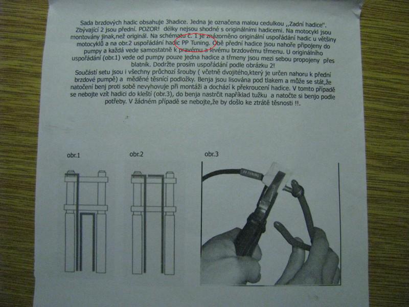

nic tě nemůže překvapit pokud mají banja správný úhel..
12.04.2009 19:27:53
Re: Montáž pancéřek
A když nemaj, tak pomůžou kombinačky good

12.04.2009 20:21:33
Re: Montáž pancéřek
píšou
http://foto.web-hit.cz/IMG_1100.JPG
idontknow
12.04.2009 20:43:19
Re: Montáž pancéřek
pussybigsmile
nepíšou "vohnout",ale "povotočit"smile1

Myslel sem správný úhel na konci a začátku hadice smokin
Petula:Uz sem zkousel, sedíísmile1good

Re: Montáž pancéřek
...takový prachy za to dals a furt vidíš hovno surprised ...a nebo seš natvrdlej bigsmileredfacebigsmile
http://www.suzukibandit.cz/openforum/uploads/70_img_11000.jpg
