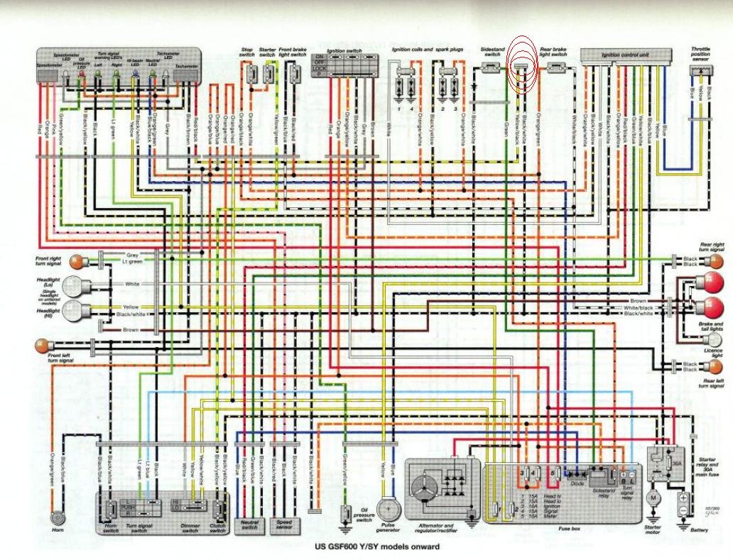

dotaz při ustálený rychlosti 150 na šestku mi to tak po 10 vetřinách jízdy vypne motor tak na 2-3 vteřiny prostě otáčkoměr padne na nulu.Ostatní funguje normálně dál.Zkoušel jsem tuhle rychlost na 4 i 5 a nic to nedělá i jsem při těch asi 7500 ot jel na jiny rychlosti a taky nic.
Tak se ptám.Má Bandit hlídání zařazené rychlosti?Prohlížim schéma a našel jsem tam něco co neni nijak popsaný tuší někdo z vás co to je.Označil jsem to červeně.
http://www.suzukibandit.cz/openforum/uploads/760_schema.jpg
Jinak elektriku už jsem prolez skoro celou.dneska ještě budu zkoušet otestovat spínač bočního stojánku ten mi taky nechodí a kouknu na tu destičku co rozsvicí neutrál a omezuje 2 a 3 rychlost a asi i proměřim sensor na polohu škrtící klapky a i proměřim cívky a vysokonapětový kable.Pak už dál nevim.všechny konektory jsem měl rozebraný a vyčištěný.

Tak to je fakt divný! idontknow Já se mrknu na to schéma co jsi tam dal ale zatim mě vůbec nenapadá co by to mohlo bejt! idontknow

K.a.s.y.m. :
Ahoj. Troufnu si tvrdit, že je to na 99% policajtem na stojánku.
Měl jsem naprosto identický problém, řešil jsem to i tu jestli chceš mrkni na http://www.suzukibandit.cz/openforum/vi … hp?id=2275   ... řešil to tam Loser a já tam píšu celou svou story.
Ale problém vyřešen po tom, co jsem vyzkoušel vše jsem prostě jen zkusil toho policajta. Domáčkl jsem ho na doraz a zalepil izolačkou, aby furt držel a přešlo to. Takže jsem jen hodil stojánek do svěráku a víc ohnul tu packu, která přitláčí policajta a VYŘEŠENO.
Vím, že to zní až moc fantasticky a jednoduše, ale zkus to a uvidíš sám.
Tímto zpětně dík všem za pomoc.

Tak problém vyřešen...byl to fakt asi ten spínač na bočnim stojánku.Přihnul jsem tu packu co ho zamačkává tak aby ho to zamáčklo uplně dovnitř a ne jako jsem to měl,že koukal 5-6 mm ven a je klid
Smokiemu velký díkgoodgoodsmile1

Jo a ta věc v tom schema je patrně kontrolka rezervy
zdarec nemá někdo toto schéma v lepším rozlišení a nebo nejlíp v češtině smile1 ???
24.11.2011 19:42:28
Re: Problém s elektrikou
myslím, že lepší rozlišení je v PDF tady v downloadu, ale čeština asi těžko.

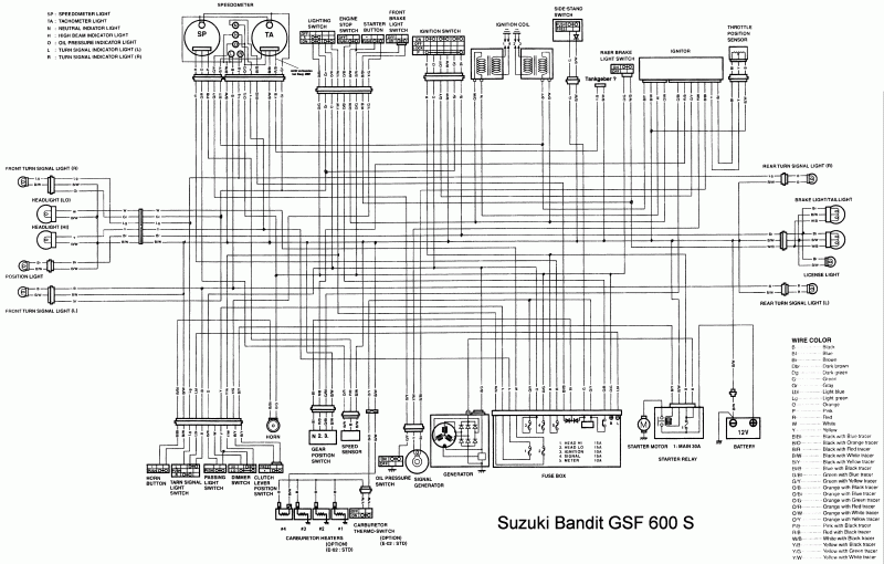

http://www.suzukibandit.cz/openforum/uploads/158_schaltplangsf600s-2001.gif
libac22 (Člen)
24.11.2011 19:57:28
asi přehlednější ale potřeboval bych vědět jaký je k čemu drát k budíkúm a z toho to nevyčtu
