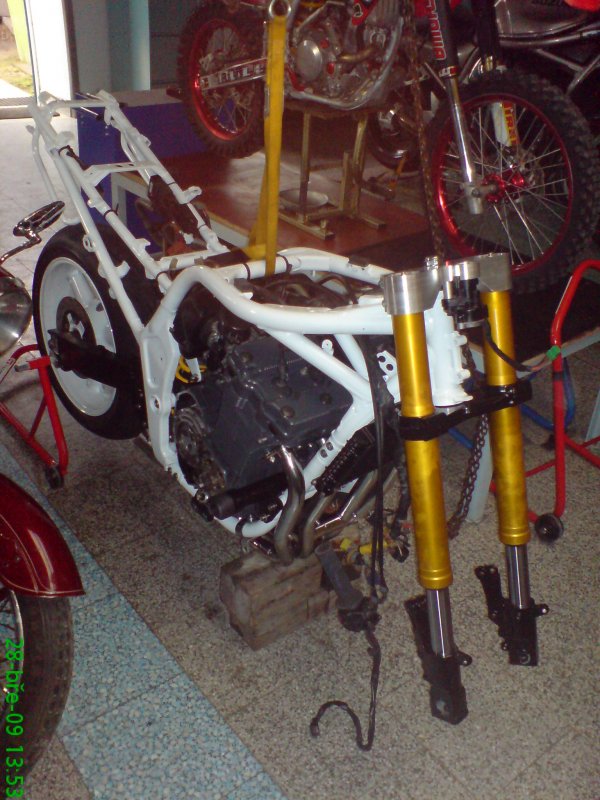

to filous:ty vidle jsou elox nebo TIN?
K.a.s.y.m. (Člen) 27.04.2009 09:47:41 Offline |
Re: Chci na B600 USD vidli,poradíte?
Filous psal:K.a.s.y.m. psal:to filous:ty vidle jsou elox nebo TIN?
...elox by Xicht
tohle pojmenování se mu bude líbit ![]()
kneehammer (Člen) 27.04.2009 10:07:53 Offline |
tomu rozumim, ale nema to ten muj
bajk?
..:: B12 inside ::..

kneehammer psal:
bajk?
ty brdo husty copr kola
koukam jak jelen na to, dneska nevyhazim z udivu ![]()

Kolik tě vyšla tahle sranda(myslim tim tu USD vidli) co je natý fotce??![]()
dejv2005 psal:Filous psal:dejv2005 psal:
tak to je dobrej argument proč se na to vysrat.
mě se to strašně líbí,už sem to viděl u pár kluků co jezděj street a je to parádička.
Hlavně ti to o dost sníží opticky předek a vipadá to libově.Chci něco udělat z předkem,už mám vybranou masku od Acerbisu,ale mezi tou maskou a blatníkem je moc prázdnýho místa,tak proto,líbí se mi to....
ale dík...a seš si vjedomej toho, co udělá s jízdníma vlastnostma snížení předku??? ...osobně si nemyslim, že sou apsajdy na Bandasdce ňáká výhra, ale budiž...nejjednodušší k přestavbje je použít předek ze starýho vzduchovýho Gixra vokolo r.v.90, páč sou nejdelší a maj stejnej průměr ložisek f krku řízení a stejnej ráfek...tzn. použiješ teleskopy a brejle f kerejch musíš přelisovat bandaskovej krk do gixeřích brejlí...ten krk má stejnej průměr, tagže pohoda...no a pag uš enem prohodit kotouče za gixeří a taktéš blatník a brzdový třmeny...no a do hodních brejlí vyvrtat díry na představce řidítek...ale počitej se sníženim předtku vo cca 4 cm a se značnym zhoršenim stability f přímym směru...pokud by ses tomu chtěl vyhnou, čeká tě za A/ výroba jinejch brejlí a nebo za B/ prodlužování teleskopů...
http://www.suzukibandit.cz/openforum/up … edkem1.jpgKolik tě vyšla tahle sranda(myslim tim tu USD vidli) co je natý fotce??
...ta vidlice vyšla na dvacet i s celym pojizdnym gixerem
...ale já to neplatil![]()
