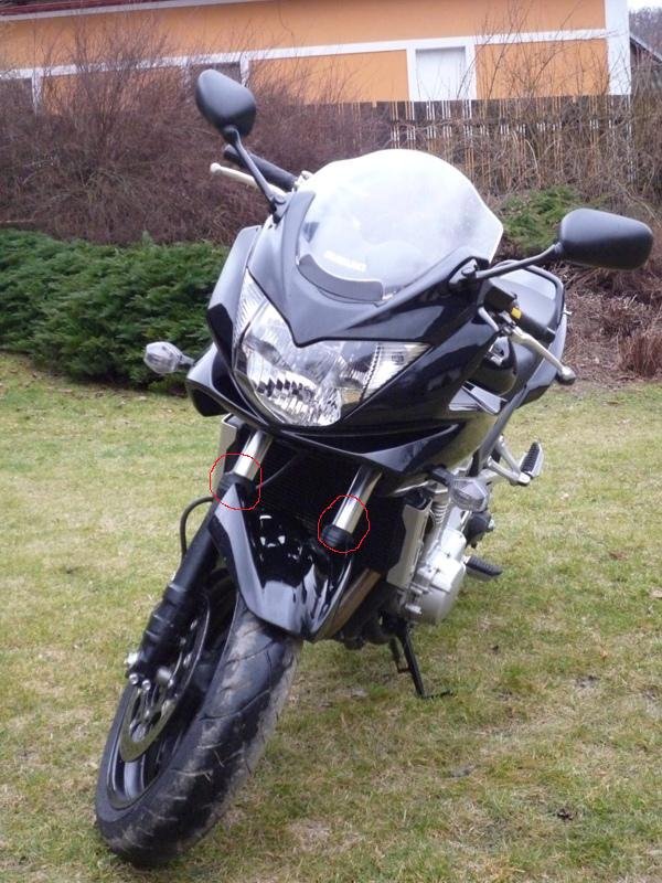

Na místě, zakáp jsem přední brzdu a "houpal" jsem celou svojí vahou v přední vydlích. Nejdřív to nešlo, ale pak to šlo víc dolu (tak na popátý).
Taky nejsem žádněj drobek, ale fakt tak ten cenťákidontknow
rozstřelený by to nemělo být(ani jsem nic nenašel), ale novou jsem jí nekupoval...
... jediný co jsem s ní dělal, že před cca 400 km jsem přitvrdil předek o "zub" (koukali dvě ty drážky) a přitvrdil centrál o zub (tuším na 5 ze 4) a před dnešní projižkou jsem tam dával trubkové padáky. Tedy jsem povoloval šrouby motoru a zase utahoval. Tyhle věci ale na to nemůžou mít vliv idontknow

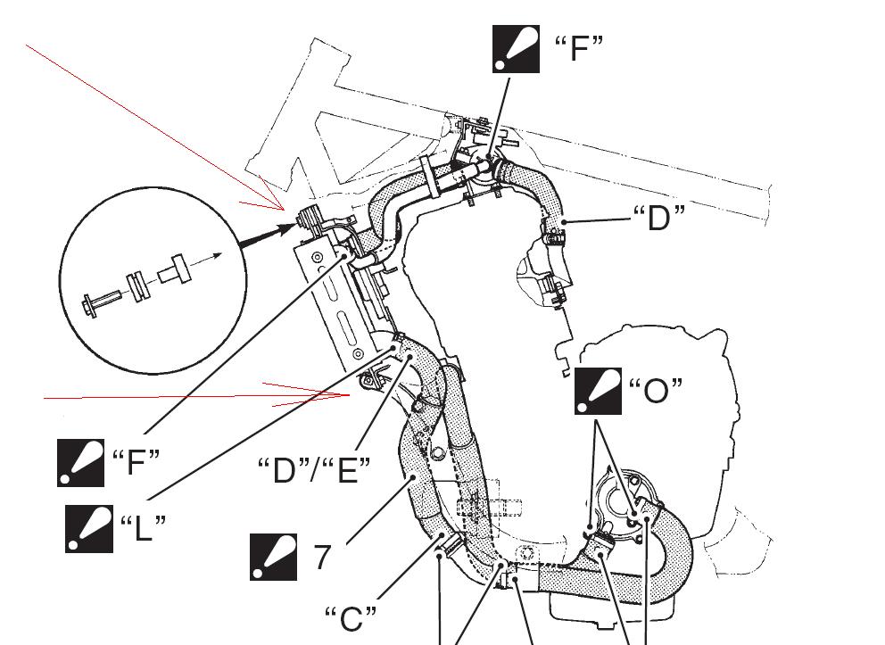

takovej blbej dotaz?Nemáš ten chladič povolenej na šroubech?že by se ti jako při brždění odehnul dopředu a pak štrejchnul o ten blatník???Jinak si to nedovedu představit jak jinak by se to mohlo potkat.Ještě jediná možná varianta je ,že tam ten chladič máš jinej.

No a ještě je jedna varianta a to že máš popuštěný vidle v brejlích třeba vo cenťák a ten tam pak prostě schází. Fakt myslím že je to nemožný,aby to neměly spočítaný aby to tam vlezlo. Jó,u K6 bys tento problém neřešil...bigsmilebigsmile

Kasym - ale on ten chladič reps. jeho držák je upevněný na jiných šroubech než jsem povoloval a drží.

Já to pochopil tak, že na předku měl 3drážky a přitvrdil na 2čárky, ale i tak se mi to zdá, že má nějaký divně měkký vidle(pružiny). Mám nastaveny tři drážky a uvažuju že zkusím ubrat, protože na nerovnostech mi to vytřepe morek z kostí. Zakejvat jsem s tím zkoušel jak píšeš(několikrát), sem to nějak výrazně nepotopil (že by zůstal cenťák ani náhodou).

Tak si tak prohlížím tu tvojí motyku a porovnávám ji se svojí. Mám dojemidontknow, že máš nějak spravovaný vidle nebo co, něco ti na nich chybí surprised a nebo to na fotce nejní vidět (sem si ji i zvětšoval). Hoď sem lepší fotku přední vidle, ať máme jasno a ať tu zbytečně neplkáme mimo mísu.

Fotku sem si našel v příspěvku, když sis jí kupoval. Chybí ti krytky na vidlích(porovnej s mojí v profilu), možná je to prkotina, ale podle mě to svědčí, že byly ty vidle rozdělávaný(opravovaný) a někdo to tam zapomněl dát zpátky a nebo nedej bože se při havárce rozbily a prodávající to už neřešil(nesehnal). Jinak jsem nic jinýho odlišnýho nenašel, tak už nevím.idontknow
http://www.suzukibandit.cz/openforum/uploads/2283_bedrich1.jpg

me prislo uz driv ze jedna vidla je vejs jak druha, ale nechapu jak to, mozna vidim blbe a nebo to tak proste jak je to otoceny to kolo tak me to zkresluje

No co,bylo to křapnutý na předek,vohnutý trubky,který někdo vyměnil,ale hold to vo nějakej milimetřík vodsral krk na rámuidontknow

No tak chladič je jinej to je jasná. Že to leželo, jsem věděl už když jsem to kupoval. Z toho co se nabízelo v inzerátech běhěm dost dlouhé doby byla tohle nejlepší cesta. Podle toho co jsem zjistil, tak ten kreš byl opravdu malej a do rámu to nešlo. Teď  je to ale již jedno...
Jak píše Koval, ten chladič (origo) je tak debilně širokej, že když to spadne ze stojánku je KO.
