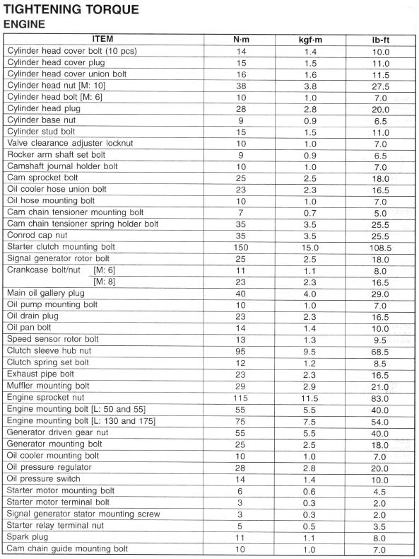

...co budeš dělat??? ...hlavu a překroužkovávat??? ...pak si z hlavy pamatuju, že palice se utahuje na 38Nm, pomocný šrouby válců a hlavy 10Nm, vačky 10Nm, napínák rozvoďáku 10Nm, napínací šroub rozvodů 35Nm, ventilový víko 14Nm, průtokáče na víku 16Nm, volejový hadice k víku 10Nm...no a víc ze mě asi nevyrazíš...esi chceš, můžu ti skusit ten manuál poslat zazipovanej, esi to teda pude...

...hele, ty šikulo, f kerý části manuálu najdu tu tabulku, aš jí třeba budu potřebovat??? ...to je něgde f sekci "Engine"???
...a jag se kopíruje vobrázek s pdfka??? ...ale né, ser na to, nic mi nevysvjetluj, stejně bych to nepobral![]()
Re: utahovaci momenty bandit 600???
filousoj: hele v různejch manuálech různě, haynes to má většinou v sekci na začátku, u jinejch jsem to viděl v daný sekci i na konci a originály co tebe asi zajímaj to maj zvlášť v sekci "servicing information" bejvá to sedmička (na konci)

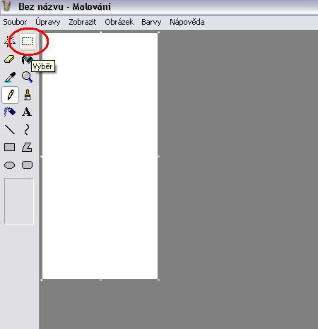

...kámo, jag to nemáš na vobrásku tag seš koukám fprdeli ...no jag asi na malej nebo výřes ? ![]()
...timdle klasiku
...a timdle vječí vobrazy
...a dovopraudy to flákneš do toho malování, zmáčkneš todlenc
a pag krysou levym čudlikem vybereš tu voblast vo kerou ti de, zkopíruješ tu voblast a vložíš si ji do novýho elaborátu, kerej si pak uložíš, musíš vědět ofšem kam, abys to pag našel ![]()
