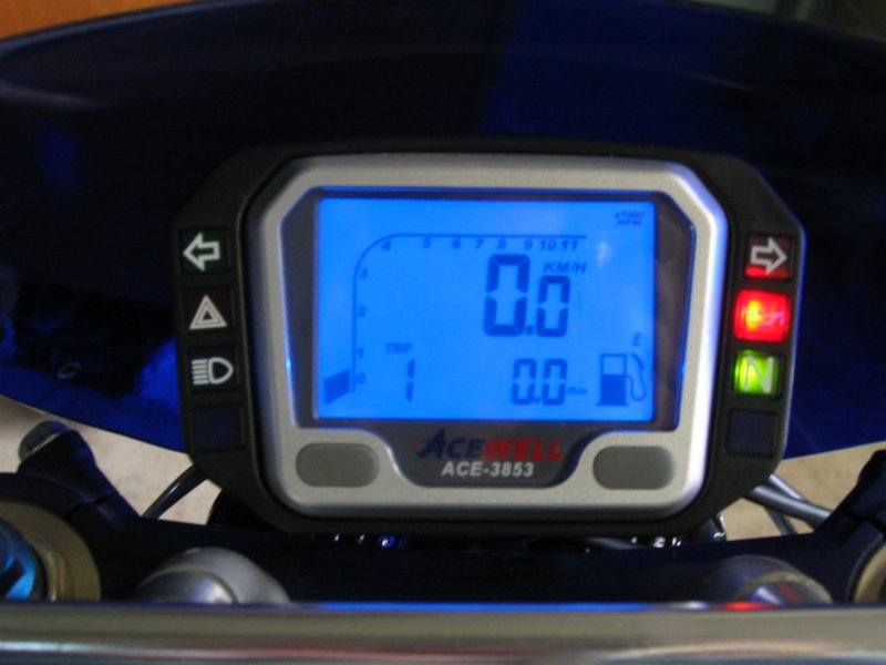

Dnes jsem zanesl schéma jednomu odborníkovi z Příbora. Je to borec co dělá v Siemensu a vymyšlí plošňáky a podobné věci. Údajně bedna na elektro. Když jsem ho vyděl tak jsem měl strach, že spí v tom polorozpadlém domku se slepicema. Malá osoba v trenkách po dědovy (ve předu žlutá kolejnice v zadu hnědá) Říkal, že motorky nedělá ale po minutě co koukal na šéma se mě ptal jestli to má nějaký spínač na bočák a snímač na řazení. Ptal se na zapalování atd. Tkže o tom něco asi ví. Vysvětlil jsem mu co a jak a slíbil, že se příjde podívat. 5íkal, že proměří káble jestli není něco naopak když to bude O.K. tak proměří snímače a vše co souvisí ze startem (má i osciloskop) a že podle schématu s tím moc práce nebude. Na shéma co jsem dostal k Acewellu se nestačil divit a říkal, že se to musí udělat úplně jinak aby to fungovalo a že když to zapojím podle toho co mám tak mi budou fungovat jenom kontrolky od neutrálu blinkrů apod. A když jsem ten budík zapojoval podle schématu já tak mi opravdu fungovalo jenom tohle. A to u motorky borec ani nebyl. Takže jak něco provede tak se ozvu v čem je trabl

Spínačku samozřejmě mám. I když je motorka komplet přestavěná tak el. je původní. Do ničeho čemu nerozumím se radši neseru.. Jediné co se na el. předělalo tak jsou dráty co vedou do origu budíku abych zapojil ten Acewell. Což se mi nepovedlo tak je vše jak bylo.

Mě k tomu taky přišlo shéma ale takové, že když to podle něho zapojíš tak ti jde pustit třeba blinkr aniž máš otočený klíček ve spínačce. Podle schématu to jde všeko přes plus z baterky a ne přes spínačku jak by mělo být. Dnes se mi podařilo sehnat schéma, které je už od pohledu udělané správně(viz ten plus vyvedený Ze spínačky a né z baterky) Stáhl jsem to ze stránek BikersCrownu. Problém je ale v tom, že těch budíků je víc typu a vypadají stejně. Kámoš co jeho motorka bydlí s mojí v jedné garáži má ten samý na pohled ale rozdíl je v tom, že on má ten budík na 3 konektory a já na čtyři. A to schéma z Bikerscrownu je právě k tomu jeho. A na tom mojem je to udělané jinak. Jo a ten jeho jsem mu zapojoval na XJR já a vše v poho(kromě benzínu ten jsme tehdá neřešili protože si nechal origo ukazatel ale vím, že tam to nějak nešlo.) Tuším, že Bandit ukazuje nějak podle hodnoty odporu který udáva plovák podle polohy nebo tak nějak. Takže tak

Startujéééééé. Takže jelikož mi vyjímečně nepřišel o víkendu elektrikář (je zaneprázdněn opravou domku) tak jsem se zavřel v neděli do garáže nasral se a celou elektriku jsem vyimplantoval z motorky všechny kontakty jsem rozpojil vyčistil a začal jsem je proměřovat jak mi borec radil. Vše bylo O.K. tak jsem to zase naimplantoval a ejhle jiskra. Což mi není vůbec jasné protože jsem to už dělal dvakrát a žádný výsledek.![]()
 Takže asi nějaký kontakt?
 Problém nastal když jsem začal zapojovat budík. Budík se opět nebaví s motorkou a když jsem si chtěl pro radost nastartovat a motorku pořádně zahřát nat zase jiskra nikde. A když zapojím budík na kámošovu moto tak vše šlape a budík hraje. Na mojí moto stačilo odpojit baterku a zase zapojit a jiskra zase háže!???
 Takže si budíky vyměníme a je po problému. I když je to divné!!!![]()
