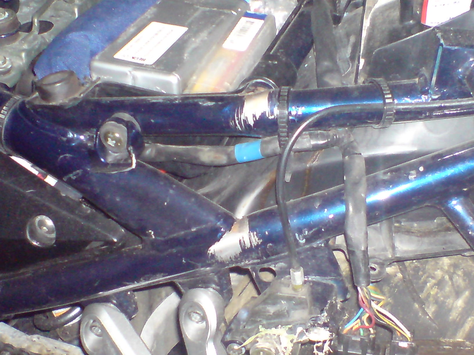

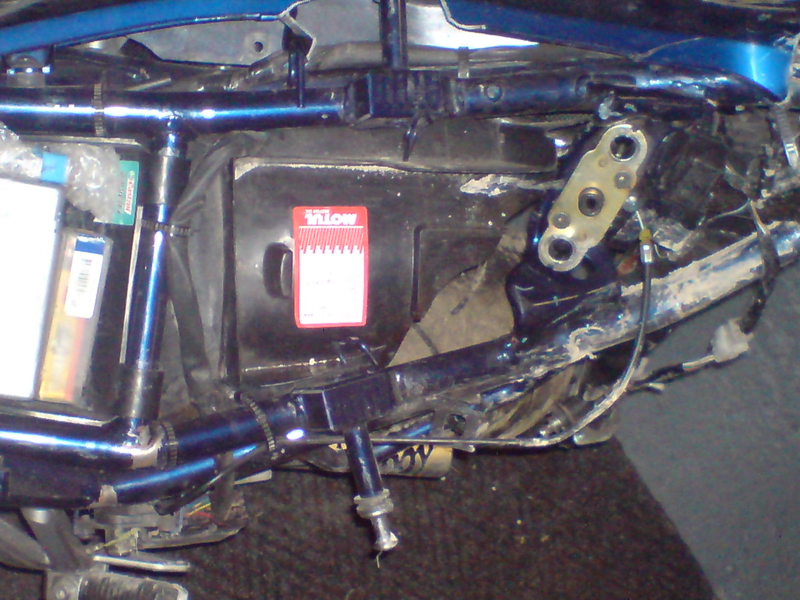

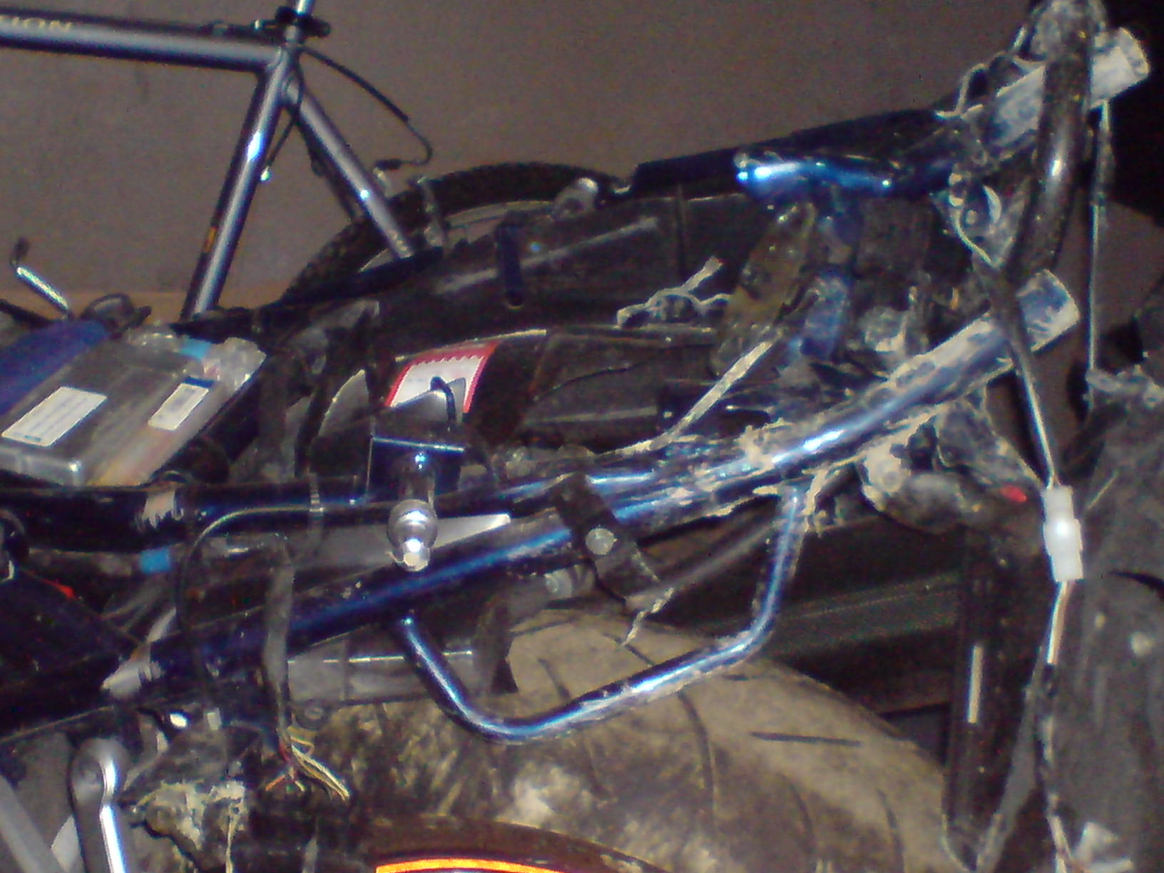

tak takle dopadla ma posledni vyjizdkabad
poradte kluci co stimhelp
pro rejpali zahodit to nechcipussy

Hmm pěkně panáčku.
to asi bude chtít odstrojít prdel a vše okolo a asi autogén nebo něco čim to nahřeješ a pak měřit.aby to bylo simetrický.Tady ti nic jiného nezbude.

no a nebude to po nahrati mekky(nosnost)idontknow

...nebude, při rovnání se vohřejvá normálně...

Jak se ti to povedlo vubec? jsi ho hodil někam do přikopu ne?
Jinak bud jak tu řikaly Autogen a pomalu rovnat z5.
Nebo mě napada zkusit sehnat někde ram. a nebo jen zadek ramu a opravit to zněj.

já bych řek ,že to přistálo ve škrpě na zadní světlo...jen je kliká ,že to je ocelák..bejt to hliníkáč dopadlo to jak to gixero co jsem opravovali v zimě.
hodně zdaru při opravě.good

shánět rám skrz lehce ohlej zadek je pikačovina, normálka jak kluci říkali to porovnat, když si na to netroufneš sám,tak určitě ve svém okolí najdeš maníky co to dělaj a mimochodem, rovnů bych to upravil na prdel z R1 a budeš mít krásnů mašinugood

ve 160km nevislo esicko tak mezi stromem a betonovim mostkem hup do poleevil
no tak to nahreju a srovnam a udelam zas  esko jak ma bejtgood

Minulou Bandasku jsem měl trefenou stejně a ve svárech tam navařili novou podsedlovku...
