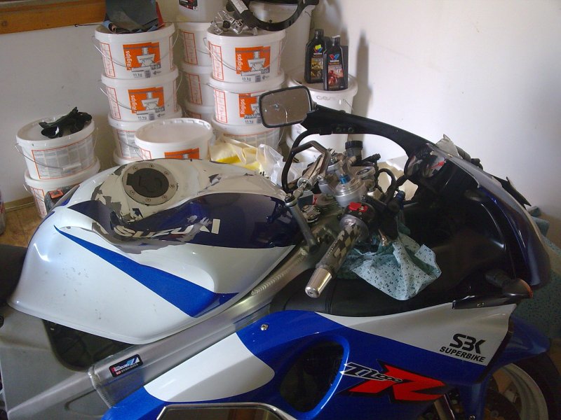

zachránit jde. podobně rozbitou nám dělali za 2000 jen vyklepání.
Re: oprava nádrže - help radu
K.a.s.y.m. (Člen) 14.07.2009 13:20:09 Offline |
Datel psal:Myslím, že s tím trochu trabl bude. Myslím, že tam jsou rizikové ohyby a při vytahování ti rupnou. Pokud ti nevadí zavařená nádrž, tak se toho neboj
Akorát bych se ještě poptal po nebourané a pak zvažoval +a-
no nevim jestli tohle vytáhou..nám jí normálně vodřízli dno...vyklepali a zpětně zavařili...a povidal ,že prej už jednou takhle opravovaná byla ![]()

ta oprava je tý nádrže je podobnej system jako na tomhle videu http://www.youtube.com/watch?v=rBpNeb5iKpI v 3:30?Nebo nějak jinak.
K.a.s.y.m. (Člen) 15.07.2009 09:16:42 Offline |
huskyb12 psal:vruty a eprozín ?
repasní kladivo, spotovačka a cín
neznám tak se ptám.chápu že to je třeba něčí nou hau,ale mě by to zajímalo už jen ze zvědavosti.práci nechám těm co to uměj.
K.a.s.y.m. (Člen) 15.07.2009 09:39:13 Offline |
takže jestli chápu dobře tak něco takovýho http://www.aha-zbozi.cz/index.php?syste … d_odd=6211 a k nádrži na ruzných místech postupně přiletovat....a pak hromada trpělivosti.Tak na to bych asi nervy neměl.![]()
