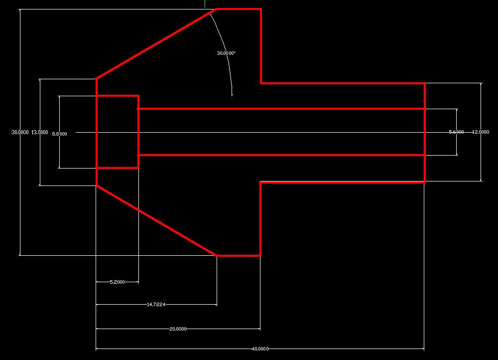

K.a.s.y.m. psal:redik27 psal:Zdar, mám širší řidítka TOMASELLI s vnitřním průměrem 12 mm. Potřebuji do nich závaží. Máte někdo typ. Už nevím kde bych se zeptal.
sežen si matroš a soustružníka
http://www.suzukibandit.cz/openforum/up … azicka.jpg
v DWG případně mailem
Soustružník by byl. Jaký mám zvolit matroš?

já to dělal ocelový a do komaxitu,ale můžeš klidně i dural nebo bronz a vyleštit a nalakovat nebo naeloxovat..to je na tobě co zvolíš.
Jen to zahloubení pro hlavu šroubu bych doporučil uděla trošku volnější než to mám já...maloval jsem to od stolu a pak to bylo malý chce to průměr min 9 mm.

co jsi tam dal za gumičku? Nebo spíše kde se mám poptat?

odřízni někde dva špalíčky z hadice na autogen a sundej z ni tu barevnou bumu s opletenim..je to přesně ono.

snad ti budou vyhovovat..Jinak když máš takovýhle možnosti...to byl takový problém vzít šupleru a něco namalovat?
