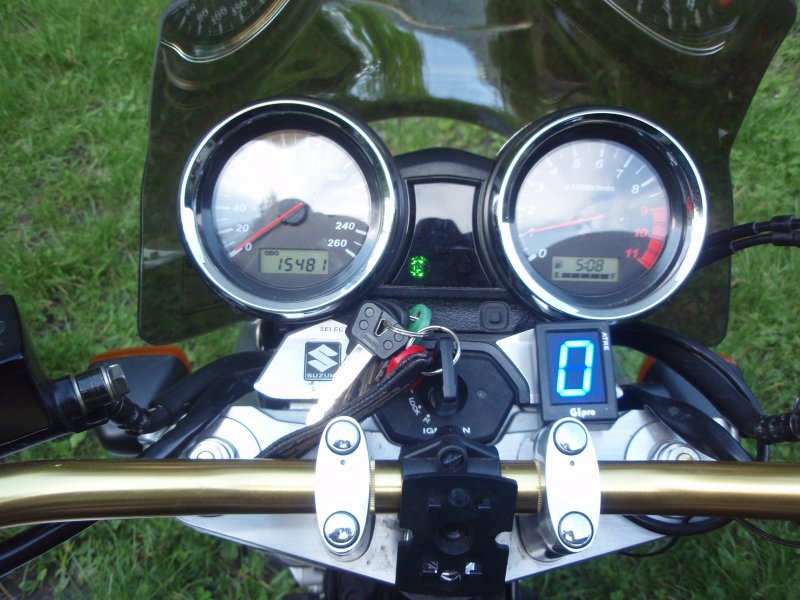

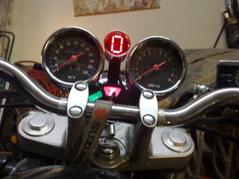

Ukazatel zařazené rychlosti GIpro X-Type

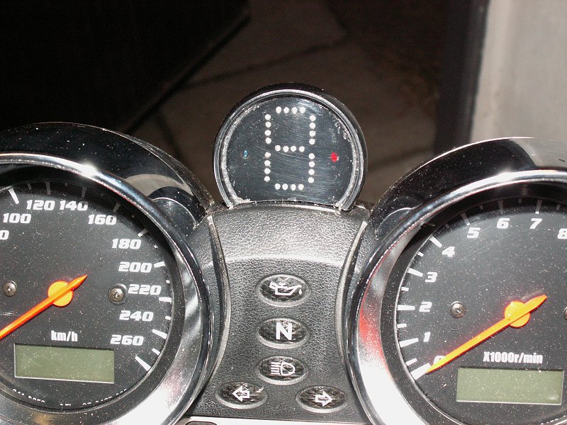

Pro všechny, kdo by chtěli vědět jakou máte zařazenou rychlost, tak tady mám pro ně dobrý tip. Zakoupil jsem si tady: http://eshop.motoservis-travnicek.cz/el … 26077.html s tímto ukazatelem musím říct, že jsem nadmíru spokojen. Montáž mi trvala dle přiloženého českého návodu max 10min. Pak se stačilo rozjet a dle postupu k učení zařadit od 1 po 6. ![]()
Ukazatel ukazuje bezchybně a to i při přeskočení o dvě rychlosti.![]()
Vřele doporučuji zejména těm, kteří nechtějí stále počítat a hledat 7.
Namotováno na Suzuki Bandita 600S r. 2002

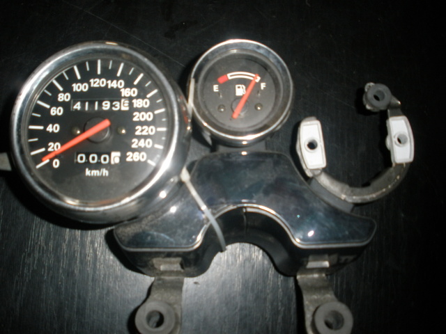

1. Odmontovat tento kryt.

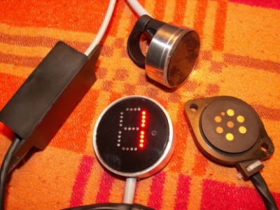

2. Za těmito kabely najděte konektor, níže.
3. Stačí rozpojit a vložit mezi kus kabeláže Gipro
4. Najít černo modrý kablík, oholit 3cm a přicvaknout spojku(součást balení)
5. Protáhnout kabel kolem budíků a napojit čtyřpinem ke kabeláži z výše uvedeného svazku.

Jedinej kabel, kterej sem obnažil byl pro napojení té červené spojky. U mého Bčka to byl černý s modrým proužkem. Jak jsem psal výše je k tomu český návod, kde je vše podrobně popsáno.
Jenže návody jsou pro zbabělce a opravdu i laik to zvládne do 20 min. max.
Malinká prodleva tam v ukazování je, ale když potřebuju vědět co tam mám, tak to nezklame. Záleží na vymačknuté spojce. S vypnutým motorem jsem to nezkoušel...., zkusím a dám vědět.
Ujel jsem s tím už přes 300km a vše v pohodě. Z videa to není moc vidět, ale i na sluníčku to pěkně svítí
 Modrá by byla asi taky good.
Od té doby už mě 1čka nepřekvapí a o 7čku už nezavadím![]()

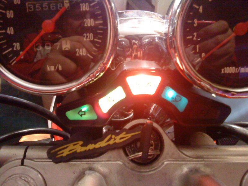

Barvy neřeš, je to vše v návodu, ten konektor nejde dle dodané kabeláže s jiným zaměnit. Prostě rozpojíš vložíš mezikus a spojíš.
Ten konektor po kterém pátráš, je to ten ve kterém proudí signály pro budíky ze zadního kola. Když jej rozpojíš a máš zapnuté klíče a zkusíš pootočit zadním kolem, tak se tacho ani nehne.
A jak koukám výrobce to dodá s přesnou kabeláží na daný typ.
Na výše uvedém fotu č.3 je to jediný konektor, který tam na bčku určitě najdeš, ostatní vypadají jinak. A co se týče obnažení toho čermomodrého kablíku. Měl byt to být dle návodu kablík co jde od cívky.( byl tam jediný)
No a když provedeš tyto jediné dva kroky, tak už stačí jenom kolem nádrže protáhnout kabel, který je ukončen čtyřpinem a k němu se připojuje ukazatel.![]()

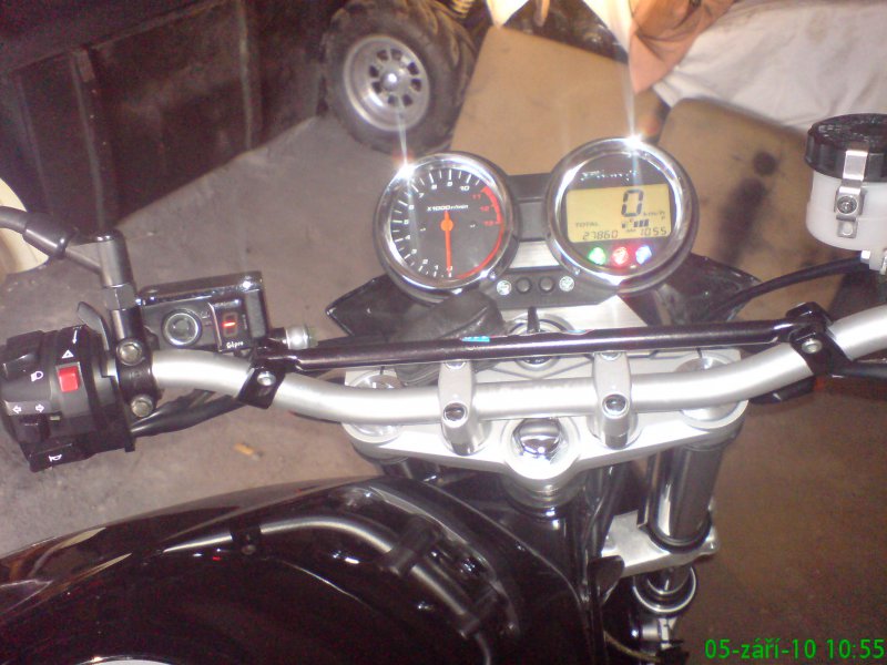

Re: Ukazatel zařazené rychlosti GIpro X-Type
Filous psal:...já to fláknul na nádopku spojky:
[url]http://www.suzukibandit.cz/openforum/up … c01200.jpg[/IMG]
ty řidítka sis tam dával sám ? já mám ty stejný obědnaný a určitě tam na nich nejsou připravený dírky na ty přepínače...vrtat ![]()

...jasně že vrtat![]()

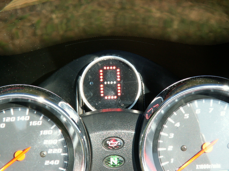

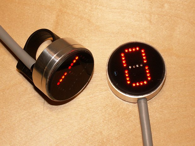

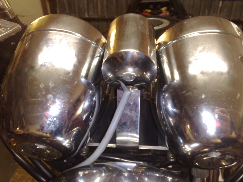

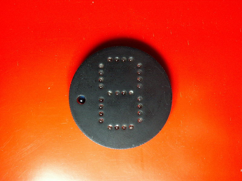

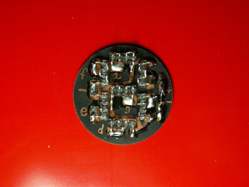

Nad tím mojím výtvorem jsem strávil hodně času a jízdních zkoušek, aby to bylo vidět i na sluníčku, proto ty diody a né origo semisegmentovka. Umístění na řidítka je jen taková nouze pro nás  N kaře, sám to mám mezi budíkama  samostatně, kvůli tomu zornýmu juknutí.  Tvořil jsem to proto, že to nemá žádný zpoždění, jako ty hodně levný, a právě proto, že před vostrou zatáčkou fatálně neprořadíš, nebo když najednou zastavuješ na chcaní, nehledáš co tan máš.
http://www.suzukibandit.cz/openforum/vi … hp?id=9454

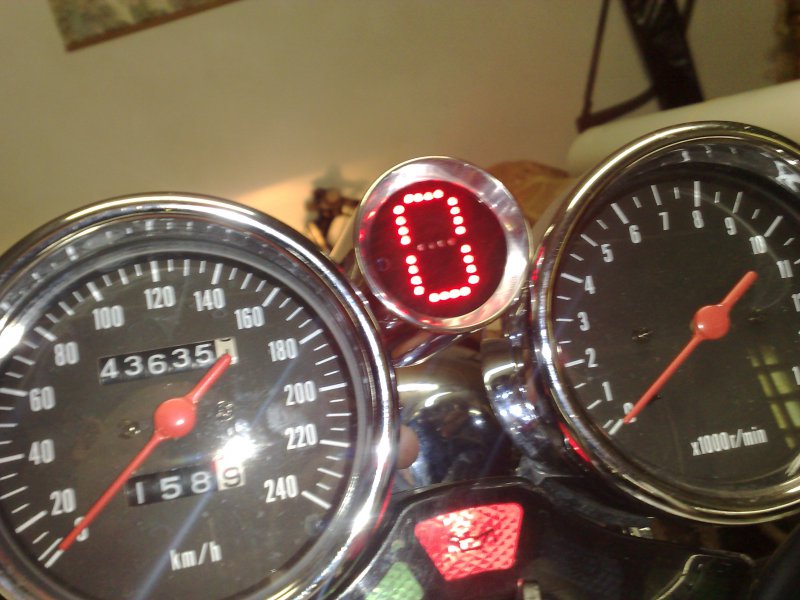

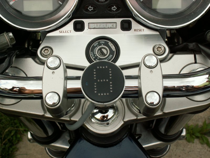

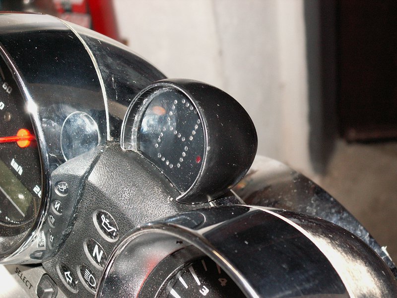

Mám GiPro DS a přilepit jsem ho na otáčkoměr do pravého dolního kvadrantu (přes ty absurdně vysoký čísílka
), kontrolku FI to nezakrývá (ale doufám, že se nebude rozsvěcovat). S umístěním i funkcí jsem spokojenej.

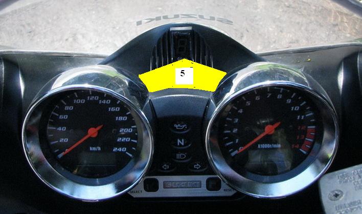

Koldan psal:změň tvar z toho kulatého na to, aby se to vlezlo mezi budíky, do té proluky a bude to bomba

Hele a co koupit toto http://cgi.ebay.com/ebaymotors/Red-Univ … 33609d3b51 To by se mohlo vejít do budíku ne? Tam by to bylo nejhezčí...
Zdenda psal:Hele a co koupit toto http://cgi.ebay.com/ebaymotors/Red-Univ … 33609d3b51 To by se mohlo vejít do budíku ne? Tam by to bylo nejhezčí...
..totok jsem viděl právěže zasazené v ciferníku tachometru....
..pěkně zapuštěné,rafice to nepřekáželo..![]()
..ale co to bylo za peklostroj si nevzpomenu..![]()
Jj to sem tyka právě viděl a bylo to
 Jenže co se týká elektroniky tak já zvládnu nandat tak baterku do budíku![]()
Filous psal:Zdenda psal:Jj to sem tyka právě viděl a bylo to
...plusem na mínus
ech no po chvíli na to přijdu ale![]()

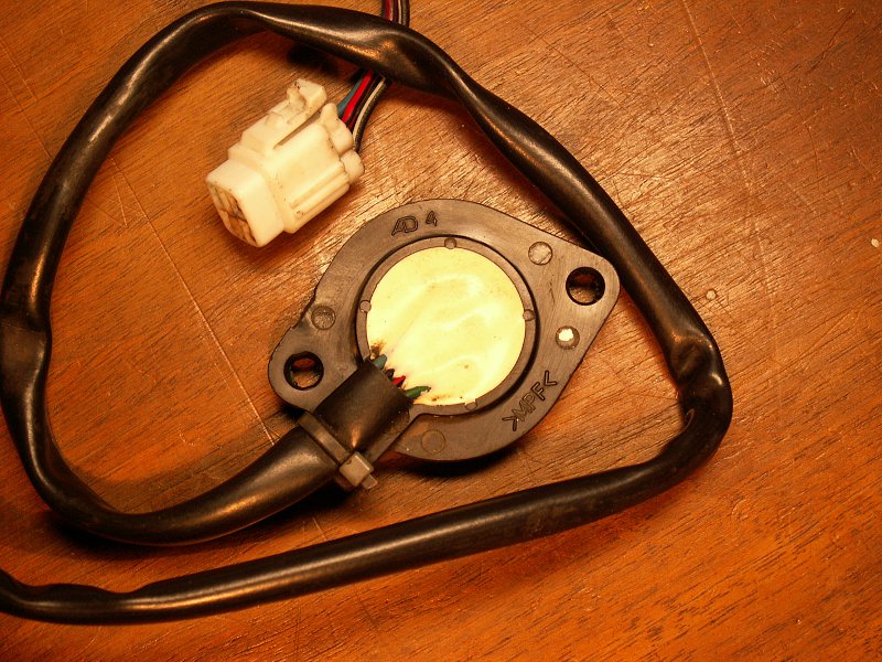

SO 545 psal:posielat to tam a spat je na dlho.
a keby tam ten kontakt nebol bol by to velky handicap ?
Čéče, nechci ti do toho kecat, ale bez kontaktu to asi nepůjde, jak by to poznalo co tam máš zařazenýho? ![]()
By si musel jít do Gipra, ten to naučíš a on to pak nevím jak odhaduje.

Zdenda psal:Mě se nelíbí ani jedno, bo je to tam jako pěst na oko. Nevím, proč to dělaj takový kravský. Tohle by se líbilo mě, neuměl by to někdo odsuď?

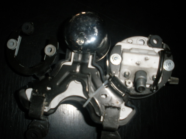

Já uchcávám z tohohle, to musím dát nějak do kupy. Budíky mám rozebraný tak si můžu hrát. Sem chtěl udělat červený podsvícení, ale asi si tu červenou nechám na zařazenou rychlost, je taková nejvýraznější. Budu s těma barvama muset nějak polaborovat. Páč modrý podsvícení bude mít za chvilku každej. ![]()
Jen budu muset vymyslet nějak aby to podsvítilo jen tu jednu čárku a zároveň aby bylo vidět i podsvětlení, to bude takový překladatelský oříšek. ![]()
Kontakty tam musíš přidat, samozřejmě.
Ty už jezdíš, tejden nepočkáš, já mám ten novější ustrojenej, na výměnu, pro ty co pospíchaj, nebo přijedou.
To je na některý 99, některý maj dva konektory, a nemaj středovej mínus, jinak 00-06.
Bibo B6 psal:Tak znova snad to bude lepší.[url]http://www.suzukibandit.cz/openforum/up … 1589_1.jpg[/IMG][url]http://www.suzukibandit.cz/openforum/up … 1589_2.jpg[/IMG]
Já to mám udělaný takhle, + blikací dioda k alarmu.
jimacu psal:Bibo B6 psal:Tak znova snad to bude lepší.[url]http://www.suzukibandit.cz/openforum/up … 1589_1.jpg[/IMG][url]http://www.suzukibandit.cz/openforum/up … 1589_2.jpg[/IMG]
http://www.suzukibandit.cz/openforum/uploads/2191_a.jpg
http://www.suzukibandit.cz/openforum/uploads/2191_b.jpg
...z čoho máš ten kelímek??? ...vypadá to líp neš na tech řidítkách![]()

To jsem vytočil ze zbytku nějakýho jako silonu, byl takovej nějakej grafitovej nebo co, ale strašně dobře se dal opracovávat. No je to vevnitř dutý, navrch je to stříknutý barvou na Lexan, sprej na modely aut, stříkám s tím i Pluiga, ukrutně to drží.

 škoda že to tam nemám taky tudle přístrojofku ...ten třetí malinkej budíček by tam byl pěknej ,jak je tam hezky zasazenej ...já tam mám ty staré kontrolkyl clasic...tam by to nešlo takle zapustit jakoby na půl...
hlemejzd999 psal:Filous psal:jimacu psal:
To jsem vytočil ze zbytku nějakýho jako silonu, byl takovej nějakej grafitovej nebo co, ale strašně dobře se dal opracovávat. No je to vevnitř dutý, navrch je to stříknutý barvou na Lexan, sprej na modely aut, stříkám s tím i Pluiga, ukrutně to drží....fak pjekný
...ti poradim...na starý B12 se takle doprostřet montovali palivoměry
 ...a taky to vypadalo dobře![]()

ahááá...jako  takhle myslels ?
to nejni vůbec špatný ![]()
hlemejzd999 psal:Filous psal:hlemejzd999 psal:
http://www.suzukibandit.cz/openforum/up … il5478.jpg
http://www.suzukibandit.cz/openforum/up … il5479.jpg
...chytrej chlap![]()

hale ,když tu kolujou tyhle fotky ,tak mám dotaz : co je v origo kontrolkách uvnitř pod tim barevnym sklíčkem za povrch nebo mozaiku , že to tak rozptyluje to barevný světlo ? ..já koupil použitý kontrolky a tam bylo na vrchu jen to sklíčko s těma ikonkama  a když to prosvítím ,tak jsou vidět uvnitř žárovičky a tady u toho  je to políčko takový šachovnicový a neni vidět skrz ...mě tam něco chybí asi ne ? ...dal jsem tam dovnitř prozatimně matnou folii a je to dobrý ,ale tohle origo se mi líbí ,tak bych potřeboval vědět , co je ještě vevnitř...kdyby o tom mohl se mnou někdo pohovořit please ...
origo kostičky
 a moje
