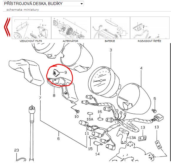

Bibo B6 psal:Jestli se nepletu,tak jsou tam takový jehlany.Jako na odrazce.
přesně to jsem si myslel ....jenže ,jak to nahradim ...to se asi samotný nesežene...
hlemejzd999 (Člen) 17.02.2011 21:55:52 Offline |
Re: Ukazatel zařazené rychlosti GIpro X-Type
hlemejzd999 psal:Bibo B6 psal:Jestli se nepletu,tak jsou tam takový jehlany.Jako na odrazce.
tak odvolávám ... asi se to sežene ...bude to asi jen samotnej set těch sklíček

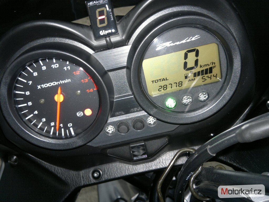

Cca před dvěma lety jsem si namontoval na mého Bandita r.v.2002 GLpro x-type a funguje to skvěle. Montáž byla opravdu jednoduchá a to i díky výbornému návodu od "Drakoxxl" za což mu děkuji. Dnes mě volal kámoš, že si též pořídil Glpro x-type a jestli bych byl ochoten mu pomoci s montáží. Trošku problém je v tom, že on má Bandita s novějším rámem t.j. r.v.2006 a mě by zajímalo, zda-li se bude montáž nějak lišit a to konkrétně, zda-li tento model má konektory na stejné straně jako 2002 a dále jestli má i stejnou barvu vodič vedoucí od cívky (černo-modrá barva)?
jimacu psal:Soustruh je moje jediná dostupná technika, i tak to dělám úplně zadarmo, odhadem max 20 Kč/ hod.
http://www.suzukibandit.cz/openforum/up … ct1045.jpg
To je při letním slunci.
http://www.suzukibandit.cz/openforum/up … ct4083.jpg
http://www.suzukibandit.cz/openforum/up … 191_uk.jpg
http://www.suzukibandit.cz/openforum/up … ct4579.jpg
Už jsem měl i zánět okaze silikonu, co je s ním naplněnej ten zobrazovač
Že se na to .....
Tak tak. Skládá se to z více dílů. Máš destičku ve který sou nalepený barevný "sklíčka" který nemaj hladkou rubovou stranu, ale jsou tam ty jehlany. Ta destička je nalepená na "kelímku" chlívkama pro žárovky a zvrchu je to přiklopený tmavym "kelímkem" s kouřovym sklem na vrchu (pod nim jsou ty barevný sklíčka)
http://www.partsdepot.cz/index.php?mode … ction=1543
hlemejzd999 psal:tak odvolávám ... asi se to sežene
http://www.suzukibandit.cz/openforum/up … ensset.jpg
Jo za 600 kč

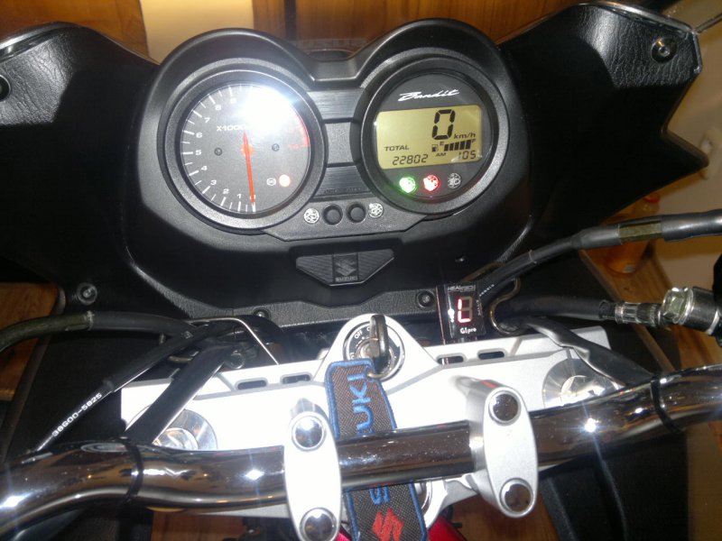

Gipro X-type a funguje supééér (Bandit 650SA, K6).
Pro rejpali na obrázku neprovedeno "učení". Nyní již naučeno, vyzkoušeno a šlape squele .
Montáž také v klidu.. Nejhorší je najít požadovaný drát pro impuls signálů (černý v modrým pruhééém).... je hezky schovaný, což je někdy na

Jen ti ještě uvedu, že jsem změnil umíštění tohoto ukazatele. To původní místo - vrchní obrázek, bylo nevyhovující, např. když jsem měl tankbag a nebo když hodně svítilo slunce. Prostě to nebylo vidět
Zde to je už ok , drží to a je to fajne čitelné. Musí si jen vyrobit heblo, na kterém ti to bude držet. Obyčejný plech, nalakovaný a ohnutý a přišroubovaný na tom plastu. Jak primitivní, ale jak účinné

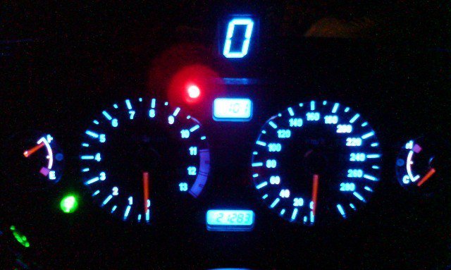

Mě se jen nelíbí u Gi-pro (model B650, 2006), že ten ukazatel je opravdu docela malý a podsvícení, které jsem si vybral (červené) je někdy na vidět. Lepší je ten od vyšších ročníků...je "krapet" větší a čitelnější.
Příště asi i zvolím jinou barvu podsvícení....no chtěl jsem červenou k rámu moto , holt detailista

... jj., jak říkáš. A když pak kvůli tomu i předěláš podsvícení
http://www.suzukibandit.cz/openforum/up … _10811.jpg
http://www.suzukibandit.cz/openforum/up … _43898.jpg
hezké podsvícení

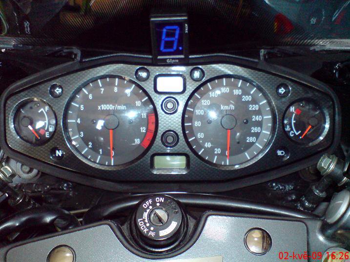

Bedřich psal:já si zase říkám, že je to hezký dárek :- )
http://suzukibandit.cz/openforum/upload … c00088.jpg
... a s tim podsvícením máš recht, taky jsem to dělal :- )
Tak jsme to chtěl taky umístit-nejlepší asi to místo, ale nechtělo se mi vrtat to skrz ty budíky . Při mé smůle by tam něco odešlo do kytek...
