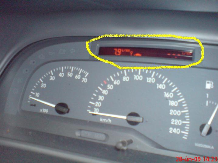

... sorry, je to u auta, ale i tak třeba někdo poradí. Jde mi o to že mi začlo blbnout podsvětlení palubovky, přesněji když zapnu zapalování je vše OK ale jak zapnu světla tak se podsvětlení jakoby ztlumí,prostě ve dne není vidět. Kontrolky svítí normálně ale displeje pal.počítače + klima + rádia se jakoby ztlumí že nejsou skoro vidět.
... neví někdo čím to může být

XJelen psal:hele a co ten potík co se s ním tlumí podsvětlení přístrojovky?
bez světel ti svítí displeje normálně a když rozsvítíš, řídí se to tím tlumením podsvětlení...estli není vtřeba

hele u fauvé (vw) je to kolečko se symbolem žárovičky a budíku hned vedle štelování naklápění světel, u vochcávky je to malý kolečko na obrubě spínače světel. Je to potenciometr (potík) co se tím tlumí podsvětlení aby ti v noci nešajnili budíky moc do ksichtu

Hele, to je normalni stav
Je to udelany schvalne aby te to neoslnovalo v noci. Bylo totiz mysleno, ze budes jezdit se svetlama jen v noci.
Dela to Escort, Sierra, Civic, Accord... vetsina starsich aut.

... sem byl v autě,napravo dole pod volantem je to štelovací kolečko krerým se reguluje intenzita podsvětlení,sem vo to musel zavadit když sem votvíral kapotu.

sice pozdě,ale ale přeci ....stlumil jsi si osvětlení palubky.Při rozsvícní světel svítí palubka mín jak bez světel ....polaď si hladinu osvětlení palubky
