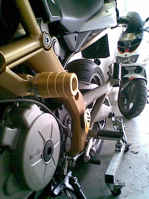

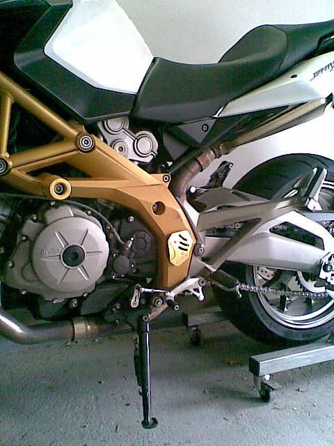

jirka silver (Člen) 16.03.2009 08:41:27 Offline |
Re: Zlacení
Tak jsem dokončil montáž tuningových pedálů ala kryty stupaček
+ zlacení padáků plátkovým zlatem.Řádně jsem to zastříkal
akrylátovým lakem.Uvidíme co s tím udělají hmyzáci.
