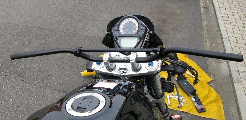

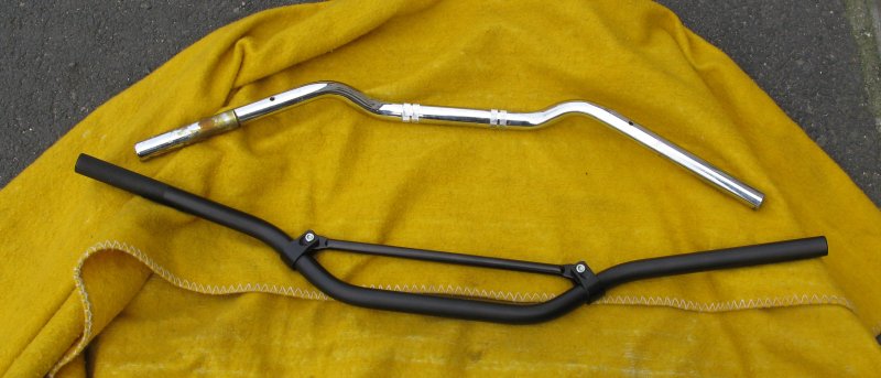

Díky za odpovědi. To SV je K7, koukal jsem a kabely jinudy vést nepudou. Jsou napojené na hlavní svazek pod airboxem za chladičem vody a rezervu mají fakt malou. Zkoušel jsem to, ale v krajních polohách řidítek je to dost šponovalo. Ty Renthaly jsou širší tak o 10cm.
http://www.suzukibandit.cz/openforum/uploads/96_renthal_sv_02.jpg
http://www.suzukibandit.cz/openforum/uploads/96_renthal_sv_01.jpg
Už se moc těším, bo mě z těch origo prasečích kostí bolí strašně zápěstí. Ty origo mi přijdou stejné jako na B12. No nebudu se s tím moc stresovat, prostě konektory na kabelech od ovladačů uvakám, kabely o 10cm nastavím a spoje zaizoluju smršťovačkou.
