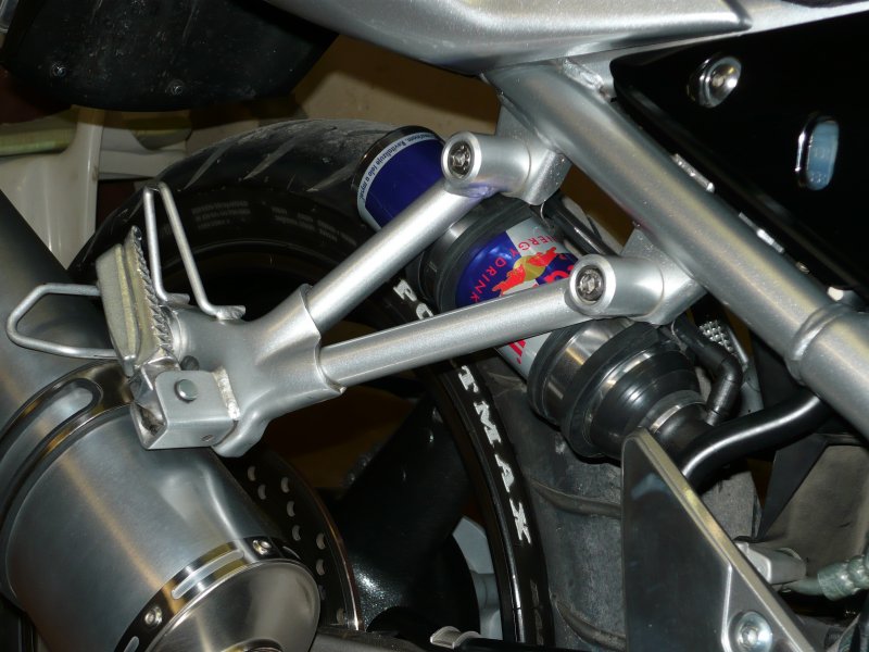

15.03.2009 18:19:02
Re: sprej nebo knoty?
Až bůchne tohle ... t
http://www.suzukibandit.cz/openforum/uploads/1529_red_bull_002.jpg
o bude marast bigsmile
