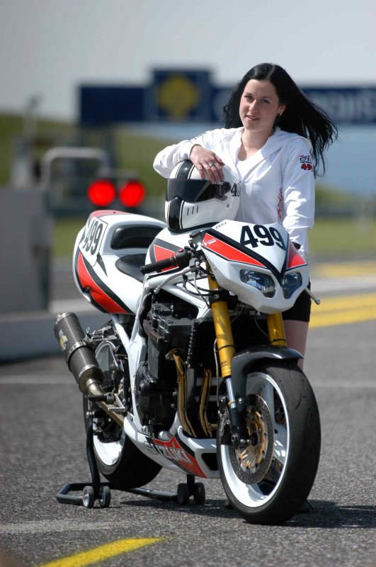

Zdárek pánové potřebuji poradit ohledně USD na bandita 1200. Z čeho je nejlépe použít-kdo to na mašině má.Jaké použít brejle nebo je nechat vyrobit-případně kde?
Případně nějaký nákres?Nebo nemáte je někdo na prodej?Předem dík za jakoukoliv informaci.
Už jsem prolezl celou poradnu ale přesné info tady není.

stavěli sme to teď přes zimu, vidle sou z gsxr1100, je potřeba udělat horní brejle úplně nový páč usd sou kratší, přelisovat krk na dolní brejle z gsxr, budeš potřebovat kotouče z gsxr no a pak předělat dorazy a uchycení světla, budíků a tak....
bude to vypadat takhle nějak....
http://www.suzukibandit.cz/openforum/uploads/3_verca3.jpg

Ta přestavba vypadá super moc povedená akcička.Jen ještě z jakého roku jsi použil tlumiče z toho GSXR.
A ještě koli tak přibliže koštuje vyfrézování horních brejlí?Sopdní zůstanou z GSXR a jen se přelisuje trubka uchycení chápu to správně.idontknow
Takže bude nejlepší sehnat celé GSXR a přehodit komplet předek páč bude jiné kolo,blatník,brzdy ...
takže vlastně celej předek.
Nemáč náhodou nějaký tech.výkres těch brejlí?Pro jednoduší zadánísmile1
gsxr bylo r.v. 90, horní brejle byly asi 4000 za cnc, 2000 za meteriál a asi 1000 leštění a exox, to s tou trubkou z krku si pochopil správně smile1 jinak kola jsou shodný, brzdiče taky, jenom samozřejmě jinej blatník a kotouče...
výkres brejlí bych asi někde ještě našel....

Tak to že kolo a brzdiče pasují docela čumímidontknow,tím líp.
Zkus se prosím podívat po to tech.výkresu a jestli to půjde pošli na mailbigsmile
Kámoš má cnc ale já jsem na výkres antitalent a bez něj jak známo nebu nicsmile1
Nespěchá to ale pokud to najdeš jsem dlužníkem.

hele von to moc výkres neni, já mu dal ty původní brejle z gsxr a materiál a mimo pár drobnůstek v designu brejlí vpodstatě zkopíroval ty gikseří s tim, že sou akorát o 4 cm tlustší....
