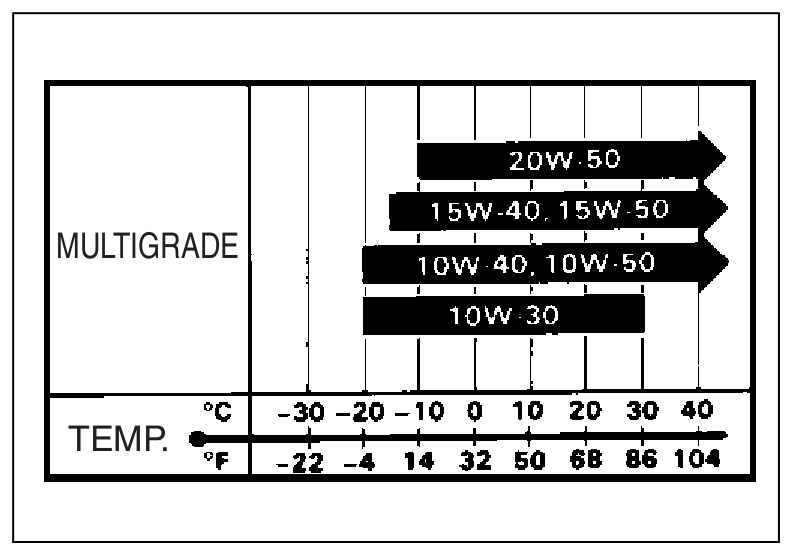

Frodo89 psal:
Dle kvality oleje zda polo či plna sintetika ja osobně leji 10W/40 ale kamarad leje 0W/40 nebo 5W/40
Má k tomu nějaký důvod nedávat tam co má bejt?

2 frodo89: Jen telegraficky.
add 1) Bylo by to hezký, ale není to pravodlo... BTW tady si ho může stáhnout taky.good
add 2) a 5) Na jednu stranu říkáš pokaždý měnit filtr když se mění olej ikdyž by tam může být přes 2 výměny a na druhou stranu nedodržuješ servisní intervaly... BTW. Ikdyž dáš novej filtr, tak máš olej po řekněme tisícovce zase černej.
Měním filtr pokaždé s olejem, ale starý olej ti tam zůstane ikdyž měníš i filtr. Samozřejmě že méně, ale soudruzi ze země vycházejícího slunce s tím počítali.
add 3) a 4)
No právě že jsem se do manuálu koukal...
Suzuki recommends the use of SAE 10W-40 engine oil. If SAE
10W-40 engine oil is not available, select an alternative accord-
ing to the following chart.
http://www.suzukibandit.cz/openforum/uploads/40_pok.png
Nějak tam ty tvoje 0W a 5W nevidím.
Do filtru se vejde cca 0,2l, zas tak velkej není aby se tam vešlo 0,4, zapomněl jsi na to co ti zůstane v chladiči. smile1
A ještě jedna věc... V době, kdy byl zkonstruován tento motor plná syntetika byla v plenkách a tvrdit, že pro Bandití motor je lepší plná než polo je přinejmenším diskutabilní.
5) Jako jo... Proč ne... Je to podle mě trochu paranoidní, ale proč ne.good
6) Nechal bych to na tom, že mažeme podle potřeby...smile1 Ta výdrž byla jen informativní.
7) Ale jo... To samé jako u 5)
8) Pokud ti tečou tak je vyměň. S tím souhlas.good
Ne že bys to napsal vyloženě špatně, akorát to chtělo podávat spíše stylem "takhle to dělám já" a ne stylem "takhle to má být".good
A poznámka pod čarou... sYntetikaevil
add 3) a 4)
No maš asi pravdu zapoměl jsme asi poznamenat že takto to dělam ja smile1 až že nikomu to nevnucuji napsal jsem k tomu svuj nazor.
K tomu oleji osobně tam važně leji 10W-40 ale jen jsem uvedl pro zajimavost kamarada s tou plnou syntetikou a mam dojem že pokud na ni ma a motor je už zvyklí tak motoru tim nejspiš i jen pomuže. ale v toto tvrzeni nemam podložene smile1
