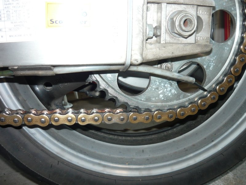

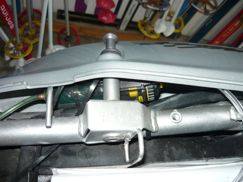

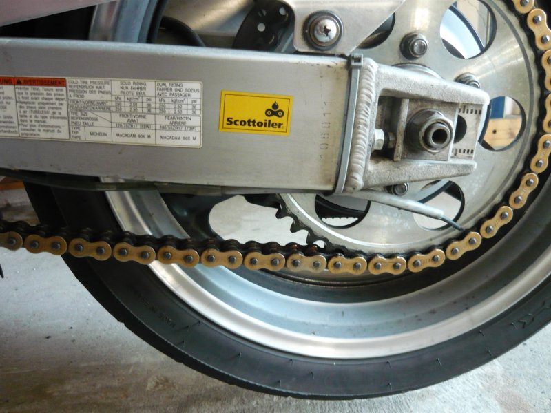

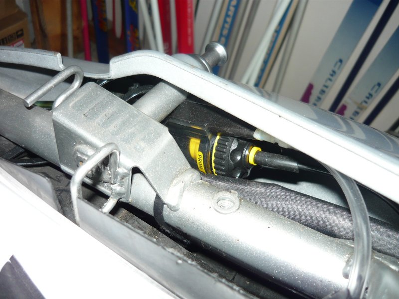

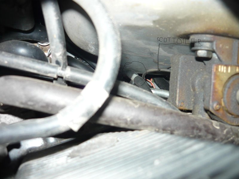

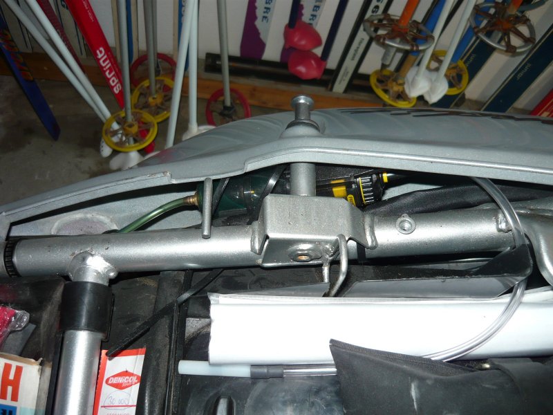

pepa (Člen)
21.07.2009 19:33:27
Re: scottoiler
Dík
http://www.suzukibandit.cz/openforum/uploads/110_p1010216.jpg
http://www.suzukibandit.cz/openforum/uploads/110_p1010217.jpg
http://www.suzukibandit.cz/openforum/uploads/110_p1010218.jpg
http://www.suzukibandit.cz/openforum/uploads/110_p1010219.jpg
http://www.suzukibandit.cz/openforum/uploads/110_p1010220.jpg
http://www.suzukibandit.cz/openforum/uploads/110_p1010223.jpg
sundal sem celej ten podsedlovej plast a přichytil těma páskama co u toho byli
podtlakovou hadičku napojíš přes TÉČKO co je v krabici pod nádrží do hadice pro otevírání kohoutu podtlakem....
GSX 1400 K7
