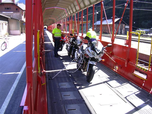

XJelen psal:když jsme onehdá vagónovali v Alpách, měli na to kucí rakouský takový mašle, který navlíkli na vjetve, ale je pravda, že ne za hefty, a ztáhli to dvěma gurtama. Prej nur am sajtenštander und erste gang šalten und raus géhen.
http://www.suzukibandit.cz/openforum/up … cn0099.jpg
Boha jeho, snad ste si nenechávali převízt motorky krz alpy? Jestli jo tak je to horší jak nachcat do svěcený vody a nablejt za oltář

Lihy psal:XJelen psal:když jsme onehdá vagónovali v Alpách, měli na to kucí rakouský takový mašle, který navlíkli na vjetve, ale je pravda, že ne za hefty, a ztáhli to dvěma gurtama. Prej nur am sajtenštander und erste gang šalten und raus géhen.
http://www.suzukibandit.cz/openforum/up … cn0099.jpgBoha jeho, snad ste si nenechávali převízt motorky krz alpy?
Ty volé, v naší mapě byl tunel mezi Gasteinem a Mallnitz průjezdnej, a zpátky kvůli 13km tunelu zajížďka cca 120km, tak jsme se svezli , zasejc alespoň jsme stihli ještě Nockalm
