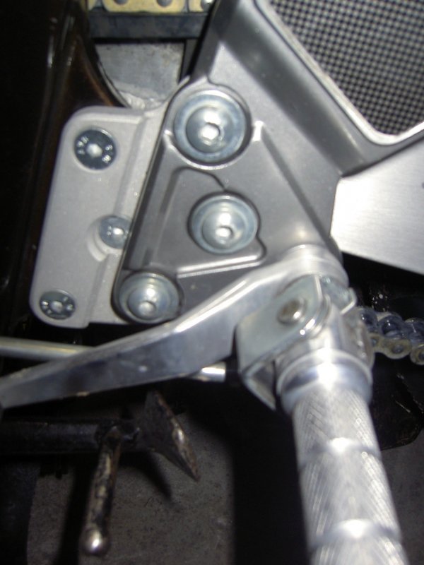

potřebuje to někdo? je to 4cm nahoru, 3cm dozadu voproti originálu, asik 600kč???

Tak pokud mi to bude pasovat, tak bach do teho šel...smokin

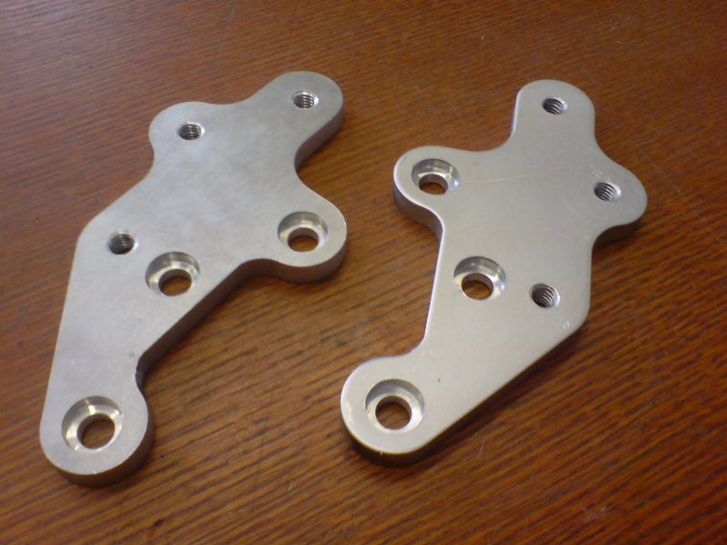

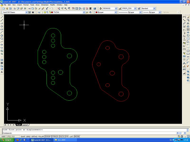

http://www.suzukibandit.cz/openforum/uploads/2320_schranka_01.jpg
Pokud by měl někdo zájem tak budu vyrábět několik kusů ploten. Ty zelený posuvný, pouze nahoru a dolu a nebo ty červený, podle vašich požadavků ( např.: 20/30 , 35/50 ). Materiál bud železo 373, 523, nebo nerez (vše Tl. 5mm).

hele nemohl by jsi me prosim poslat dwg toho nakresu ? neco si muzu tady nechat taky ubastlit. Nahod cenovky co za to chces v nerezu

Ten výkres se mi posílat moc nechce... Jelikož sem nad tim strávil dost času s vymejšlením a skoušením na mašině... Což znamená že sem několik těch ploten vyrobil a zase zahodil... ( rozteče, překážení výfuku, atd... ) Já to sem hodim vy si to necháte vyrobit někde jinde a já budu pussy bigsmile ... Ty ceny bych si představoval tak +- 600,- za nerez a 450,- za železo... Hodil bych to sem, kdybych už nemohl ty plotny vyrábět, ale zatim se mi to sem dávat nechce... to doufám chápete... evil

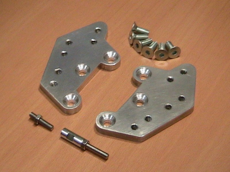

A co tohle. Delal jsem ho z duralu.

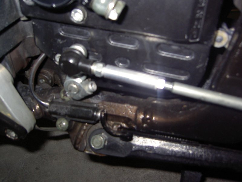

Ja to mam primo takhle. Ted jsem to byl nafotit takze foto nic moc, ale jako ukazka asi staci.

pokud nechceš ten víkres dát tak jsi se meměl dávat ani ten náčrt v Cadu..překreslení toho co tam je je otázka chvíle bigsmile

Tady nejde o tvar ale o rozměry a rozteče těch otvorů...smile1

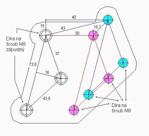

Tak tady to je. Snad to pochopite. Tvar uz si kazdej udelejte jakej kdo chce, ale muze to vypadat zhruba takhle. Ja to delal z tloustky 10mm a za 3tim sroubem v casti pro prichyceni do ramu jsem to zslabil na 5mm (foto vyse), protoze ty stupacky byli moc vystrceny do boku a sedel jsem na tom jak vopicak. Matros dural.
