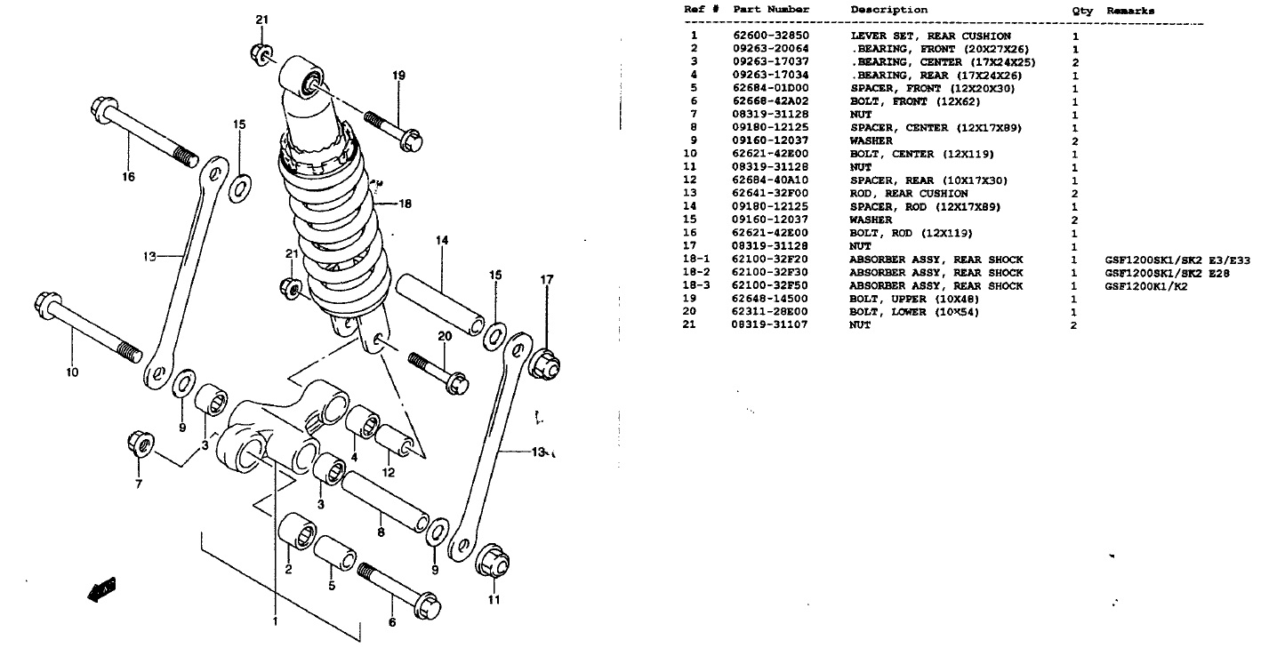

http://www.suzukibandit.cz/openforum/up … prepak.jpg
...neznám technickej termín "klasická ucpávka jehel"...![]()

jaká cenová relace je u těch čepů
podle nákresu jsem pochopil že to jsou díly čísla:14, 12, 8 a 5.

Banditatom psal:jaká cenová relace je u těch čepů

K.a.s.y.m. psal:Banditatom psal:jaká cenová relace je u těch čepů
díky
to už opravdu výjde lepčí koupit z novější moto přepáčko![]()
