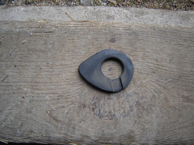

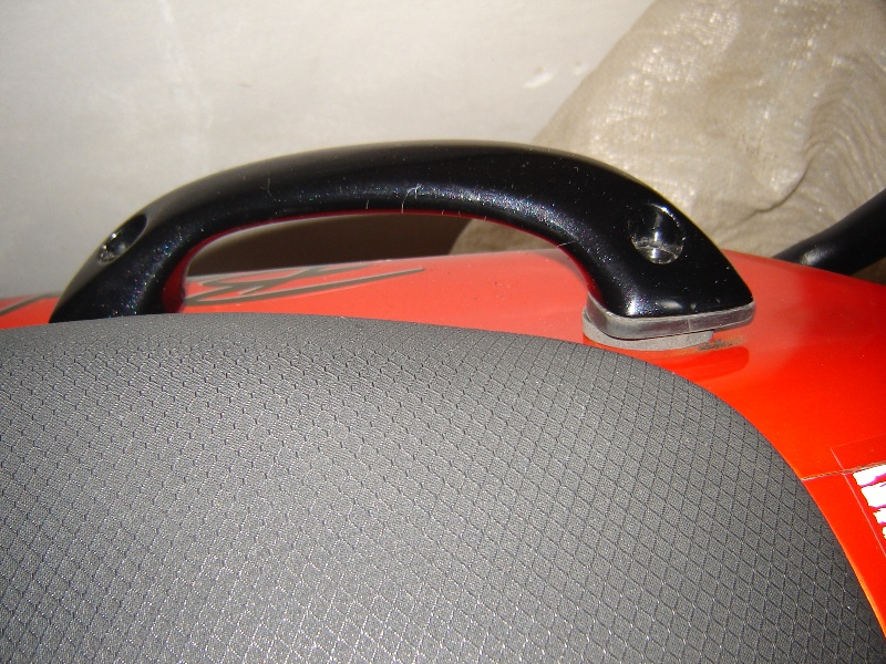

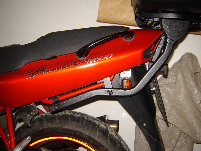

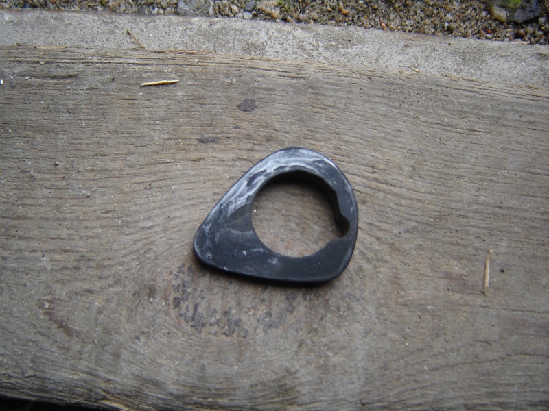

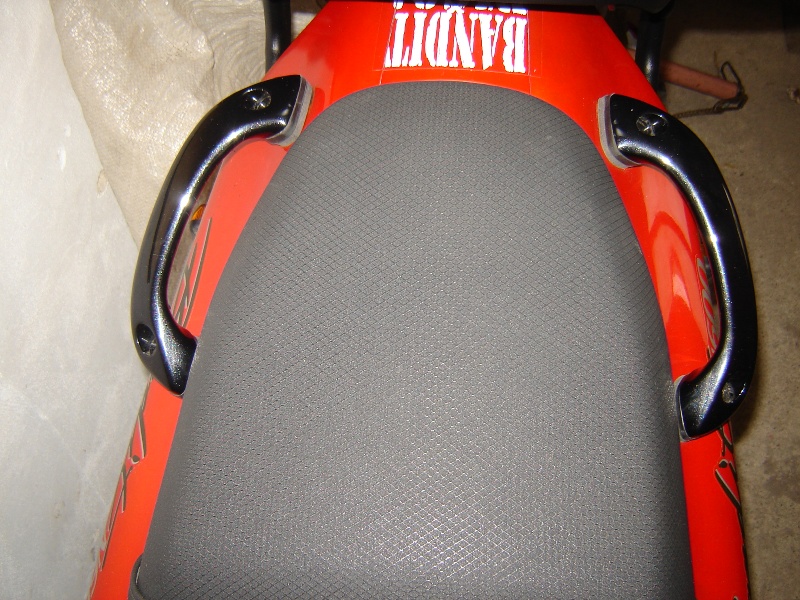

Zdravím... koupil jsme adaptér Kappa na B6 ´98 spolu s plotnou a kufrem. Při montáži adaptéru se musí demontovat madla spolujezdce, adaptér se strčí pod plastem dovnitř a přichytí se na rám v místě, kde je přichyceno madlo. Tím se madlo dostane o cca 4 mm dál od plastu. K adaptéru dodávají gumové těsnění, které se má přidat k tomu původnímu, co je pod madlem, jenže když jsem ho tam dal, tak se mi za jízdy otáčí (nelze ho pořádně dotáhnout).
Dotaz zní: neví někdo, kde by se dala vyrobit těsnící guma mezi madlem a podsedlovým plastem přesně taková, jaká tam je, jen o cca 5 mm silnější?

Rád bych aby to vypadalo slušně, tzn. mělo by to být něco černého a měl by se z toho dát udělat stejný tvar jako má ta guma...
Fakt mě nenapadá co...

Zde nějaké fotečky:
http://www.ulozto.cz/4111806/dsc01181.jpg
http://www.ulozto.cz/4111805/dsc01175.jpg
http://www.ulozto.cz/4111804/dsc01179.jpg
http://www.ulozto.cz/4111807/dsc01176.jpg
