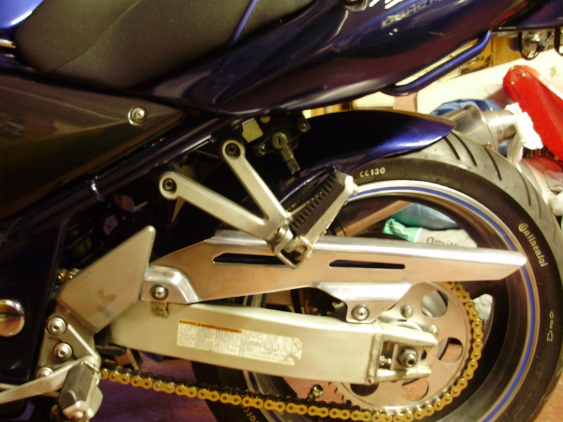

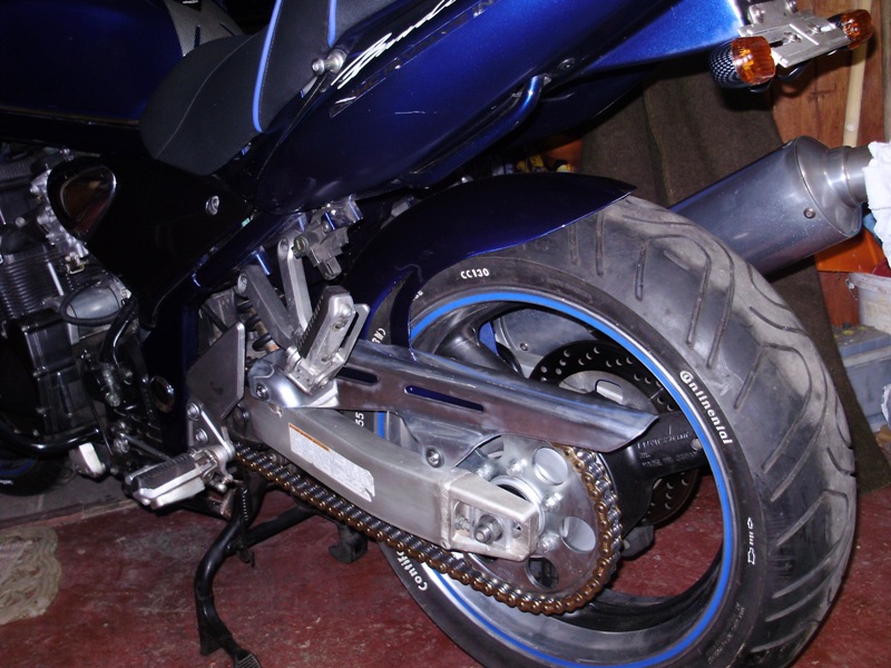

corimec psal:tak jsem to nakonec vymyslel takhle kdyby se chtěl někdo inspirovat
trošku jsem ten blatníček přelaminoval a flák jsem na něj origo kryt řetězu,
ktereho jsem se nechtěl vzdáthttp://www.suzukibandit.cz/openforum/up … 170253.jpghttp://www.suzukibandit.cz/openforum/up … 170255.jpg

No a s čeho je původně ten blatníček???než jsi ho doladil??
když to jede,je to OK

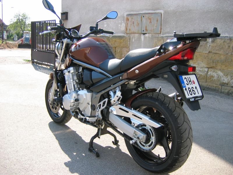

KOVAL psal:http://www.suzukibandit.cz/openforum/up … _0333a.jpg
před rokem,laminát z motoforzy nebo vodkud,flexa,vrtačka,3ks šroub M6,ten laminátovej kryt řetězu se mi taky nezdál vhodnej...
máš rechtten laminátovej se fakt nedá
Sím, pošlete jestli někdo máte detail toho spojení blatníčku s origo krytem řetězu, díky...
Re: blatníček
čeče,detail nemam,nic sem nelaminoval,prostě blatník z normální B12 laminátovej,15 minut kouzlení flexou a byl tam..
když si zvětšiš tu fotku,vidiš na vrchu krytu řetězu dva stříbrný čvonče,to sou korunkový uzavřený matky,v tom místě dvě díry skrz kryt řetězu,zespod teda dva m6 šrouby s plochou hlavou aby tam nepřekážela vespod k řetězu,z toho blatníku jsem odříznul tu část která tvoří laminátovej kryt řetězu tak aby tam zbyl jen ten kousek v tom místě kde to je sešroubovaný těma dvouma šroubama s krytem,jo mezi tim laminátovym blatníkem a origo krytem byly cca dvě gumový podložky baj voko na doladění vejšky v tom spojení,na druhý straně je blatnik přichycenej ke kyvce plechovym držáčkem přišroubovanym pod šroubek co drží brzdovou hadici na vrchu kyvky..
to je takňák všechno asi..

OK, díky moc....vobjednávám ten laminátovej z motoforzy a budu čarovat...
Jinak za foto uchycení na ty druhý straně bych se nezlobil(k motce se teď nedostanu, ale moch bych si už v práci udělat částečnou přípravu)...
