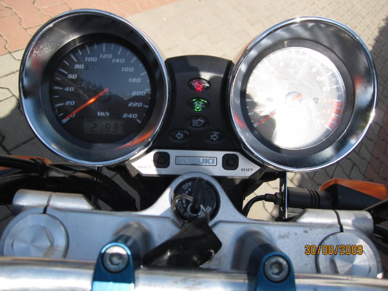

Ahoj, vcera kamos koupil od JirinyB12 bandita a mame tam horni brejle z eSka, budiky mame Nkovy,, mame drzak na budiky, Nko sem nikdal nemel a moc sem ho nestudoval tak je to pro me trosku spanelska vesnice tady v teto casti. Aby tam ty budky Nkovy nejlip pasly na ty brejle vrchni, mame je sundat a nechat ofrezovat na ten kryci plech kolem spinacky a budiku ?
Re: Předěláni B12 z S na N
Billy psal:Ahoj, vcera kamos koupil od JirinyB12 bandita a mame tam horni brejle z eSka, budiky mame Nkovy,, mame drzak na budiky, Nko sem nikdal nemel a moc sem ho nestudoval tak je to pro me trosku spanelska vesnice tady v teto casti. Aby tam ty budky Nkovy nejlip pasly na ty brejle vrchni, mame je sundat a nechat ofrezovat na ten kryci plech kolem spinacky a budiku ?
...nejjednodušší bude sehnat Nkový brejle...

Kelly01 psal:U S musíš přidávat a ne ubírat
Vršku ubrat sice můžeš,ovšem pokud máš orig plíšek k budíkům..
Vyvař spodek, 2 závity M6 a hotovo..
Nebo se na to vyser, vrtni to durch, imbusy s půlkilatou a hotovo
tak tohle by byla stylová prasárna
já jdu cestou......Vyvař spodek, 2 závity M6 a hotovo..

Nejak se s tim uz papasujemm shlidl sem rozdil Nkovejch brejli a Skovejch tutez model.

gerrik psal:Jasně že mi v tom nic nebrání, když teda pominu těch pár chechtáků, ale taky mi nic nebrání v tom nechat to tak
chechtáků???o čem to mluvíš???koukni se jak to má udělaný třeba inženýrek..chce to jen kousek plechu a trochu lidskýho sádla a za odpoledne nemáš co dělat ![]()
