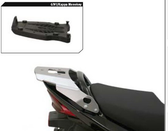

Ahoj, mám namontovanej ALU-RACK (GPT.05.299.100/B) a chci tam dát ADAPTER-PLOTNU Givi/Kappa monokey (GPT.00.152.405).
Zajímá mě nosnost, kolik to unese abych to neurval v těch šroubech kterejma se to přišroubuje k zadnímu madlu. Dával bych tam K961N nebo K52N.

myslim, ze pepa riesi platnu a nie nosic
teda ak som spravne pochopil...
Na mna este len caka vyber kufru a podla toho aj tej platne a jedine na strankach givi som videl udaje o nosnosti. Bolo tam az 12 kg a myslim, ze to bolo pri 42litrovom kufri...
Tak si myslim, ze ked je taky udaj pri kufri, tak by to malo platit pre celu "sustavu"

tak přesně jak píše MAZO a dal tam ten obrázek
mám ten hliníkovej nosič a chci koupit tu redukci na givi/kappa jak je taky na obrázku. jde mi o to, jak naložit kufr aby se to časem v těch šroubech co to drží za madlo za sedlem neštřihlo protože mi zas jeden řikal, že už to musel odvrtávat
jinak já mám KFT.05.067.20000/B a montáž jednoduchá. kupoval sem to od Bedřicha.
možná koupím jen K961N a buduje dávat na bok oba nebo jen nahoru jeden. a na to právě potřebuju dokoupit tu redukci GPT.00.152.405

pepa psal:tak přesně jak píše MAZO a dal tam ten obrázek
mám ten hliníkovej nosič a chci koupit tu redukci na givi/kappa jak je taky na obrázku. jde mi o to, jak naložit kufr aby se to časem v těch šroubech co to drží za madlo za sedlem neštřihlo protože mi zas jeden řikal, že už to musel odvrtávat.
to je právě to co nikdo neví![]()
jinak ho mám taky a max nosnost jsem nezkoušel![]()
prostě s citem, určitě tam nedávám cihly
jinak od givi je pevnější, tam sem vozil opravdu dost, tady tak hadry

Já mám K46. na slovači jsem ten kufr narval tolik, že jsem ho tam musel zacvakávat dvěma rukama jak byl těžkej. Vše OK. Dokonce sem nem jednou dost razantně vzal za heftík a paňmáma koukala kde co líta, nedržela se až se zastavila o ten kurf.
Je to si ce nějakej dural, ale matroš jak blázen.

Já teda nevím, ale zdá se mi, že tento nosič bych moc nezatěžoval. Ty šrouby jsou dost blízko u sebe a páka 15 kg kufru a k tomu ještě otřesy za jízdy. Byl bych opatrný nebo raději zvolit nosič s dlouhým uchycením.
