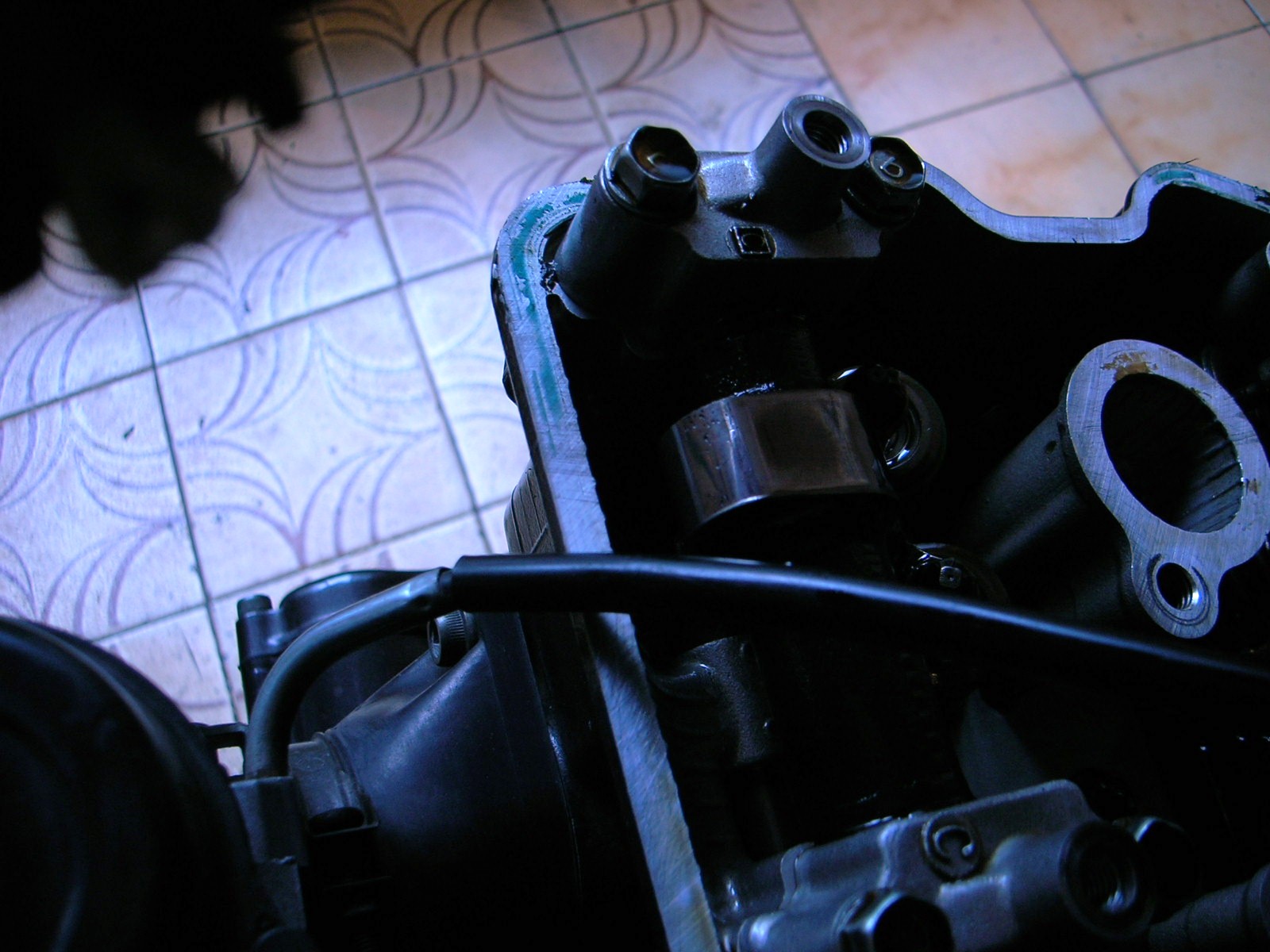

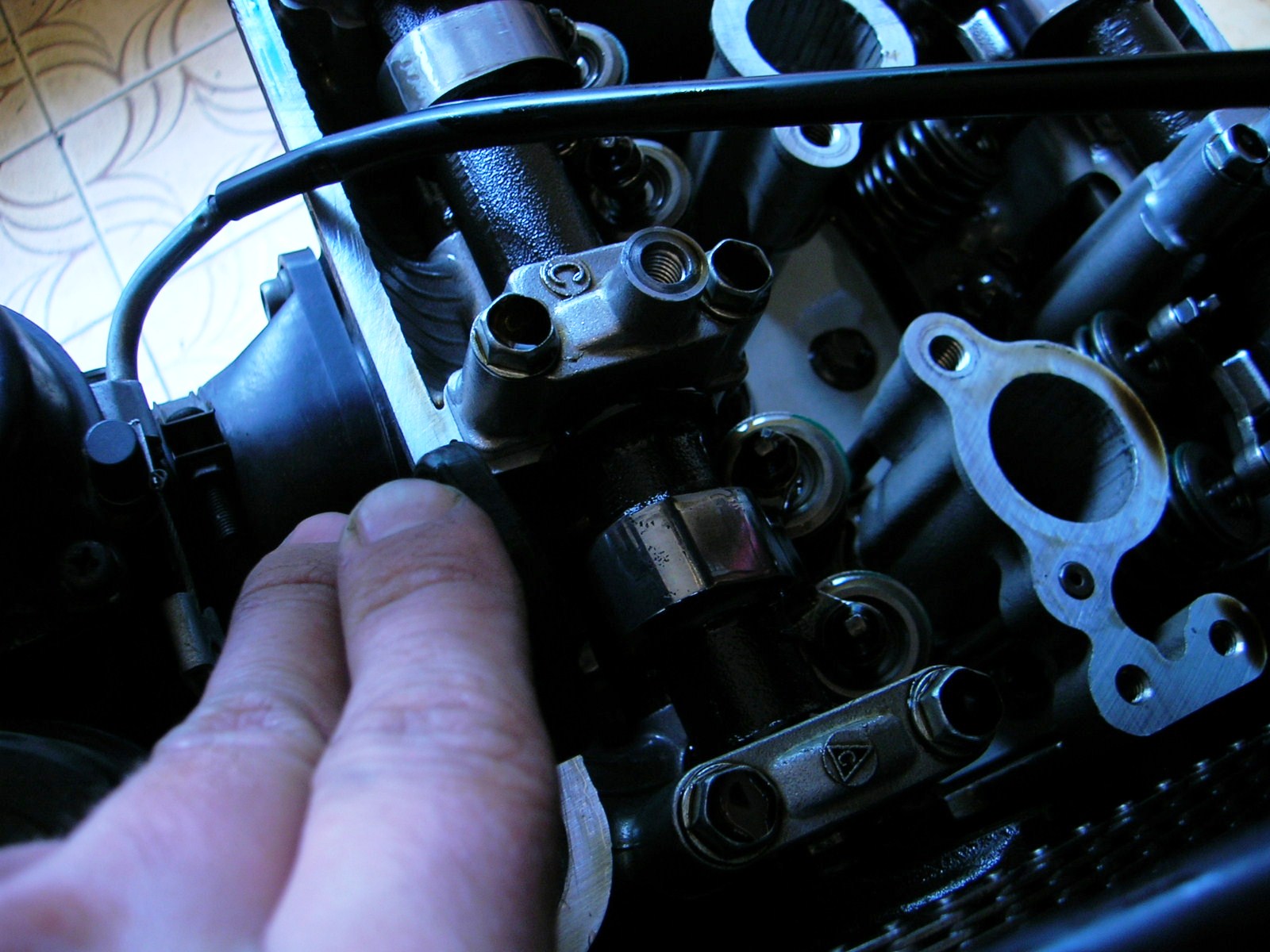

naked psal:Mám už foto vaček, co na to vodbornící jsou otečkovaný
jinak ale jezdi furt parádně
[url]http://www.suzukibandit.cz/openforum/up … 50_050.jpg[/IMG][url]http://www.suzukibandit.cz/openforum/up … 50_046.jpg[/IMG]
...vydírá se cementace, nejsi první ani poslední...kolik má namotáno, vosumdesát-sto???
