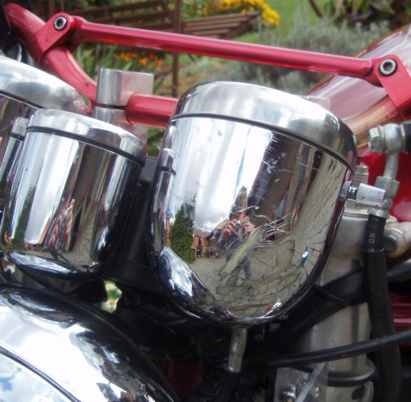

Aktualny stav: kryt budikov po predchadzajucom majitelovy rozbity a nasledne zlepeny tym laminatovym bazmekom zvnutra. Z vonkajsej strany na jednom budiku nepekne praskliny, druhy budik je oplieskany od kamienkov asi...
Zelany stav: leskly cierny kryt budikov. Taky ten lem budikov (do ktoreho sa kryt zasuva) ostane pochromovany.
Moja predstava realizacie: odmontovat, cele presmirglovat nejakym jemnym smirglom aby zisiel chrom, praskliny zagitovat a prestriekat farbou v spreji.
Otazky: Da sa to takto spravit, alebo som
a vymyslam sprostosti? Aky git/tmel pouzit (resp. da sa kupit nejake male balenie? Litrova pixla mi bude na
)? Aky typ farby?
Zda sa mi to ako najschodnejsie riesenie - videl som to uz na ciernom bandite a vyzeralo to "popici". Original je samozrejme krajsi, ale zasa vrazit do toho 3000 sk ci kolko pytaju sa mi nechce...

...pokud se ti podaří sundat chrom, je to lepší, jinak musíš dát speciální přilnavostní základ; tmel použij jemný (čím menší balení, tím nevýhodnější cena, leckdy je teda lepší koupit větší balení a zjistíš, že tě pak to "navíc" přijde jen na 20,- kačen); na tmel dej plnič (nebo mít víc než dokonale vybroušenej jemnej tmel, kterej nezanechává póry jen jemnejma šmirglama); barva je lepší 2K, což ze spreje běžně nejde, buď takovouhle opakovaně plnitelnou dózu http://www.komplex3m.cz/eshop/nadoby/do … _3845.html nebo to potom přelakovat 2K bezbarvým lakem ve spreji, např. http://www.komplex3m.cz/eshop/chemie-ba … l_263.html když nemáš možnost stříkat pistolí
...z klasickýho spreje dostaneš pouze 1K materiál, kterej není moc mechanicky odolnej a chemicky jen dost bídně, pak se stává, že po čase musíš takový místo opravovat novým nástřikem

S miernym oneskorenim ale doplnam informacie ako to cele dopadlo. Priebeh:
- najprv som sa pokusal sundat chrom...najprv som smirgroval, no moc to neslo. Skusal som aj taku pistol co vyfukuje horuci vzduch - chrom sa sice zacal krasne odlupovat, ale aj sa trochu deformoval plast (skusane na spodnej strane, kde to nebude vidno). Nakoniec som riadne velkym pilnikom zbrusil chrom z toho popraskaneho budika a ten druhy som len prebrusil drsnejsim smirglom...
- potom som to zlepil epoxidovym dvojzlozkovym lepidlom z baumaxu
- dvojzlozkovy tmel (bolo na nom pisane ze je na narazniky aut) sa na plast krasne chytil a dal sa pekne prebrusit. Ten kryt vsak bol cely zdeformovany a na tej polamanej strane nepriliehal k zvysku budikov - prilepil som tam plast navyse a pretmelil fugy. Ak budete brusit chrom pilnikom, tak sa neda zabranit vzniku takych rovnych plosok na zaoblenom kryte, treba to preto zamazat tym tmelom cele a vybrusit spet do pozadovaneho obleho tvaru...
- potom to uz len stacilo vybrusit a zacat lakovat (plnic, farba aj lak - vsetko take male plechovky po 3 Eura, pohoda).
- ked som sa uz chystal pomaly dat na vrch lak, tak mi to cele jeblo na zem
Ani neviem kolko krat som si povedal ze som
- nakoniec to vsak dobre dopadlo a som spokojny.
Poucenie:
- nesrat sa s tym chromom, staci ho zdrsnit smirglom a plnic sa na to pekne chyti
- farby postacia obycajne - zatial sa nic neodlupuje a vyzera ze to cosi vydrzi...
