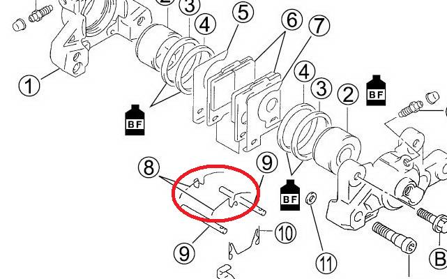

Mam jeden inteligentny dotaz redface
dnes som menil brzdove platnicky na zadnom kole...a teraz ked som prisiel domov, tak som zistil, ze som dal tie strunky na platnickach naopak. Logickyy mi to tak nejako prislo idontknow
Co sa tym moze pokurvit?
Na obr. v cervenom kruhu, pripadne číslo 8
http://www.suzukibandit.cz/openforum/uploads/1035_platne.jpg
