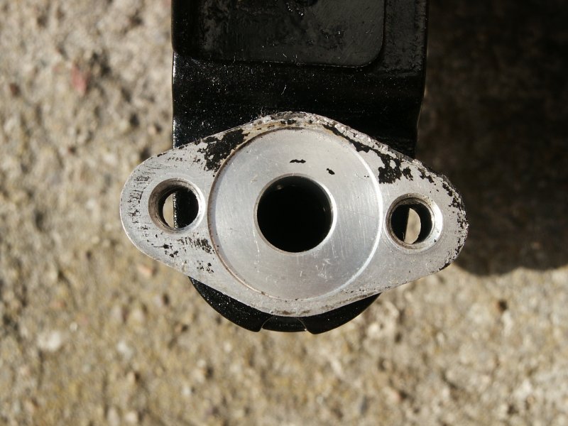

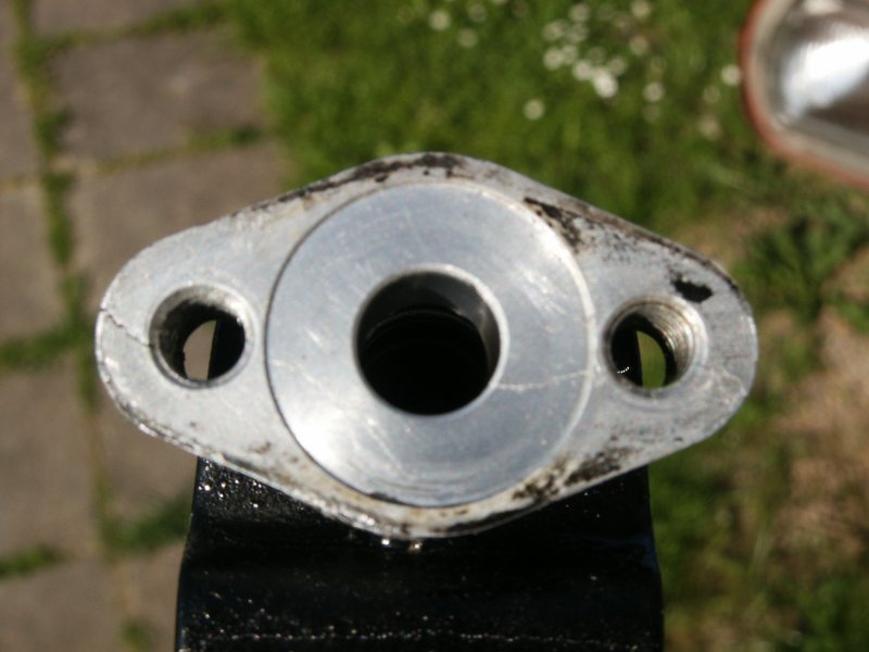

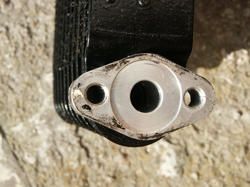

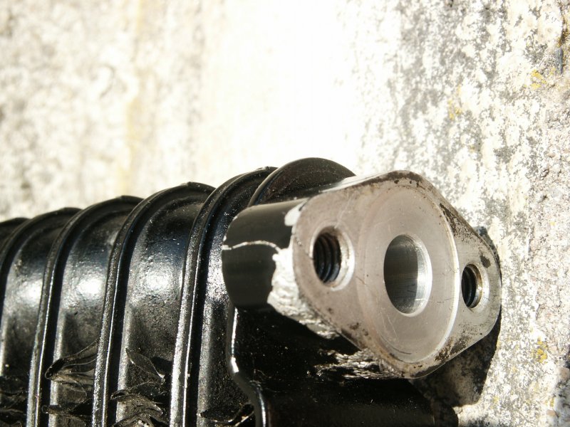

Bohužel si myslim že ne. Je potřeba aby se na to mrknul nějakej odborník. Večer jsem dám fotky. Jediný co mě napadá jak by to mohlo být v pohodě je vybrousit příruby, navařit nový špalky a udělat celou novou přírubu.
Nejhorší na tom je, že i kdyby to šlo nějak "poslepovat", tak to nebude 100% a nerad bych, aby mě to někde vypeklo na druhý straně republiky.

Tomáši,,,podle fotek by to mělo jít spravit, špunt,zavařit,vyvrtat,a závit, jinak mám doma starší, neteče, ale že byl spravovanej, tak sem dával novej, a motorku prodal, tak jestli by jsi s ním nepohrdl, tak ti ho nechám. Zdenek.![]()

Inženýrek psal:http://www.suzukibandit.cz/openforum/up … ct2312.jpg
http://www.suzukibandit.cz/openforum/up … ct2313.jpg
http://www.suzukibandit.cz/openforum/up … ct2316.jpg
http://www.suzukibandit.cz/openforum/up … ct2318.jpg
Z bouračky byl trochu vyteklej volej přes tu přírubu, jakoby praskliny vidět byli, ale vypadalo to spíš jako škrábance. Zkoušeli jsme, bylo to v pohodě. Jak řikám, najel jsem s tim 1400 a v pohodě, až teď co začali ty tepla, tak se to ukázalo. No a dneska se to votevřelo úplně.
