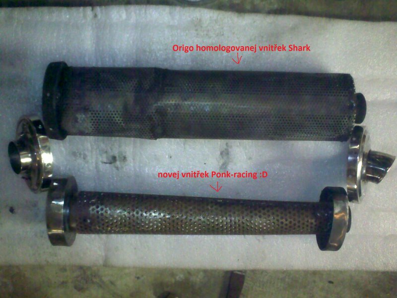

když už je tu teda taková kupa dotazů najednou tak se taky přidám...co sem tu všechno přečetl o bohatosti až se mi z toho motá šiška....mám laďák Shark a loni sem to na nej měl na jaře seštelovaný jenže sem si před 14 dnama řekl že bych mohl vyměnit vatu,no rozebral sem to no a hele byla tam přepážka a ten dírkovanej plech byl pěkně pomordovanej(asi jak to někdo dělal předemnou) udělal sem teda novej vnitřek(viz foto nížej) no na volnoběh to šlape pěkně ale jak přidám tak se to zadusí,ale nechcípne,a po dvou vteřinkách se to rozeběhne,jo a přez 6 tis ot. už to bylo v poho...mám B6 rok 96 najde se pro mě rada prosím prosím smutně koukám....![]()

Honzik8719 psal:když už je tu teda taková kupa dotazů najednou tak se taky přidám...co sem tu všechno přečetl o bohatosti až se mi z toho motá šiška....mám laďák Shark a loni sem to na nej měl na jaře seštelovaný jenže sem si před 14 dnama řekl že bych mohl vyměnit vatu,no rozebral sem to no a hele byla tam přepážka a ten dírkovanej plech byl pěkně pomordovanej(asi jak to někdo dělal předemnou) udělal sem teda novej vnitřek(viz foto nížej) no na volnoběh to šlape pěkně ale jak přidám tak se to zadusí,ale nechcípne,a po dvou vteřinkách se to rozeběhne,jo a přez 6 tis ot. už to bylo v poho...mám B6 rok 96 najde se pro mě rada prosím prosím smutně koukám....

Jakou přepážku myslíš ?

Pajk psal:Honzik8719 psal:když už je tu teda taková kupa dotazů najednou tak se taky přidám...co sem tu všechno přečetl o bohatosti až se mi z toho motá šiška....mám laďák Shark a loni sem to na nej měl na jaře seštelovaný jenže sem si před 14 dnama řekl že bych mohl vyměnit vatu,no rozebral sem to no a hele byla tam přepážka a ten dírkovanej plech byl pěkně pomordovanej(asi jak to někdo dělal předemnou) udělal sem teda novej vnitřek(viz foto nížej) no na volnoběh to šlape pěkně ale jak přidám tak se to zadusí,ale nechcípne,a po dvou vteřinkách se to rozeběhne,jo a přez 6 tis ot. už to bylo v poho...mám B6 rok 96 najde se pro mě rada prosím prosím smutně koukám....
http://www.suzukibandit.cz/openforum/up … 011237.jpgJakou přepážku myslíš ?
na tý fotce neni vidět,ale je tam pod tim děrovanym plechem,tak vpůlce je přepážka z ní vede trubička a pod ní je druhá kterou to de z laufu ven prostě dvě trubky přez sebe a jednou to de k tý druhý a druhou ven...prostě přepážka...vysvětlený jak od děcka ze školky ale....![]()

Honzik8719 psal:Pajk psal:Honzik8719 psal:když už je tu teda taková kupa dotazů najednou tak se taky přidám...co sem tu všechno přečetl o bohatosti až se mi z toho motá šiška....mám laďák Shark a loni sem to na nej měl na jaře seštelovaný jenže sem si před 14 dnama řekl že bych mohl vyměnit vatu,no rozebral sem to no a hele byla tam přepážka a ten dírkovanej plech byl pěkně pomordovanej(asi jak to někdo dělal předemnou) udělal sem teda novej vnitřek(viz foto nížej) no na volnoběh to šlape pěkně ale jak přidám tak se to zadusí,ale nechcípne,a po dvou vteřinkách se to rozeběhne,jo a přez 6 tis ot. už to bylo v poho...mám B6 rok 96 najde se pro mě rada prosím prosím smutně koukám....
Předpokládám, že ten tvůj popis patří k tej horní fotce a ta přepážka je mezi vnitřním a vnějším perforovanym plechem, ten laďák teda nebyl díra turch jestli tomu dobře rozumim.. Možná to bylo polaďení na tuhle koncovku a pokud si ten vnější perforovanej obal s přepážkou odstranil, tak je snadno všechno jinak.

no jasný nene je tam jen jeden perforovanej plech ten co vidíš na tom vrchnim akorát sou tam tak malý dirky že to neni vidět až dovalim z hor tak ti to schválně vyblejsknu
no a to nový sem udělal jen perforovanej plech skroucenej do kužele tak aby mi seděli průměry...takže myslíš nechat komplet seštelovat? nebo by stačilo jen těma šroubkama zespoda karbeců?![]()

Honzik8719 psal:no jasný nene je tam jen jeden perforovanej plech ten co vidíš na tom vrchnim akorát sou tam tak malý dirky že to neni vidět až dovalim z hor tak ti to schválně vyblejsknu
Jejsem znalej těhle vodbornejch termínů, ale neladí se na brzdě :)![]()
