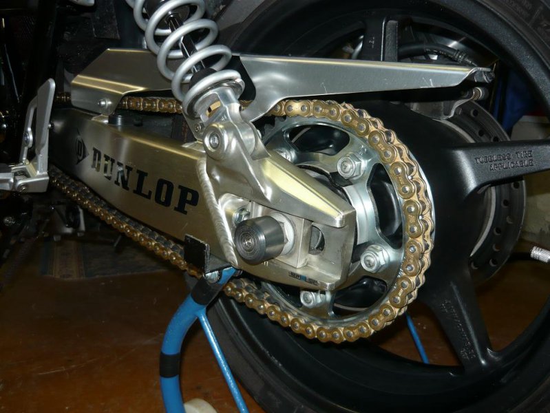

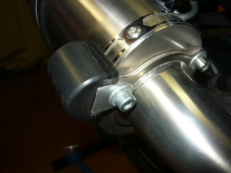

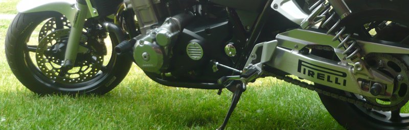

http://www.suzukibandit.cz/openforum/uploads/1529_p1020501.jpg
http://www.suzukibandit.cz/openforum/uploads/1529_p1020736.jpg
http://www.suzukibandit.cz/openforum/uploads/1529_p1020240.jpg
značka domo róbo smile1
12.02.2011 11:44:15
Re: padáky na osy
to kožakbigsmilegood nějak tak mě to stálo 100kč+láhev slifofice soustružníkojevil

na B jako aspirin . neublizi a nepomuze..........bigsmile
kdyz s tim prastis na okruhu tak to klouzne a akorat to poskrabes - kdyz to same udelas nekde venku , tak se to na 100% o neco kousne a udela pana orel a tam ti nepomoze ani svecena.......takze Koldan ma pravdu.......
akorat ty zesilene dorazy - muzes to trochu rozvest? jsem to nevidelidontknowbigsmile
MOTO KOZZI GRISO
12.02.2011 20:34:56
Re: padáky na osy
zkopíroval sem to od Kellyho, zkrátka jak je na krku udělaná ta díra na chycení lešení, tak tam protáhneš šroubek a z každý strany dáš kus pásoviny, stočené do vrtule, zkrátka tak aby se dosedla na doraz na krku, kerej je o kousek níž. tím pádem řidítka pak nemaj takovej rejd a pokud nemáš ty měkké originály, kerý při pádu dou do nádrže a máš tam třeba Tagy, tag se to vo ně při pádu vopře. Spadl sem na nabržděných hrbolech v zatáčce, rychlost tak kolem 30 a opřelo se to o řidítka a špunty u motoru a mašina nebyla ani škrábnutá, lautr nicgood
jebni sem vobrázek help dík good
