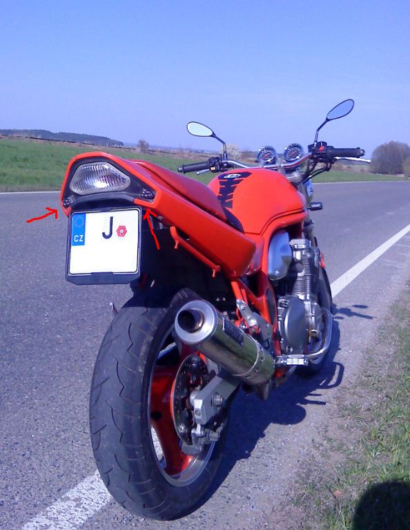

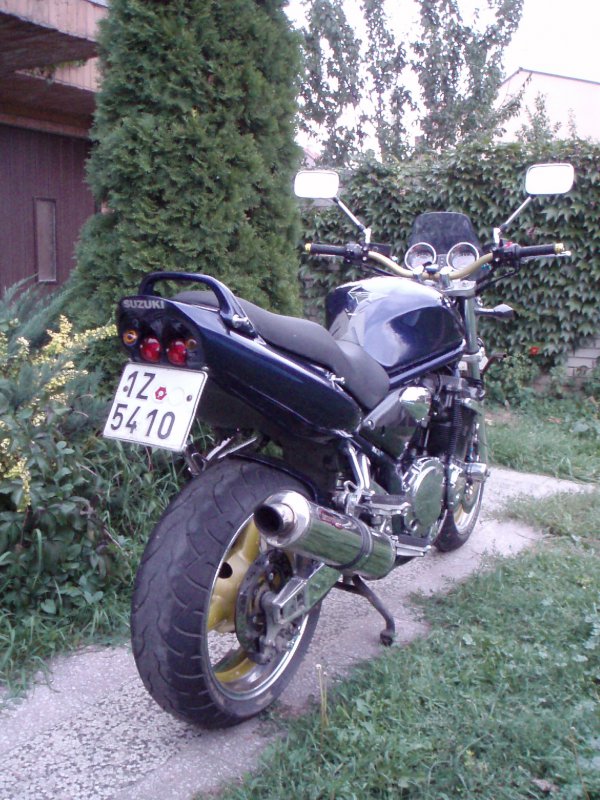

Nemá někdo zkušenost s tímhle světlem?
http://www.abmoto.cz/cz/e-shop/482023/c … 05-29.html
jestli to dobře svítí?
má to taky blinkry jako tohle?
http://www.abmoto.cz/cz/e-shop/372316/c … vetlo.html

mám ho na gsfku a svítí luxusně good

a blinkry to v sobě nemá...

Takhle tuneři francouzský vylepšili zadní světlo, myšlenka není špatná, ale to provedení.
Proto zvažuju to bílý ledkový. good
http://img2.rajce.idnes.cz/d0203/4/4497/4497123_21ecb15f9d1b176254ae13eac000c3b3/images/DSC_0052.jpg

a ven s tím sick
to kup nový bigsmile

Tam blatník neni vůbec. bigsmile
Tam je nějakej ten natuněnej plast.
Takže uvidíme co na to kluci na stk, ale myslím že nevědí?
Na vejfucku taky nemám žádnou homologaci, tam byl rozprclej, devil, teď ho mám přepláštěnej z tenaxu v nerezu. good
http://img2.rajce.idnes.cz/d0203/4/4497/4497123_21ecb15f9d1b176254ae13eac000c3b3/images/DSC_0070.jpg

a ven s tím sick
kolego .... sick bigsmile
flákni ten originál u samýho kořene flexou a místo zástěrky máš spzku... vylepšil jsem to tím, že jsem ten uřízlej originál nechal stříknout do stejnýho odstínu jako zbytek podsedláku a vypadá to jako z fabriky evil
koukal jsem že máš zkráceněj zadní blatník nikde nemužu sehnat detailnější foto ... help a nejsou s tím pak problémy na stkačku ??? idontknow
todle si tam psal,Jelene???bigsmilebigsmilebigsmile

tos mě moc nepomoh , ale dík za snahu , já to chci udělat z originálu help

jj zkusím jak ve škole na tabuly bigsmile ale je podle mě nsmysl to řezat flexou jak někdo psal , dyk se ten plast bude tavit ...idontknow

jestli máš dost času můžeš to vzít ruční pilkou..mi ostatní to děláme flexou a nebo přímočarkou alias šukačkou..ale je to na tobě bigsmile

hele ajnštajne,vem si na to flexu s nastavitelnejma otáčkama a
hodně tenkej kotouč..
jinak máš samozřejmě pravdu,standartně to flexa taví...goodbigsmile

Jen ho nech přijde na to sám..co flexa spálí brusný plátno v ruce srovná,ale tak radit mu přeci nebudeme,neevil

tak dávej při řezání bacha,nobigsmile
fakt,vem flexu,malý votáčky a vopatrně a fertig..
jde to samo...

mám to stejný, mě se to líbí, ale přesně jako ty,  nemám blikače,  nemáš je někde schovaný? ty co tam byli?  mě je sežral brněnskej kačírek

midlas (Člen)
14.02.2011 19:19:23
Re: Výměna plynového lanka atd.
Kuba B12 psal:
Tak na to tam jsou ty díry, tam byli blinkry. Já to měl přelepený nějakejma šílenejma gumovejma špuntama. Sem myslel že ty díry jsou pozůstatky po origiš světle.
Takže blikače bohužel nemám.

takhloe to vypadá, když je to v cajku a já sem s tím spokojenej:
http://www.suzukibandit.cz/openforum/uploads/25_p9150006.jpg
