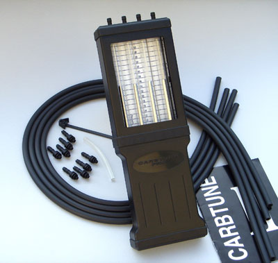

Zdar clapi, našel jsem na netu tuto věcičku!
http://www.suzukibandit.cz/openforum/uploads/2381_ssl11411s.jpg
Je to na synchronizaci karburátorů.    http://www.carbtune.com/
Mám chuť si to objednat přímo z UK. Nepřidá se někdo?

A ten carbtune funguje podle mě na stejným principu akorát je tam rtuť (sestli ne tak mě opravte, rád se poučím jestli to funguje jinak)
...není tam rtuť ale 4 kovové válečky(stejně těžké) bigsmile

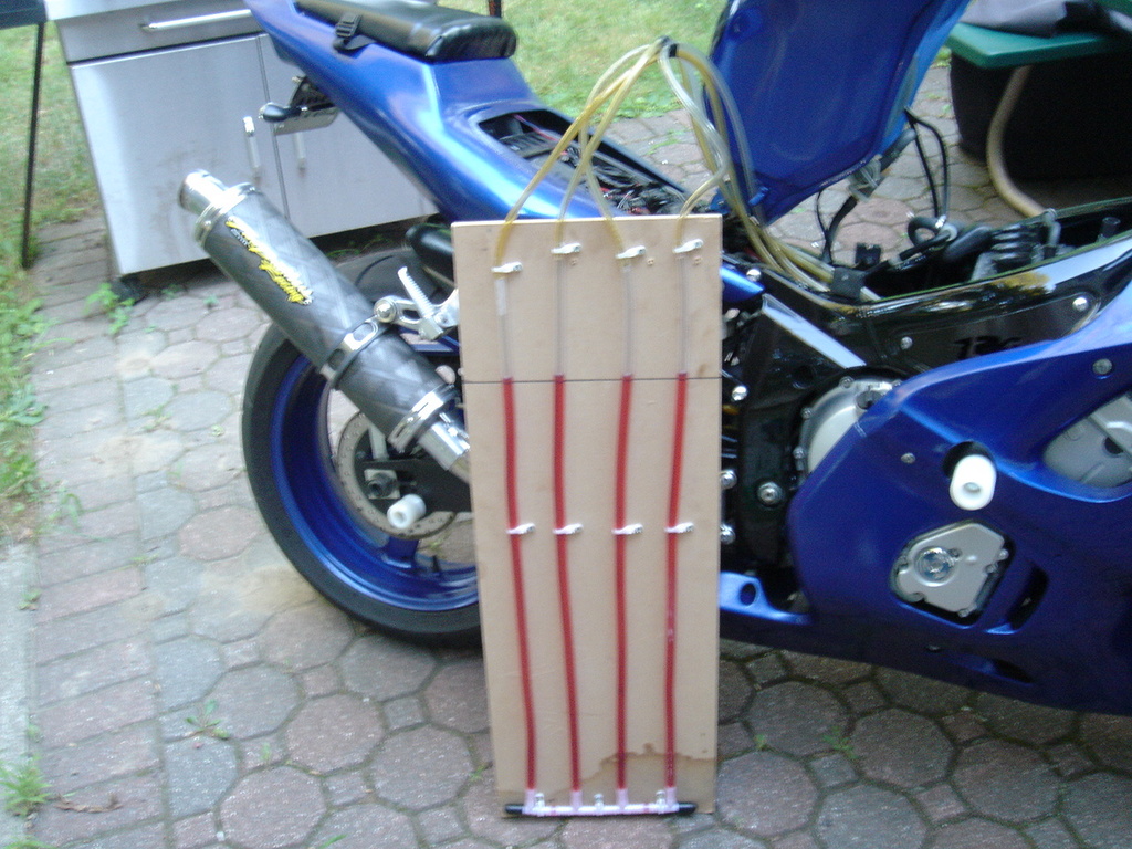

.... dá se to uělat jak píšou kluci jakkoliv smile1
jo třeba i takhle surprisedbigsmile
http://www.suzukibandit.cz/openforum/uploads/136_dsc00735eq8.jpg
