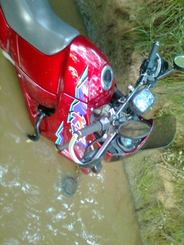

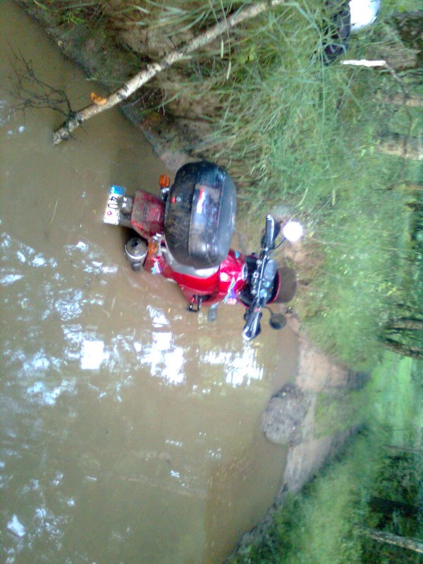

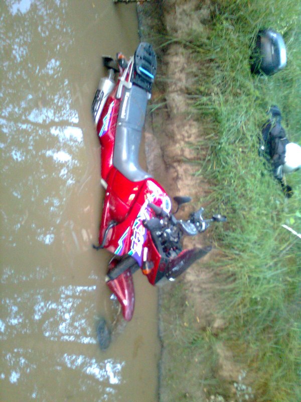

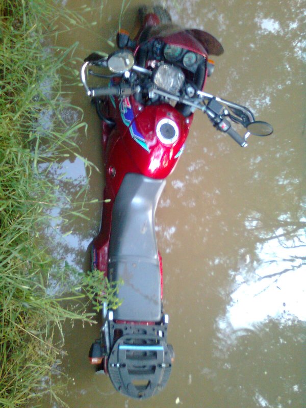

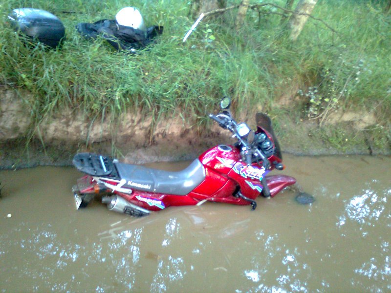

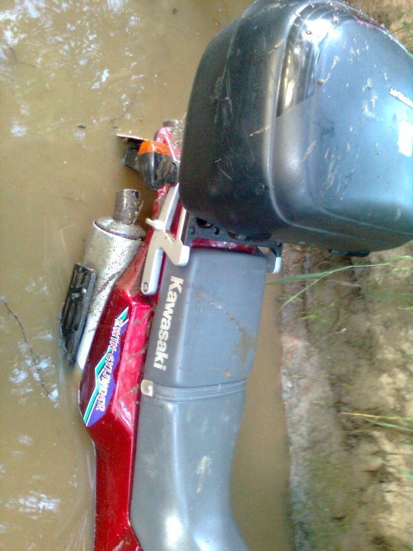

Bandit - nejdřív jsem na tom zůstal stát, zavolal mobilem bráchu, pak hodil kufr, mobil a vostatní na ten břeh
Petr - pak jsem zjisil, že veprostřed je to mělký jen asi 20 čísel, takže jsem vodešel skoro suchou nohou (po stranách vyježděný vod tatrovek a jiný techniky)
Gerrikk - pak brácha dojel pro horolezecký lano, navázali jsme to za padáky za jeho motorku a pomalu vytáhli ven, nakonec to nebylo tak hrozný, ale lepilo mi fest.
Motorka takhle stát zůstala, nešla ani naklonit na žádnou stranu, naštěstí.
