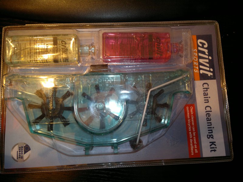

Tohle je ten super čistič na řetěz?
http://www.suzukibandit.cz/openforum/up … 011097.jpg
dá se to použít na čištění řetězu? Samozřemě místo těch přiložených sraček použiju poctivý petrolej idontknow

redik27 psal:
redik27 psal:
can be used on all common bicycles idontknow by mě zajímalo jak bys do toho tu pjetsettřicítku chtěl narvat bigsmile
a jestli ses ptal na čištění řetězu na kola, pak ano a i klidně s těma sračkama co jsou u toho, bo tam kroužky nezničíš good

28.06.2011 17:21:41
Re: Těsnící kroužky řetězu praskají
na kolo jasné i s těma sračkama.
Jen mě napadlo jestli se to tam nevejde :) než bych to začal zkoušet :)

nevejde se tam - dlouze jsem to v lidlu studoval - jen na bycikl s prehazovackou bo je tam nastavena trasa retezu - leda vylamat prepazky a to uz je jednodussi hadr  A cistic
díky, použiju to na svůj bycikel
