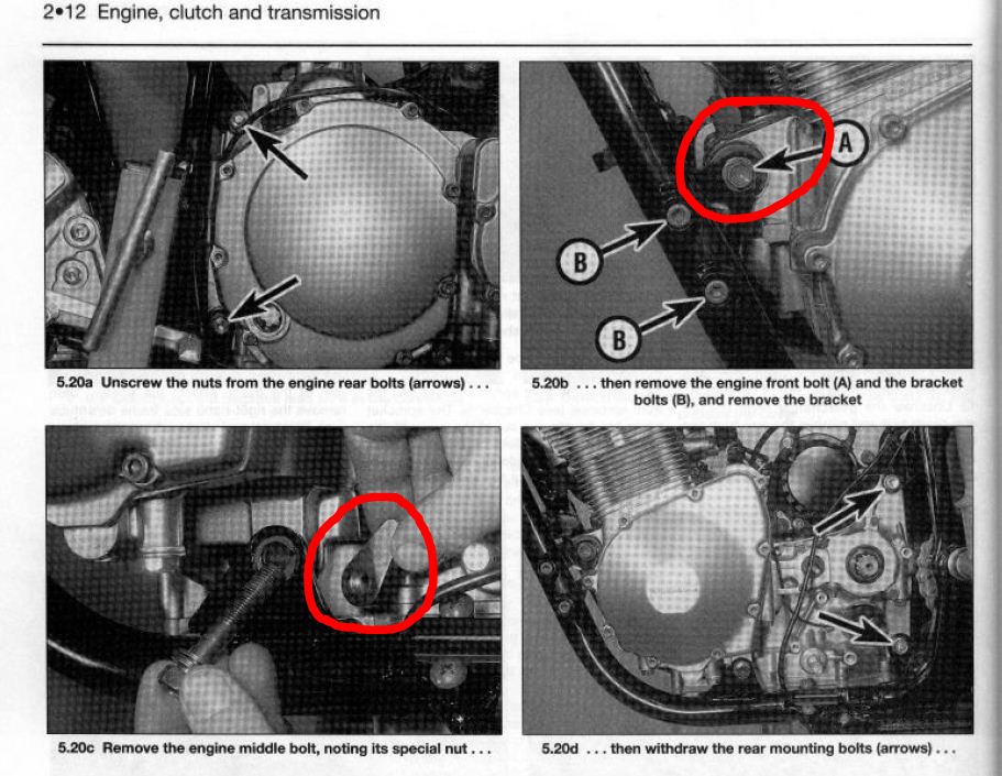

Páč mám zlomené trubkove padaky (viz foto v profile) chcel som ich zhodit, no mam maly problem so skrutkou ktora ide cez silentblok a motor. Z vnutornej strany, za zvodmi sa mi pretaca matica (14ka ?). Mate nejaky grif ako ju zakontrovat proti pretacaniu sa spolu so sktrutkou? Kvoli tvarovanemu odliatiu motora sa tam tazko dostava a nebol som schopny sam aj krutit skrutkou, aj klucom kontrolovat maticu...

Mrcha suzuki na to nejspíš má montážní přípravek![]()
jinak je to omrd,zkus vybrousit klíč,aby se ti tam vešel..
jak to ožvejkáš,jsi v
nejeden z nás s tím dělal psí kusy,
Rohy musel k matici bodnout kus plocháče,nebo znám i kusa,
kterej jí odvrtal a vylomil......
hodně štěstí![]()
Re: Demontáž padakov?
.....když sem dělal padáky, tak někdo přede mnou to totálně ožvejkal, takže jsem 3 hodiny piloval a odsekával. Jestli tam máš nějakou plošku vraž tam velkej šroubovák, něvo něco plochého. Nego flexu.
...uplně nejdřif vem horkovzdušku a pořádně to vohřej, bo se tam dává lepidlo a to drží, tagže pořádně vohřát, pag ubroušenej klíč a nebo vrazit mezi plochu matky a nálitek bloku velkej šroubovák...dycky sem to povolil i dyš byla matice žvejklá, nigdá sem nesekal ani nevrtal...

když jsem je taky demontoval , tak jsem to řešil šroubovákem
,páč už to bylo ožvejkaný...přístup je tam jak k penězum ,no ...

hide psal:Ja tam mel uz matku ve tvaru kapky, ktera se tam dobre opre
ale to myslíš tu dole pod motorem,že jo? von myslel tu vepředu na
válci ...asi
hlemejzd999 psal:hide psal:Ja tam mel uz matku ve tvaru kapky, ktera se tam dobre opre
válci ...asi
...ehm...pod válcema, ne na ňom![]()
hlemejzd999 (Člen) 03.09.2011 22:49:30 Offline |
Filous psal:hlemejzd999 psal:hide psal:Ja tam mel uz matku ve tvaru kapky, ktera se tam dobre opre
válci ...asi...ehm...pod válcema, ne na ňom
no...tam taky ....![]()
...prostě zepředu ![]()
hlemejzd999 (Člen) 03.09.2011 22:56:51 Offline |
Taky jsme to řešil, byly tam matky s tou gumovou srajdou co má zamezit odšrubování - jenže jak je tam pěkný teplíčko, tak se to k tomu šroubu zapeklo a nešlo s tím ani hnout. Klíč zbroušenej, nic, šroubovák zapřenej způsobil jen poškození té komůrky (prostě jsou tam teď takové zářezy), nakonec pomohla svářečka - chytnou kulatinu ke šroubu, tím se prohřála ta gumová potvora a byla pořádná páka na držení šroubu a pak už to šlo - jak se matkou pohlo trošku, tak pak už se kulatina opřela o motor a byl klid
