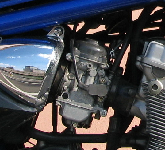

Měl bych takovej dotaz na místní mekániky. K čemu slouží henten onen konektor na karbecu? ![]()
Je možný, že když do toho nateče voda (třeba při mytí, nebo lijavci), že to jde na tři. Já podezíral zvlhlej kabel ke svíci, či zalitou svíci. Včera sem jí byl umít a opět stejnej trabl chrchlá a střílí do výfuku jako když jede na tři.
Banditatom (Člen) 21.08.2011 10:14:06 Offline |
Re: Občas chodí na tři válce
snímač polohy škrtící klapky...
Drakoxxl psal:Měl bych takovej dotaz na místní mekániky. K čemu slouží henten onen konektor na karbecu?
http://www.suzukibandit.cz/openforum/up … 0_karb.jpg
...snímač polohy škrtící klapky...ten na to vlif nemá...voda se ti dostane do fajfky nebo mezi kabel a cífku...
Filous psal:...voe
...já to nemyslel ironicky, jen že bych sehnal zdroj levnejch novej fajfek, páč já sem je fakt nigde sehnat nemoch
...a na jetý seru, páč zrovna nedávno sem měl na dílně sen fšech čopráků-Virážku s třásněma, kerá měla f piči cífku, tagže majitel koupil vot germána jetou a byla f piči taky a teť si škube pačes, že se s nim germán nechce bavit vo reklamaci, bo mu to prodával jako jetej díl bes záruky...
...a hadice??? ...nemáš žádnej problém negře, sice je nemám f dílně, ale tady vot továrny je 500m hadicokrám a myslim že by to neměl bejt žádnej trabl...benzín/volej hadice tam v metráži kupuju bježně...3/8" je vnitřní průměr??? ...to je cca 9,5mm???
jo, je to nějakejch 9,525mm ....asi to bude vnitřní rozměr, ale pro jistotu to zejtra změřim![]()
Lihy psal:Filous psal:...voe
...a hadice??? ...nemáš žádnej problém negře, sice je nemám f dílně, ale tady vot továrny je 500m hadicokrám a myslim že by to neměl bejt žádnej trabl...benzín/volej hadice tam v metráži kupuju bježně...3/8" je vnitřní průměr??? ...to je cca 9,5mm???jo, je to nějakejch 9,525mm ....asi to bude vnitřní rozměr, ale pro jistotu to zejtra změřim
...f pondělí ti koupim co potřebuješ a pag se ňák domluvíme...hlavně to změř ať vim co mam koupit...
Filous psal:Lihy psal:Filous psal:...voe
tak 9,525 je vnitřek, vnější (na tom ale nezáleží, cca 15,5)
takže 1,5m tý hadice + 2x "T" spojku (jestli nebudou mít po kusech tak klíďo balíček) kdyby tam měli i stahovací kroužky na tu hadici tak 8 ks
Danke ![]()
