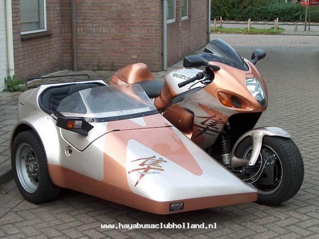

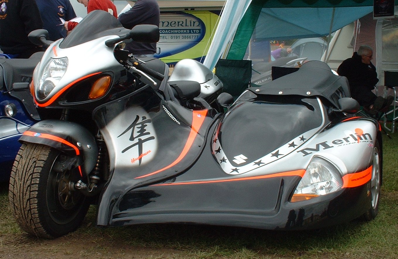

SLUGI psal:... jen tak, aby řeč nestála
http://www.suzukibandit.cz/openforum/up … dexphp.jpg
http://www.suzukibandit.cz/openforum/up … yaside.jpg
to je z hvězdných válek?
