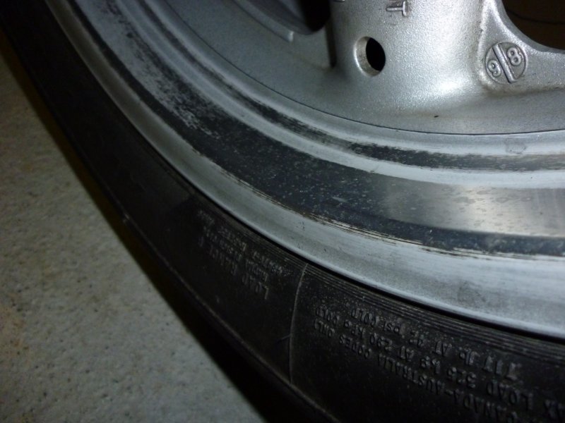

Zdravím všechny. Předchozí majitel mojí GSX750F se pokoušel zřejmě lešit zadní kolo, ale asi ho to přestalo bavit smile1 Kdo umí kvalitně přelakovat kolo? Na kolik to přijde? Musí se to nechat opískovat? Díky za radu.

...nic nepískuj...kolo ti nalakuje každej lakýra, nejni na tom nic specijálního...nebo si najdi tady f uživatelích Osirise...
12.11.2011 19:11:03
Re: Lakování zadního kola
...speciální to bude až když z toho serveš barvu, pak už je to s přilnavostním základem na lehký kovy, nebo spec. direct barvu ...jak ti radí filous, pokud starej lak drží a nebo není pochybný kvality, nesundávej ho

OK díky za info. Dá se někde zjistit kód bary (odstín)? Je to SUZUKI GSX750F rv. 1999.
