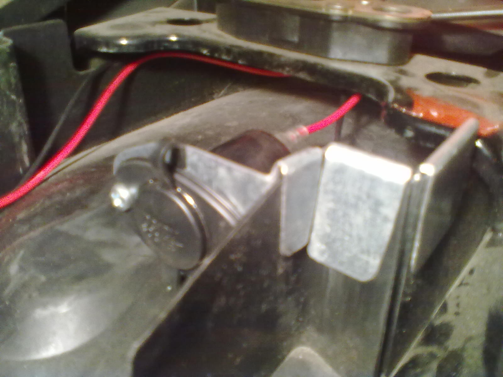

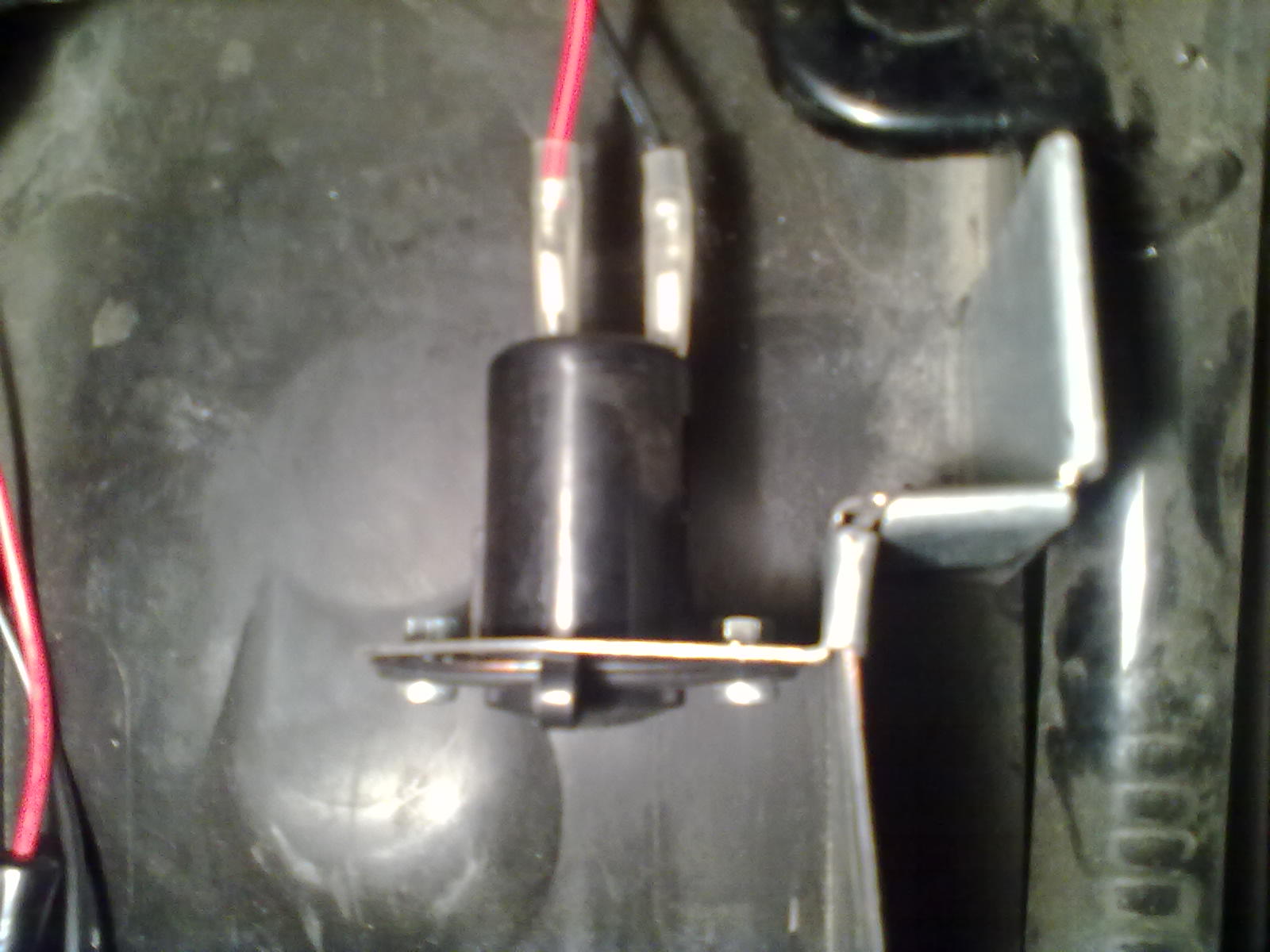

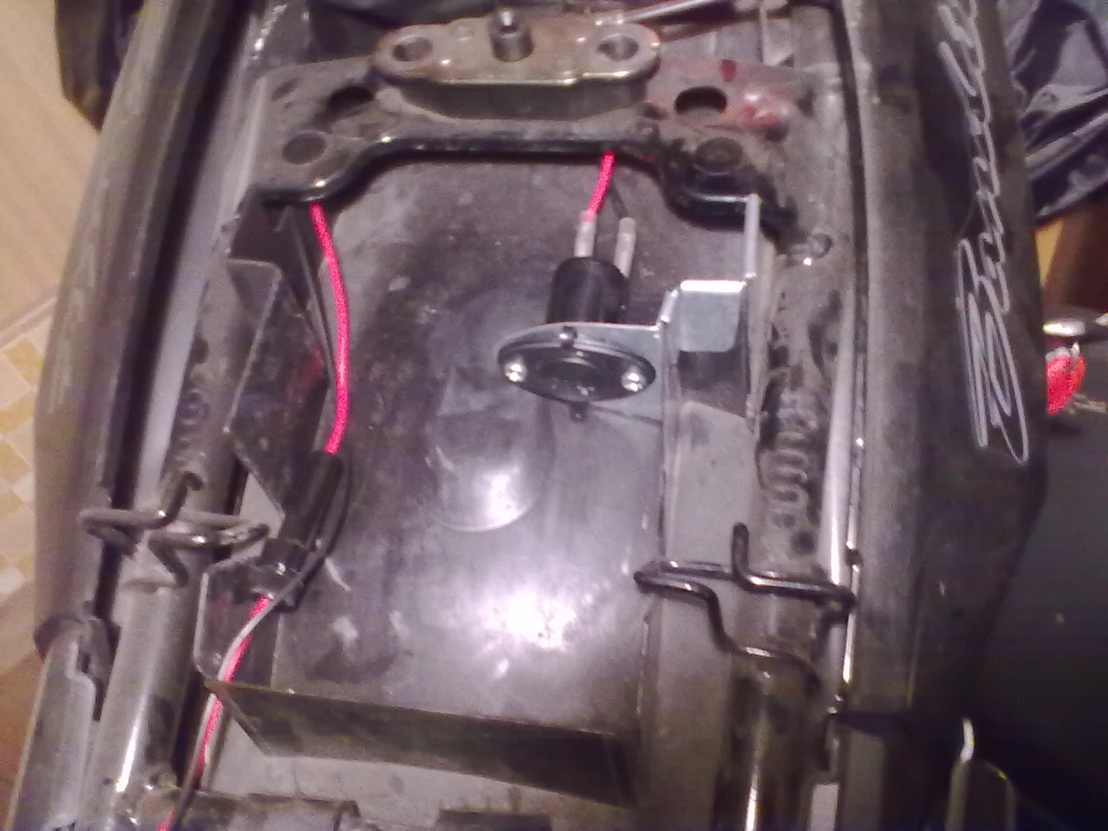

Takže, kaufnul sem zásuvku za 95 peněz, malinko poupravil a plánuju jí pod sedlo prásknout asi takhle:
http://www.suzukibandit.cz/prostor/fotkydiskuze/luig/x.jpg
http://www.suzukibandit.cz/prostor/fotkydiskuze/luig/y.jpg
konektory zezadu zásuvku ješte zaizoluju takovou tou horkonvdušnoupistolísmrskajícísebužírkou, kabel přitáhnu na trubku rámu a bude to myslim gut. Sedlu by to nemělo vadit ani se zapojenou nabíječkou. Tak co vy na to?

chci dělat to samé jak ty, ty jsi to napojil přímo na baterku nebo jsi tam prcnul pojistku? a jestli jo tak jakou. Uvažoval js jak řešit ten nárust napětí pří jízdě?
Zatim sem akorát koumal kam ji dám. Koupil sem klasiku zásuvku, pojistku už má na plusovym kabelu a jediný co budu muset upravit sou očka, ted tam sou asi tak 2mm, koupil sem si větší, přepájim je a dám je na kabely z baterky (na ten samej šroub na vývodech baterky prostě). A samotnou zásuvku plánuju k těm svislejm plastům (až se zobrazej ty fotky tak pochopíš) přitáhnout takovejma těma zubatejma páskama a možná ještě nějak prilepit pro jistotu. Zejtra kdyžtak pořádně vyfotim tu zásuvku a mašinu fotákem, byl sem línej pro něj jít měl sem po ruce akorát mobil. Jinak to napětí je prej pořešený už v cestovní nabíječce (to co zastrčíš do zásuvky) takže to už neni potřeba řešit. Zkusil sem jen tak zkusmo přiložit kabely zásuvky na baterku co mam doma vyndanou z moto a funguje to v pohogood
Ne asi
luig (Člen)
04.02.2008 19:36:16
Re: Cigaretová zásuvka na moto
Jinak ta pojistka je tam 10A, takovej ten skleněněj váleček.

Takže hotovo:
http://www.suzukibandit.cz/prostor/fotkydiskuze/luig/z1.jpg
...v tomhle je schovaná pojistka:
http://www.suzukibandit.cz/prostor/fotkydiskuze/luig/z2.jpg
...a takhle je to všechno napojený na baterku:
http://www.suzukibandit.cz/prostor/fotkydiskuze/luig/z3.jpg
Všechno je přichycený fašetama, jednoduchá montáž, celkový náklady asi tak 7beer, práce tak jako vypití 3beer a kablík z tý vysouvací nabíječky vystačí v pohodě až na řidítkagood

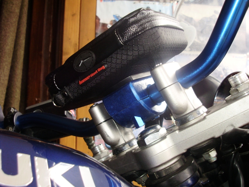

jestli ti to pomuže pro inspiraci,tak já dávám navigaci s auta do futrálu,držák je ze silonu,domácí výroba
http://www.suzukibandit.cz/openforum/uploads/2115_p2180840.jpg
