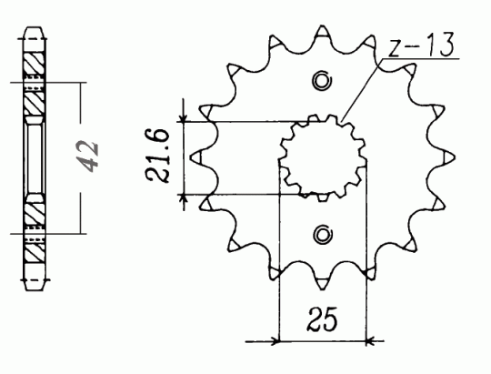

mám dotaz na odborníky : jakej je rozdíl mezi pastorkem označeným 566.15 , 519.15 a 513.15 ?

...rozdíly jsou v doplňkovým provedení, rozuměj: v přítomnosti děr buď pro stažení, nebo vložení čepu, jinak jsou drážkováním, rozměrama i počtem zubů identický

.....ale už byste mi to mohli říct !!!...rozdíly jsou v doplňkovým provedení, rozuměj: v přítomnosti děr buď pro stažení, nebo vložení čepu, jinak jsou drážkováním, rozměrama i počtem zubů identický
jo tak dík ...
