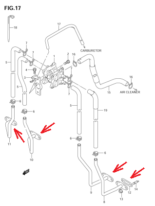

to [Datel] Ona to nemusí bejt tak úplně pitomost. Řekl bych, že tu je jedna cesta, kudy by se tam dostal benzín. Mohlo by to jít přisáváním výfukových plynů kůli emisím, kde se část výfukových plynů přivádí zpět do sání. Má to moje GSX-R 1100 z roku 1990, takže to může mít klidně i Imazuna. Přiložený obrázek je sice z B12, ale bude to podobné. V místě šipek se odebírá část výfukových plynů a hadicí 15 by to mělo jít do airboxu.

Miro psal:
http://www.suzukibandit.cz/openforum/up … savani.png
To byla první věc, kterou jsem sundal po vzoru Kellyho a Kovalagood
Každopádně i to je dle mého nesmysl, protože vzduch jde z érboxu přes ten rozdělovač do výfuku aby naředil spaliny. V tom rozdělovači je klapka tudíž zpětně nic neprondeidontknow

Datel psal:
Nj. máš pravdu, nějak jsem si to poplet redface Směr je fakt obrácený, podtlakem dochází k nasávání čerstvého vzduchu z airboxu, který ústí těsně za výfukový ventil a ve výfukovém potrubí potom oxiduje s obsaženými uhlovodíky na  CO2 a na vodu.
