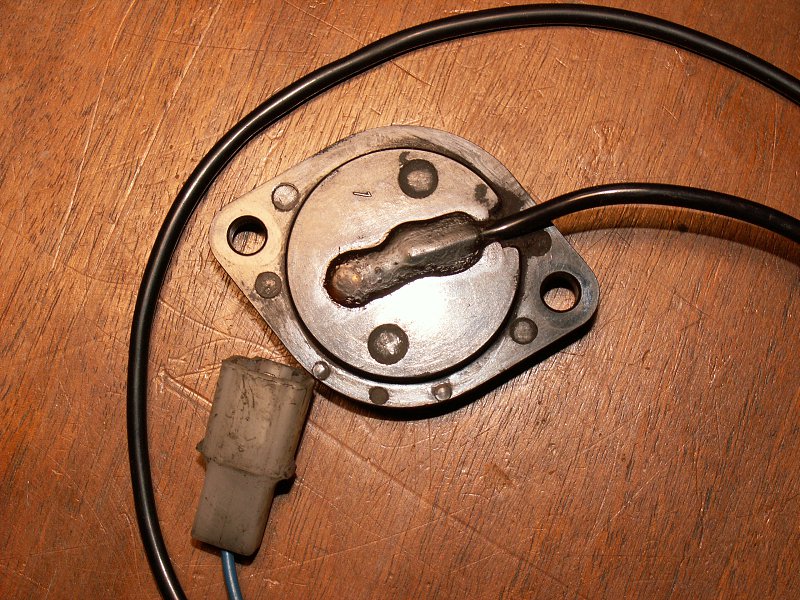

Zdravím  všechny vyznavače jedné stopy.goodMám problém a to že nemohu najít kabel od neutrálu na motorce Suzuki Bandit GSF 600 rv.2000. Má někdo zkušenost kde se na tento káblik pohodlně připojit.Pokud ano a byla by možnost to vyfotit byl bych rád ( potřebuji na tento kábl napojit káblik od ukazatele zažazené rychlosti) Dík předem za jakoukoliv radu 67petrsmile1

...pokud máš samodomo ukazatel, tag nejlíp přímo v gear sensoru za řetězovym kolečkem...esi máš Gipro, tag do konektoru tohodle senzoru na pravý straně za érboksem...

Bejvaj tam dva typy, jeden má jen samotnej konektor, druhej má dva konektory, jeden solo, druhej dvojitej. Je to ten samotnej, má modrej drát, je vlevo pod sedlem, a vede od řetězovýho kolečka.
http://www.suzukibandit.cz/openforum/uploads/2191_d.jpg

dík za fotku,ale nemohu se zorientovat kde tu krytku hledatevil

...jag je psáno vejš...pot řetězovym kolečkem...
