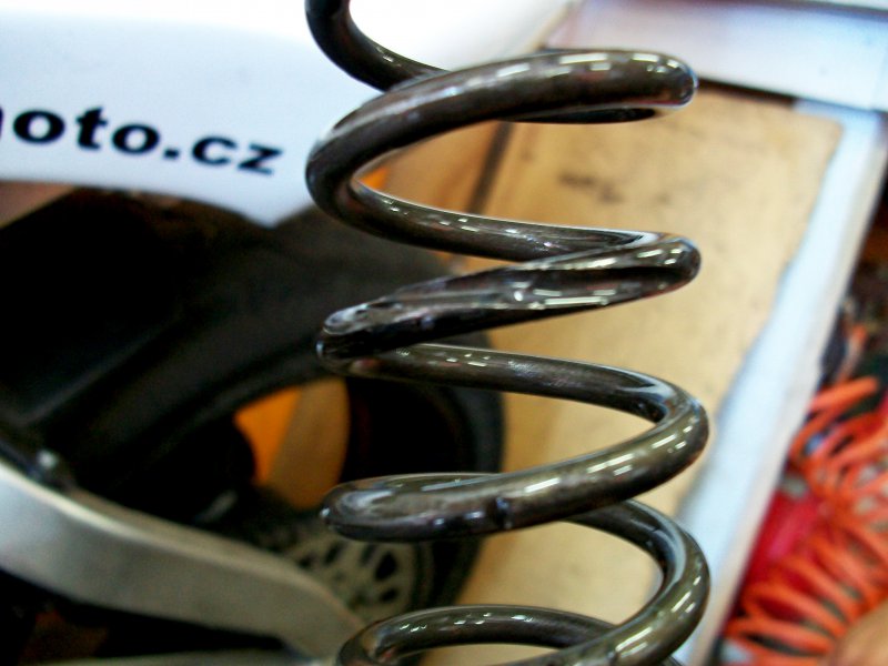

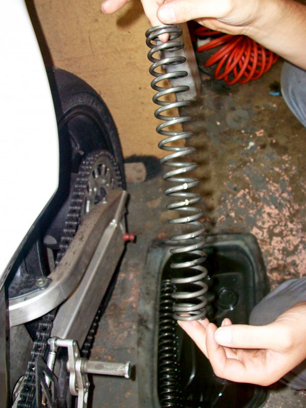

Je možný, že to bylo bouraný a zbastlený, jako moje - viz.fotky. Při jemným a prudkým brždění to nic nedělalo, ale cca kolem 80-100 km/h vibrovaly řidítka jak sviň![]()
...ale vodjezdil sem na tom celou sezonu, než sem na to přišel![]()
a tim, že to rozebereš, uděláš jenom dobře. Jestli ti to po výměně voleje, popř. pružin bude kmitat furt, tak je třeba kouknout na kotouče...

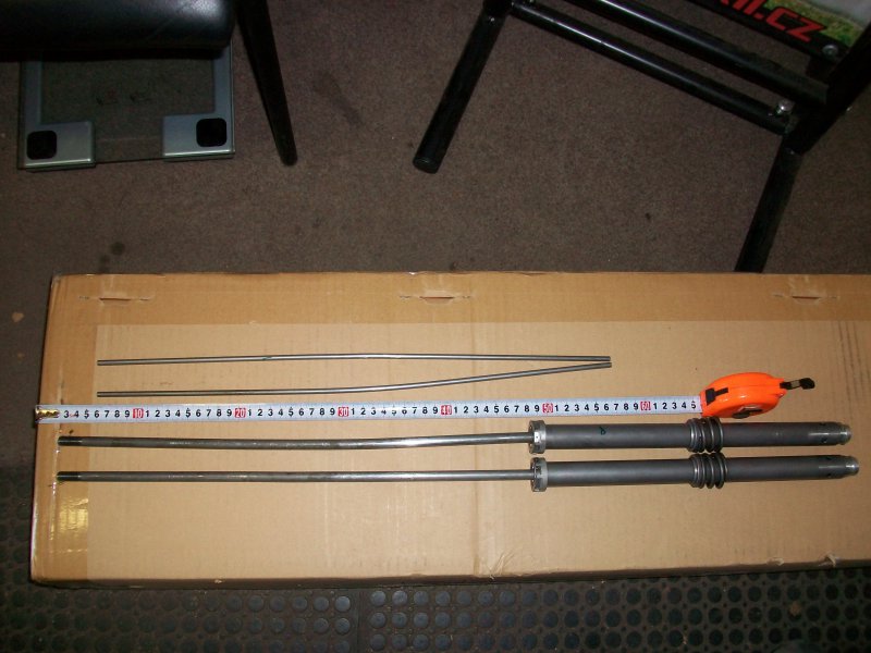

tak sem hodil bandita do servisu na vymenu oleje a tesneni...a rekli me ze to vypada na KO pruziny, tak se chci zeptat jaky jsou pripadne nejlepsi nahradni, jakej olej k nim a jak je težky je vyměnit?![]()

Lachtan 600 psal:tak sem hodil bandita do servisu na vymenu oleje a tesneni...a rekli me ze to vypada na KO pruziny, tak se chci zeptat jaky jsou pripadne nejlepsi nahradni, jakej olej k nim a jak je težky je vyměnit?
v prvé řadě se jich zeptej jak poznali ko pružiny?
Re: Vidlice
Banditatom psal:Lachtan 600 psal:tak sem hodil bandita do servisu na vymenu oleje a tesneni...a rekli me ze to vypada na KO pruziny, tak se chci zeptat jaky jsou pripadne nejlepsi nahradni, jakej olej k nim a jak je težky je vyměnit?
...metrem?

hele, Lachtan? nedej na to, že někdo zakvedlá motorkou a diagnostikuje že pružiny budou muset na výměnu. udělej volej v motoru, jak už ti řikal Faitík a když tady pohledáš něco o oleji ve vidlích a pružinách, určitě si to zvládneš udělat sám. pak poznáš rozdíl mezi kejdou a novoučkym olejem.rázem budeš mít novou motorku... taky mi nejde moc do hlavy co by ten pán ze servisu chtěl kde řezat za jaký trubky???![]()

No na ty trubky sem taky cumel co tim mysli...tak sem mu rekl at je zkontroluje az budou ty pruziny venku a da je tam zpatky, ze ty bych si vymenil pak uz sam.
Re: Vidlice
Lachtan psal:Lachtan 600 psal:no ta vidlice byla 9 let nejspíš bez měnění oleje, takže nestíhala při brždění..teda doufám pořád jsou v záloze kotouče:D no a pán v servise na to sedl rozhoupal a rekl ze pružiny asi budou muset na výměnu, ale že se uvidí až to rozdělá. A taky že měl problémy s dáváním jiných pružin kvůli řezání jakési trubky tak že to už nedělá a mám si to udělat sám. Tak se ptám který jsou případě nejblbuvzdornější na instalaci
tak dobře pořiď a dej vědět...
sem mu říkal ve vidlích![]()

no tak mam novej olej a tesneni..ale zjistilo se že mám křivou osu kola a pravej kotouč, takže kmitání to nevyřešilo..
