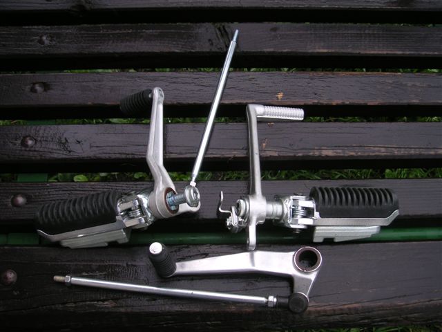

Zdar pardi,tak se mi to povedlo položit a mimo jiné ohnout tu hliníkovou páčku zadní brzdy-funguje,brzdí,jen se blbě hledá
.Bojim se to narovnat,že prdne,zkoušeli jste to na tvrdo,nebo nějak nahřát,nebo nezbývá než výměna?jak je pak nejjednodužší to sundat,s celou ploutví?Díky a nemachrujte,že se vám to nikomu nikdy nestalo ![]()

bych to normálně zkusil narovnat. Přece, když to padlo, tak váha na páčku v jeden okamžik byla nějakých 200kg (plus ??kg-síla pádu) a páčka se ohla. Kdyby byla křehká, tak by rupla. Samozřejmě, že čím častěji ji budeš ohýbat a zpět rovnat, tak ztrácí na pevnosti. Bych to zkusil srovnat asi co možná největší silou najednou. Tím myslím jako 1-2 větší rány kladivem, než 50 ran kladívkem.
Ale asi by bylo dobré, kdybys tu hodil fotku. By ti mohly machři poradit třeba nějaký přípraveček na to rovnání.![]()

Osobně bych se na to vysral a koupil novou. Jednou sem narovnával páčku přední brzdy....šlo to parádně nikde žádný viditelný praskliny. No jezdil sem s tim ani už nevim jak dlouho, ale jednou sem leštil přední kolo a když sem se zvedal drnknul sem ramenem do páčky (žádná pecka) a milá páčka padla na zem krásně čistě ulomená....takže z prdele klika, že se to stalo v garáži při mytí a né někde na cestě.

Jak jí co nejsnadněji dostanu teda dolů?Nechce se mi za to rvát na mašině,abych ještě nezkurvil něco v tom uložení,nebo píst
.Jinak dík za rady,jakmile budu vědět jak s ní dolů,abych nemusel sundavat celou pravou stranu,tak to raději zahřátý narovnám ve svěráku ![]()

ja ji rovnal trubkou na motorce ale ja ji mel jen lehce prihlou z dromu. taky to jde ale pokud chces bejt pintlich tak sundat celej drzak stupacky vysroubovat stupacku(drzi dost fest bo je na lepidle)odpojit zavlackou od brzdy a je dole.jinej zpusob neexistuje

k tomu nahřejvání hliníku ... horkovzduška je k prdu = za studena
pokavaď nevíš teplotu, je ti celý nahřejvání k ničemu, respektive někdy i na škodu. Jestli z ní nemáš houslovej klíč rovnej to za studena, samosebou lepší ve svěráku, takže demontovat ![]()

Nevím ja ka banditu brzda,ale na motokrosech se řadičky rovnají kladivem a neprasknou. Kdyš se rovnají ve svěráku a třeba nasazenou trubkou,takže tahem,tak prasknou. Je to divný,ale je to tak![]()

Teplotu poznáš, když mi začly TAGy týct bylo to akorát, jezdím s nima dalších 6 let![]()

...taky rovnam kladivem na dřevjenym špalku přes dřevjenej špalek...
