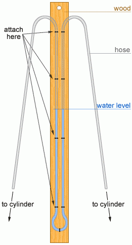

Ok, děkuji, tento týden nejsem u motorky, příští týden to zkusím. Potom zkontrolují ještě synchrony metodou ohnuté trubičky s tekutinou: nejdříve 1-2, 3-4, potom 2-3. Pokud se to zahřívání 1 svodu nesrovná, půjdu po cívce, třeba přehodím 1 se 4. Mně jen mátlo, že na těch moto co jsem mněl (různé mopedy, JAWY, Dněpr) jsem seřizoval bohatost postupně a vyhrával jsem si s bohatostí a volnoběhem a přitom na každý válec zlať. A byl tam i opačný princip: při zašroubování bohatá, pří odšroubování bídná…

Taky ten popis synchtonizace se mi nezdá... Ale přístroj se 4 manometry nemám, tak jsem vyhledal na motorkari.cz ten postup, že se seřídí nejprve 1+2, potom3+4 a pak mezi sebou 2 a 3. Je to tou hadičkou s tekutinou co seřízují dvouválce. Chápu, že pro dvouválec je to ideální přístroj, ale pro čtyří...?

na seřízení čtyřválce stačí v pohodě dva budíky nebo dokonce jeden když má dvě ručičky a dvě hadičky...nasadíš jeden budík na druhej válec..musíš zjistit kterej je na pevno přímo z lanka a ten druhej budík postupně přendaváš na první třetí a čtvrtej.prostě ty tři postupně seřizuješ s tim druhym na stejnou hodnotu..ten postup z motorkářů ať si na bandita strčej do nebo
jestli použiješ hadičku s kapalinou nebo budíky je jedno ale vždy je seřizuješ na stejno.

...na třetim je pevnej...postup je takovej, že první seřizuješ štvrtej vůdči třetímu šroubem mezi třetim a štvrtym, dál děláš první šroubem mezi prvnim a druhym a naposlet děláš druhej šroubem mezi druhym a třetim, tzn. na středu...

na seřízení čtyřválce stačí v pohodě dva budíky nebo dokonce jeden když má dvě ručičky a dvě hadičky...nasadíš jeden budík na druhej válec..musíš zjistit kterej je na pevno přímo z lanka a ten druhej budík postupně přendaváš na první třetí a čtvrtej.prostě ty tři postupně seřizuješ s tim druhym na stejnou hodnotu..ten postup z motorkářů ať si na bandita strčej donebo
jestli použiješ hadičku s kapalinou nebo budíky je jedno ale vždy je seřizuješ na stejno.Chápu, dík za radu
Dík za upřesnění, to je dobrá rada.
